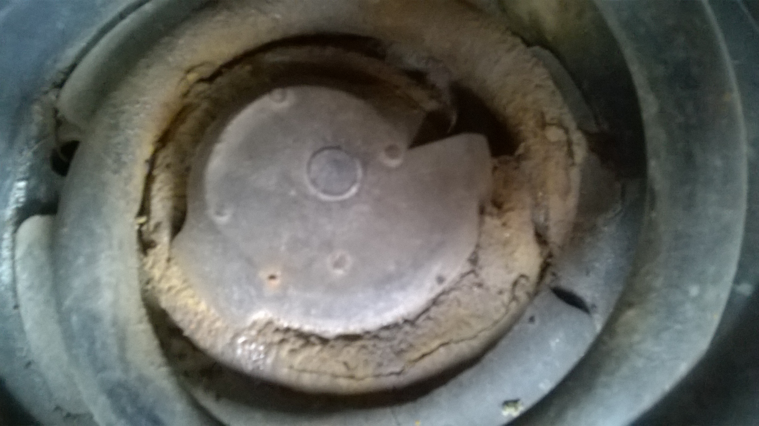

Zadni pera tady na fotce jsou jeste puvodni, ale ted uz mam novy a je o trochu vysse ted.

Já jsem na svým ty pružiny kontroloval a nemám určitě nijak ohnilý ten dolní závit a asi s tím skopčák nelítal nějak naložený, tak to není nějak extra sedlé. Ale je fakt, že dát tam LPG, tak to bude už špatný. Nějaký ten cm nahoru by to chtělo. Možná by šlo ze silonu udělat podložku do dolního ramene.

Po dlouhé odmlce,kdy jsem řešil jiný věci,než ZT,rád bych se zeptal.Začínám pomýšlet nad zadní nápravou na ZT,hlavně kvůli pružinám,ale asi bych rád trochu ulevil sobě i autu a dal komplet podvozek z 75.Je sehnatelnější a levnější,rád bych trochu víc pohodlí.Jakej je váš názor na "nabastlení" podvozku ze 75?Roman007 má 18" na 75.Chtěl bych se tak zeptat,jesli podvozek "stíhá" 18"nebo odskakuje.Nebo zkusit nějakej sportovní kit?.Když jsem dal na 400 17" bylo cejtit,že si nerozumí podvozek s kolama.Díky za názory. 8)
Příspěvky: 18109
Příspěvek od Trunda » ned dub 24, 2016 16:17
Teď, když jsem opět obul 18", tak o tom sem tam taky přemýšlím, ale já se k tomu nikdy nedokopu.
Na Rimmerech to nejde jednoznačně rozeznat, ale myslím, že ZT bude mít silnější stabilizátory, což by bylo fajn v tom, že auto zůstane relativně stabilní, což u MG chceme :-) No jinak pružiny z R75 jsou výrazně slabší a rády praskají. Když koupíš nové, tak asi bude auto trošku výš, což bude vypadat všelijak. Ale co se zadní nápravou, aby nebyla tak sedlá, to moc nevím. Prodávají se takové vložky do pružin, tak třeba zkusit to.

Já tedy nevím, ale osobně bych to nedělal. Hlavně skrz to, co už zmínil Trunda, totiž tendenci pružin standardního podvozku R75 k častějšímu praskání. Osobně to vnímám jako velkou výhodu podvozku ZT, že k tomuto defektu tendence nemá, protože jsou pružiny silnější. Další aspekt -- při cenách těchto aut je možná lepší si rovnou koupit R75, než bastlit na ZT něco, co tam nepatří, ne?

Na druhou stranu, ty pružiny praskají z nějakého důvodu a tím je primárně koroze a v připadě předních pružin špatně fungujíci horní uložení a ložisko. Praskají i na ZT, ale o něco hůř skrz silnější materiál...
Jasan, koupit pětasedmu... Ale velice těžko seženeš kus se sedadly jako má ZT. Navíc tam je podvozek zase opačný extrém. A v neposlední řadě MG je prostě víc sexy ;-) .... Ale máš pravdu že hrozí, že po takové úpravě se budeš v noci budit hrůzou ;-)

Proto to řešim... ;)Stav cca před 9měsíci a stále jezdim,tak už bych rád něco s tím dělal.Asi jo,nebudu to bastlit,ještě nevim...
Příspěvky: 18109
Příspěvek od Trunda » pon dub 25, 2016 17:44
No, to je přesně ono.... špatné odtoky v zadních ramenech a už to jede. Kor když auto dlouho stojí a je to ucpané. Naštěstí já to mám na obou stranách velmi pěkném stavu. Dokonce jsem teď na zvedáku hleděl, že celkově to auto je zdola v hodně slušném stavu na to, kolik má za sebou. Jediné co tam začíná být urgentní, tak trubičky k zadním brzdám, které jsou místy už fakt škaredě olezlé.
