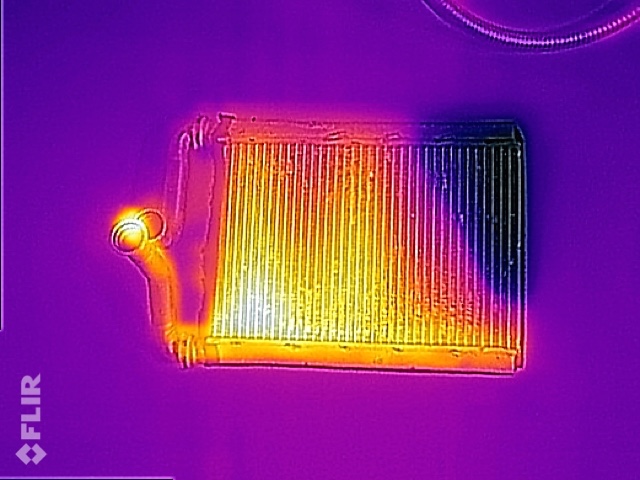

Tak se nám ochladilo, a zase se ukázal známej problém ZT/75 - zanesenej radiátor topení. Už jsem to řešil když jsem auto koupil, ale asi to nebylo vyčištěný důkladně, nebo se to zaneslo bordelem co zůstal v okruhu topení. Prostě u spolujezdce do netopilo.
Vrhnul jsem se do toho dneska za pomocí moderní techniky :wink:
Takhle vypadal radiátor po napuštění teplou vodou pohledem termokamery. Čím světlejší barva, tím vyšší teplota (pro ty co to neznají)
Asi hoďku jsem ho proplachoval a proklepával, a tady je výsledek:
https://youtu.be/9EVFQ-y8w3k
Zůstalo tam ještě jedno vlákno ucpaný, ale je to na straně řidiče, kde to není problém, asi tam bude nějakej bytelnější špunt.
Zase to topí jak o život.

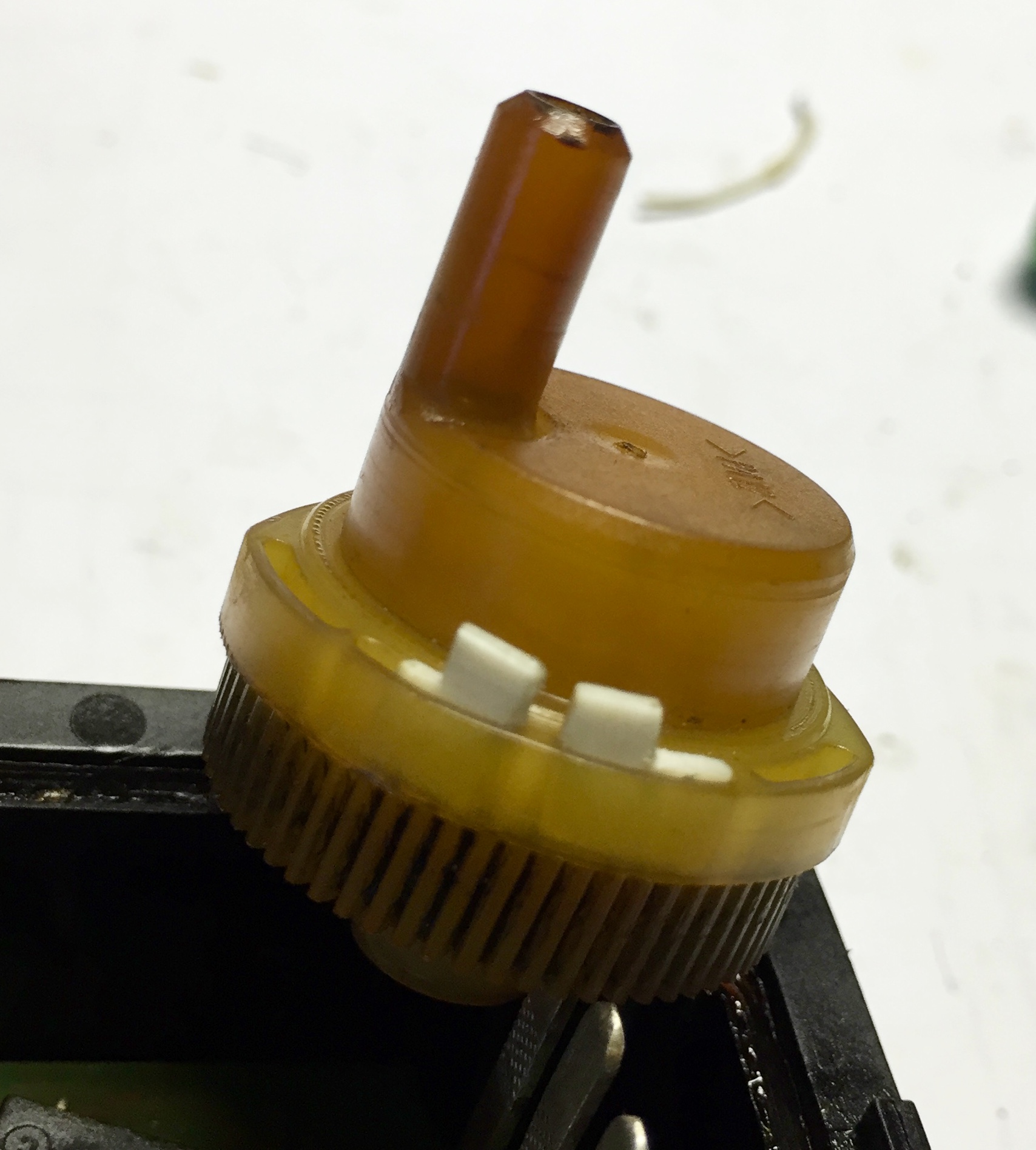

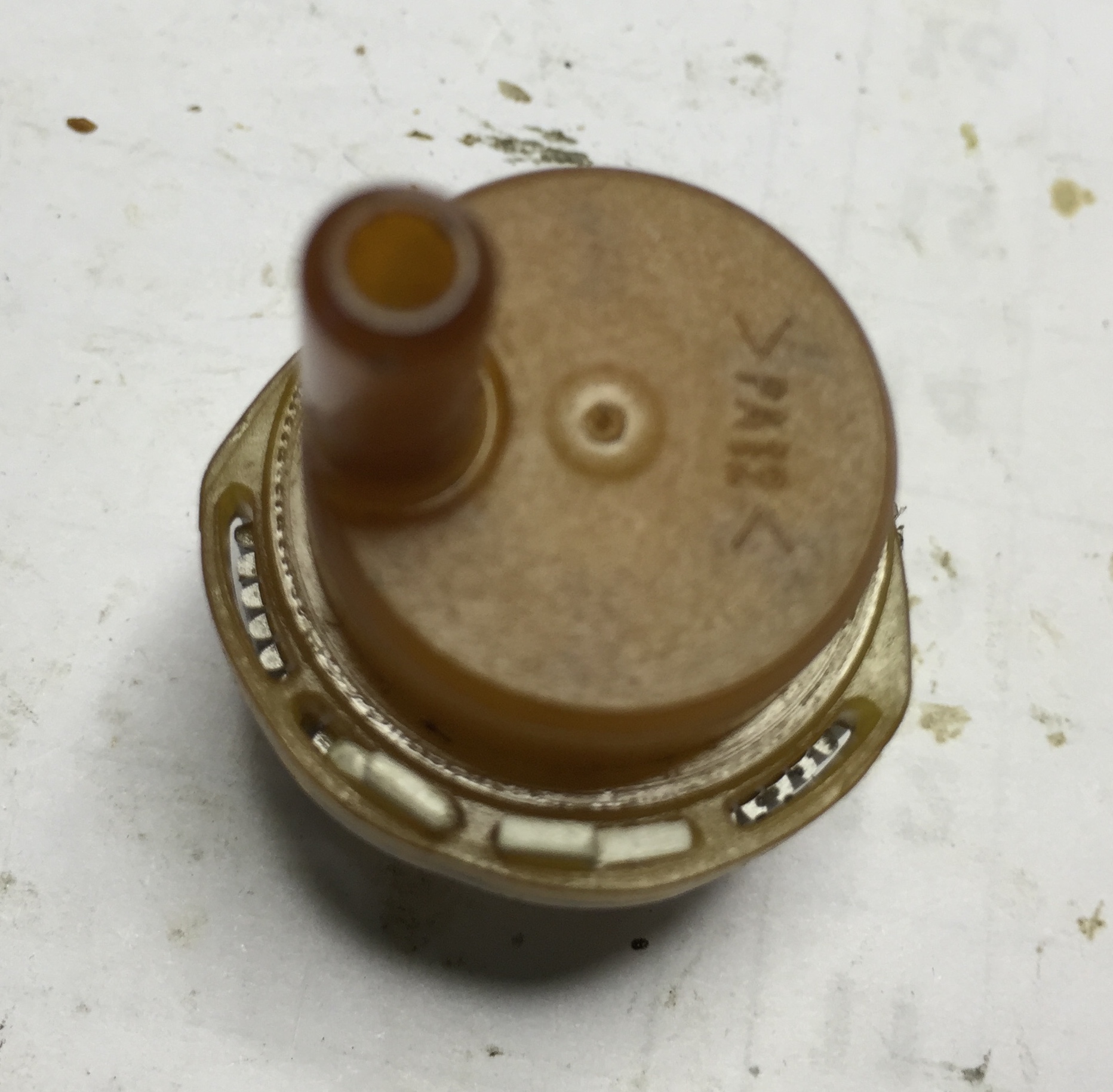

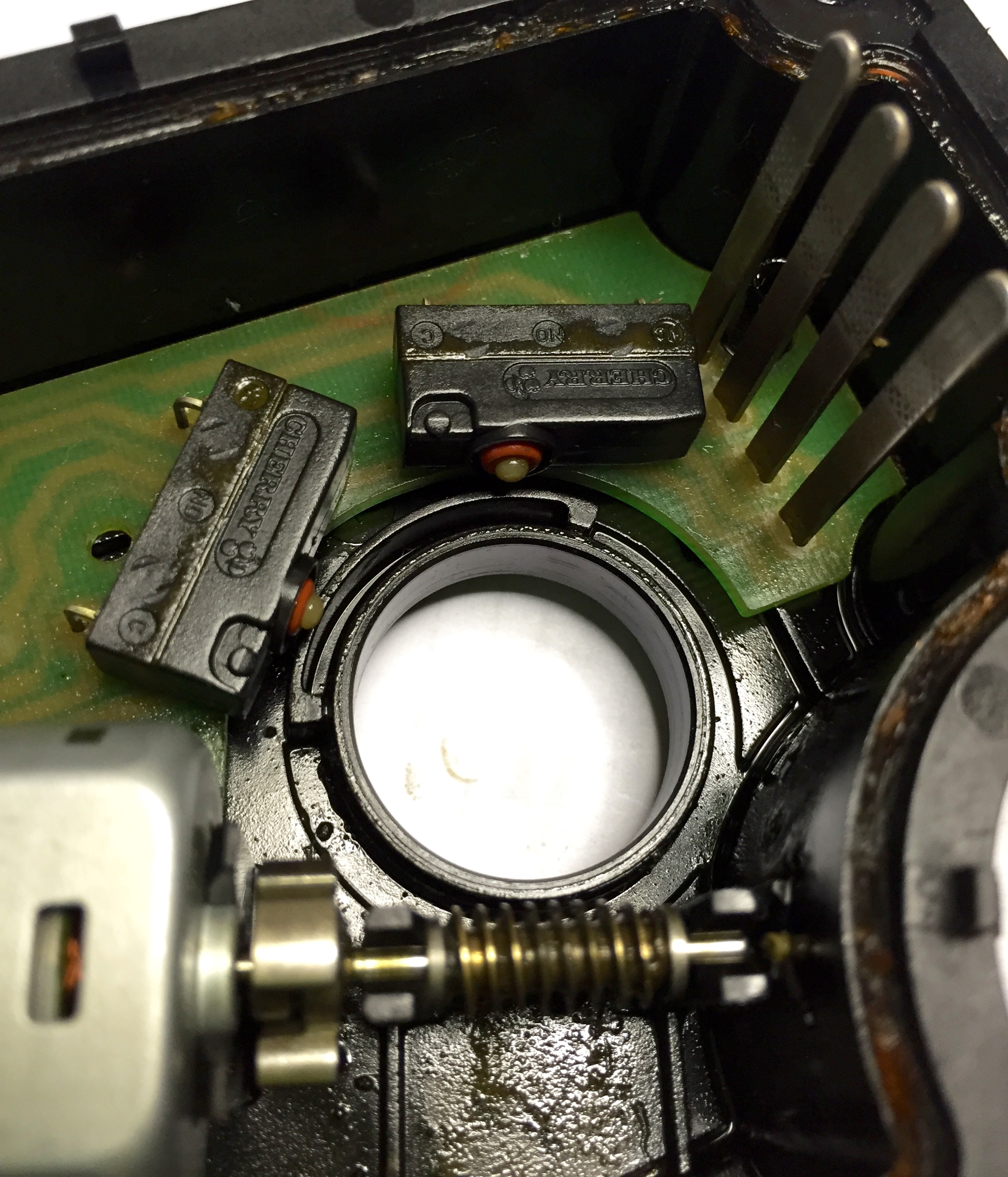

zjistil jsem že mi nefunguje horní VIS motorek.
Rozebral jsem, zkouknul a všechno se tvářilo v pořádku. Když jsem ho zkoušel na stole, zjistil jsem, že problém je v tom, že když se otáčí vačka, tak po desátým bezproblémovým zastavení se najednou zastaví tak, že stopne jeden mikrospínač, ale setrvačností dojede až k druhýmu a ten taky sepne. Tím pádem při dalším povelu k návratu (reverzní chod motorku) jen cvakne relátko a nic se netočí, dokud se vačka ručně nevrátí jen na jeden sepnutej kontakt. Ta vačka dělá půlotáčku mezi mikrospínačema tou delší, venkovní cestou.
Zkoumal jsem jak to vyřešit, prvně jsem myslel že ubrousím na vačce tu vystouplou (spínací) plochu, čímž by se zkrátil pohyb a k druhýmu mikrospínači by to snad nedojelo, ale pak jsem si všiml že ta vystouplá část je dutá, takže bych se probrousil na hranu a byla by na vyhození. Když jsem nad tím špekuloval, tak jsem si všiml, že v těle VISu je pod tou vačkou vyfrézovanej doraz, kterej odpovítá ty objetý trase vačky, ale z ní nekouká nic, co by ji v těch koncovejch polohách zarazilo. Tak jsem to musel dodělat.... Použil jsem kousek plastu, kterej přesně a docela festově zapadl do dutiny tý vystouplý plošky. Navíc teď ta vačka zastavuje přesně v poloze o 180 stupňů proti výchozí, když to bylo bez dorazů, tak přejela koncový polohy a tím pádem se vždycky trochu vrátila druhou stranou.
Nevím jestli u nějaký jiný verze třeba ty dorazy na vačce byly už z fabriky, protože jinak nechápu k čemu by v těle pod vačkou byl ten prolis, do kterýho to teď sedne. Já mám dva VIS motorky a oba jsou dělaný stejně blbě. Možná jen nepočítali s tím, že celý sání včetně motorků bude tak bytelně mazaný, že to včas nezastaví...
Doufám že píšu srozumitelně, pokud ne, z fotek to bude doufám jasnější :)
