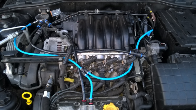

No su zvědav... nějak se mi nezdá, že máš oba přefuky zapojený společně.

Nn,měl jsem to nafotit bez deklu.Ta pravá silná hadice bere ze silnejch 12mm výdechů,je tam těsně před vstupem do nádobky T-éčko a modrá bere z obou slabejch a ta prostřední silná to posílá před a za klapku,tam zpod deklu čouhá ta redukovaná rozbočka.

Lepší fotka zapojení. ;)

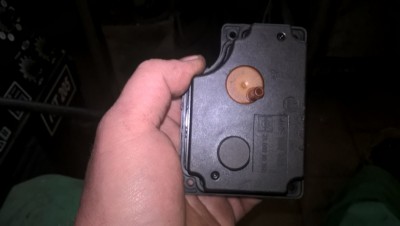

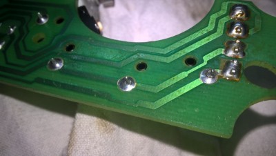

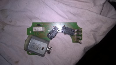

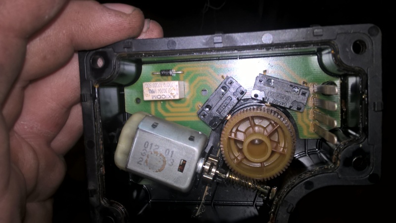

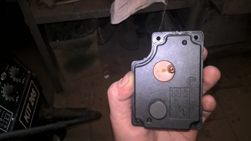

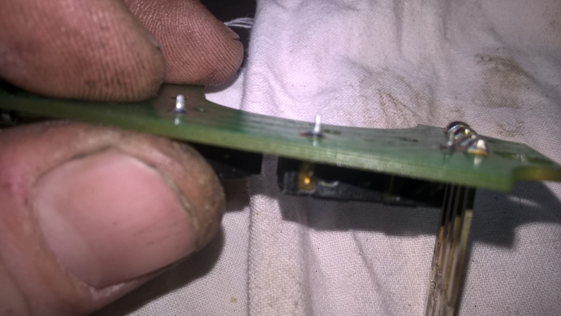

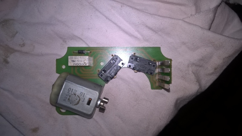

Dneska jsem se pustil do instalace sání od Jarka.Vyčistil jsem ho a snažim se namontovat VIS,co ovládá těch 6 klapek.Kurňa,ono to tam nejde. vzek: Takže jsem zjistil,že je oska pootočená mimo normální rozsah.Zkusil Michalovo test VIS(díky za tenhle návod) a prd,jen cvak a žádnej pohyb.Tak jsem ho kuchnul,stačí odcvakat opatrně ty "zobáčky" po obvodu a pozvednou víko,pak nahřát pájkou tu pryskyřici kolem pinů v konektoru a tlačit na ně shora a zároveň odtahovat dekl.Tak pak koukám,co bych viděl na první pohled.Přetočený kolo až daleko,kde by měl koncák vypnout.Nastavil jsem jej do počáteční polohy a zkusil ještě naprázdno.Zas se nevrátil.Tak jsem to vytáhnul celý s plošnym spojem a zírám.Koncák na počáteční polohu měl popraskaný spoje,tak jsem to proletoval,nastavil a heuréka!Pak jsem si nastavil ještě i druhej VIS a zatím to chodí.Zejtra to naházim na motor a uvidim jak se MG zas "oživí".Už se mi to nechtělo dávat dokupy s čelovkou na hlavě a zmrzlej. stupo:
špatná poloha
základní poloha
Příspěvky: 1482
Příspěvek od michal.lom » čtv říj 15, 2015 7:02
No vida, další úspěšnej opravář mir:
Jinak k tomu zkoušení - než ten drát propíchnout, je lepší strčit jehlu podél drátu do konektoru, je tam gumová izolace, která se pak zase zatáhne.
Já měl u jednoho motorku problém v tom, že se dostal olej do míkrospínače a tam se asi napálil na kontakty a pořád to mělo nějakej odpor při sepnutí a pak to nechodilo jak má...

Michal:No už jsem byl nasranej a buď to kuchnout,nebo novej.Tak to asi vyšlo.MaGgie je zas při chuti.Ještě bych přidal pár Nm,ale zas má dost chuti do života.
Jinak místa,kde jsem to propíchnul jsem zamázl transparentnim silikonem,tak snad stačí. car::
Doufam,že odlučovač to zbaví oleje,mě se povedlo ten filřík urazit,ale mělo by to pobrat.
