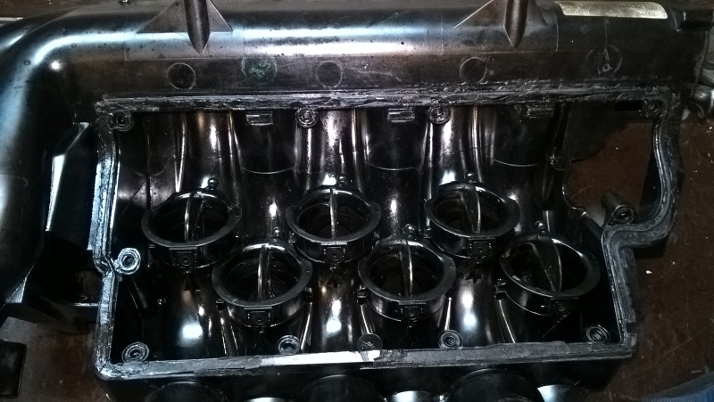

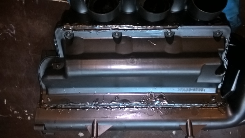

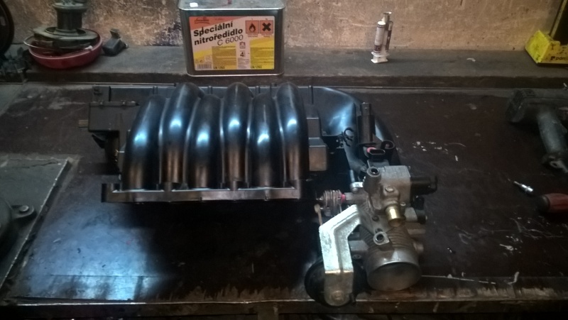

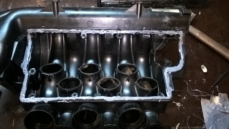

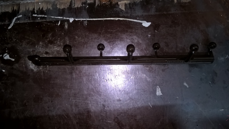

A už jsem se v tom zase vrtal,pánové. 8) Dost mě poslední dobou štvalo klapání,který rušilo jinak krásnej zvuk šestiválce.Měl jsem to nejdív na hydroštel,ale když jsem se vznášel jak komár nad motorem a poslouchal,nebyl to typickej zvuk pro klepající hydroštel.Takovej ostrej zvuk.Tak jsem sundal VIS motorek,nastavující klapky v rezonanční komoře a vyzkoušel vůli.Klepala se do všech stran cca 1 cm. :roll: Tak šlo sání dolů.Po odsekání krytu na spodku,jsem se pesvědčil,že tady chlapci udělali chybu.Kloubky byly krom dvou ůplně v hájí a klapky samotný taky vůle jak radiální,tak axiální.Přemejšlel jsem jesli se unavovat s výrobou náhrady z nerezu/hliníku a vyvložkovat klapky.Pak jsem si řekl,že nechci nic bastlit a kdyby se to časem uklepalo,tak akorát pohřbim motor.
Tak sem to vysekal ven a zalepil kryt tekutym kovem.Poskládáno a motor je zas tichoučkej,paráda.
Zachoval jsem teda klapku,která spojuje dlouhý trakty mezi hlavama.
No ujel jsem asi jen 5 km,nebyl čas.Zmizel samozřejmě schod,kolem 3700 ot.min.Kdy se motor opravdu nadechne.Je to spíš lineární,ale že by dole,nebo nahoře umřel,se mi nezdá.Uvidíme dál.Zatim jsem ušetřil 20 000,- za nový sání. msm:

Klasická choroba :-( Prostě problém, když v sání je něco tak titěrného plastového a obzvlášť, když se do sání dostává tolik oleje. Ten plast rychle zestárne a takové přesné prvky nemají šanci existovat. Sem tam různé klepotání taky sleduji, ale zatím to není nic, co by se nedalo tolerovat. Ale vykuchaného sání bych se dočkat nechtěl.
S Jendou, tedy spíš on, děláme nějaké pokusy s 3D tiskem a shodou okolností Jenda nechával v různých kvalitách tisknout plastový čep podobného rozměru. Čučel jsem jak puk na poslední verzi, kdy to bylo tisknuto hodně jemnou hlavou a ta kvalita byla neskutečná - vůbec nešlo poznat, že to je tisknuté. Takže ani bych se nebránil do budoucna jít touto cestou. Horší je to, že když se to nepovede, tak umístění v sání na takové pokusy není dvakrát bezpečné :-D

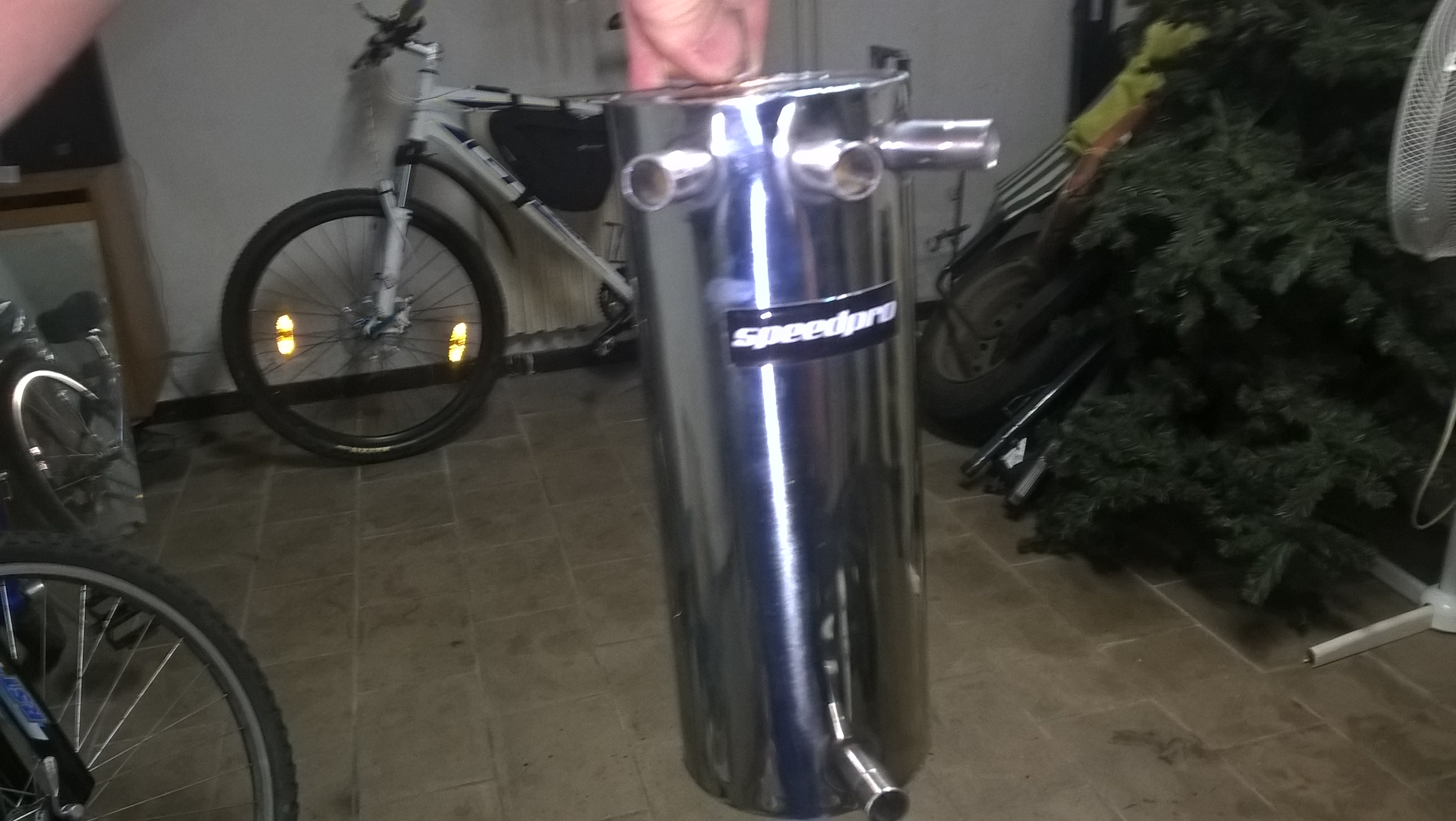

Moc dobře to nepořešili,taky myslim,že hlavně ten olej tomu dává zabrat.Sání bylo zasraný hrozně.Mám někde zašitej oil catch tank,takže to bude další fáze.Někdy,když jsem to osolil,tak se objevil obláček modrýho dýmu. stupo:

Pozor na ten odlučovač oleje - taky jsem s tím bastlil a odnesl jsem si zkušenost. Dávej bacha (i Trunda :)), abys nepoužil v cestě cokoliv, co zmenší průtok vzduchu z odvětrání hlav do sání - stačí spojka nebo hedička s menším průměrem. Já jsem to nepohlídal a dvakrát mi to protrhlo gumovou zátku na vačce na straně rozvodů. Jedna je pod sáním pod bočním VIS motorkem, ta druhá je trochu schovaná pod nádržkou kapaliny pro servo.
Tady je fotka v mým vlákně:
viewtopic.php?f=14&t=8980&start=105
Bohužel až mi prdla ta druhá, tak mi došlo že to je tím zmenšením průměru hadiček - prostě to natlakovalo prostor ve víkách hlav a někudy to muselo ven...
Teď mám v cestě odvětrání takovejhle separátor z Land Rovera a něco to nachytá, ale ne všechno...
Funguje to na odstředivým principu, BMW to dává do svejch motorů běžně:

No pozor třeba na průměry vstupů na tom odlučovači. Co jsem viděl nějaký na ebay, měli dost malý dírky...

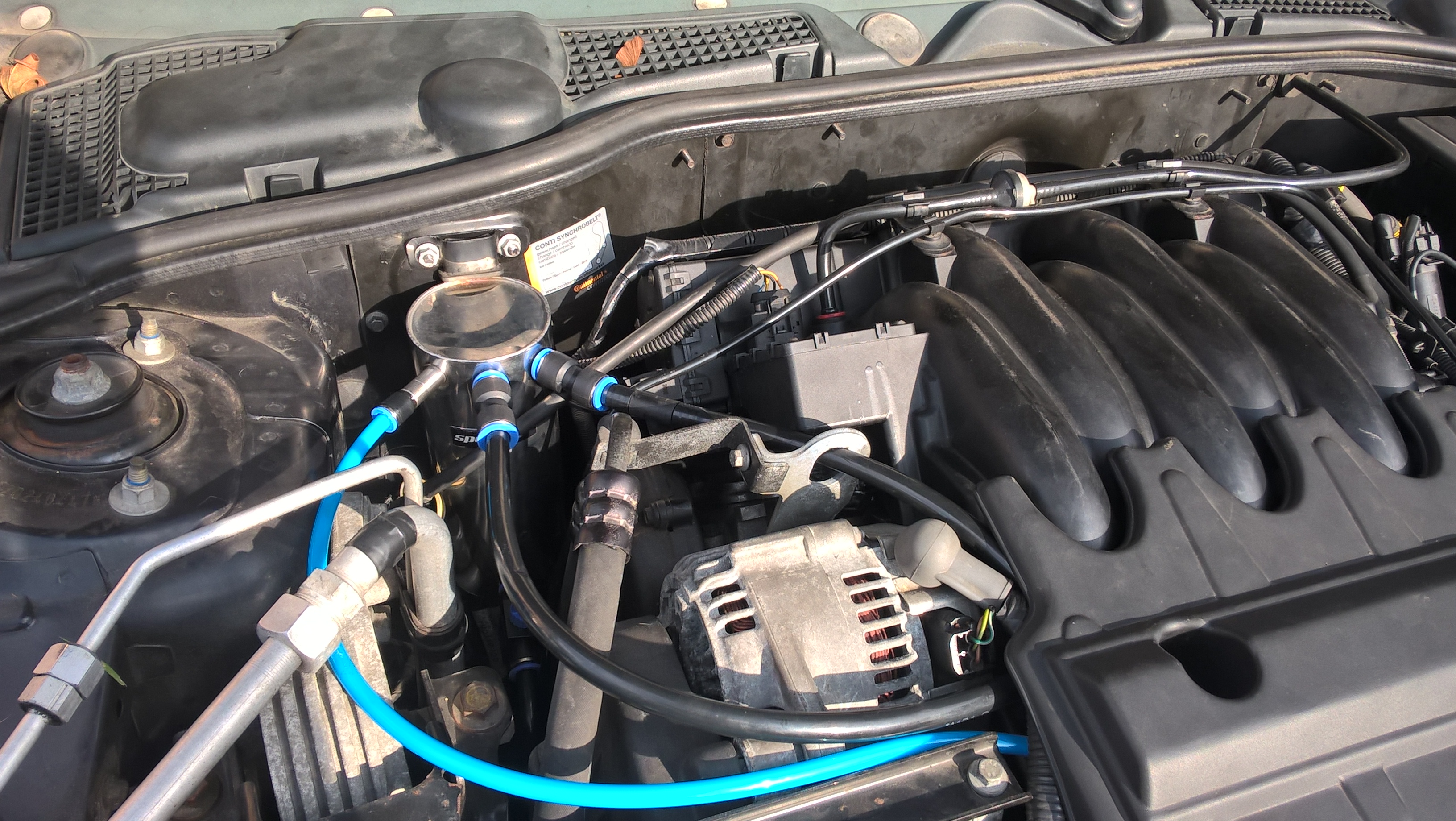

Díky za info,Michale.Koupil jsem kdysi toto.Má to vstupy 10 mm,takže snad dobrý.Nechci to zapojit do série.Mslel jsem spíš přívod v sání zaslepit a sem poslat výdechy.Dva boční nahoře by byli vstupy a ten uprostřed spojit se spodním průhlednou hadičkou a vytáhnout ještě z ní výdech na malej vzduchovej filtr. :?:

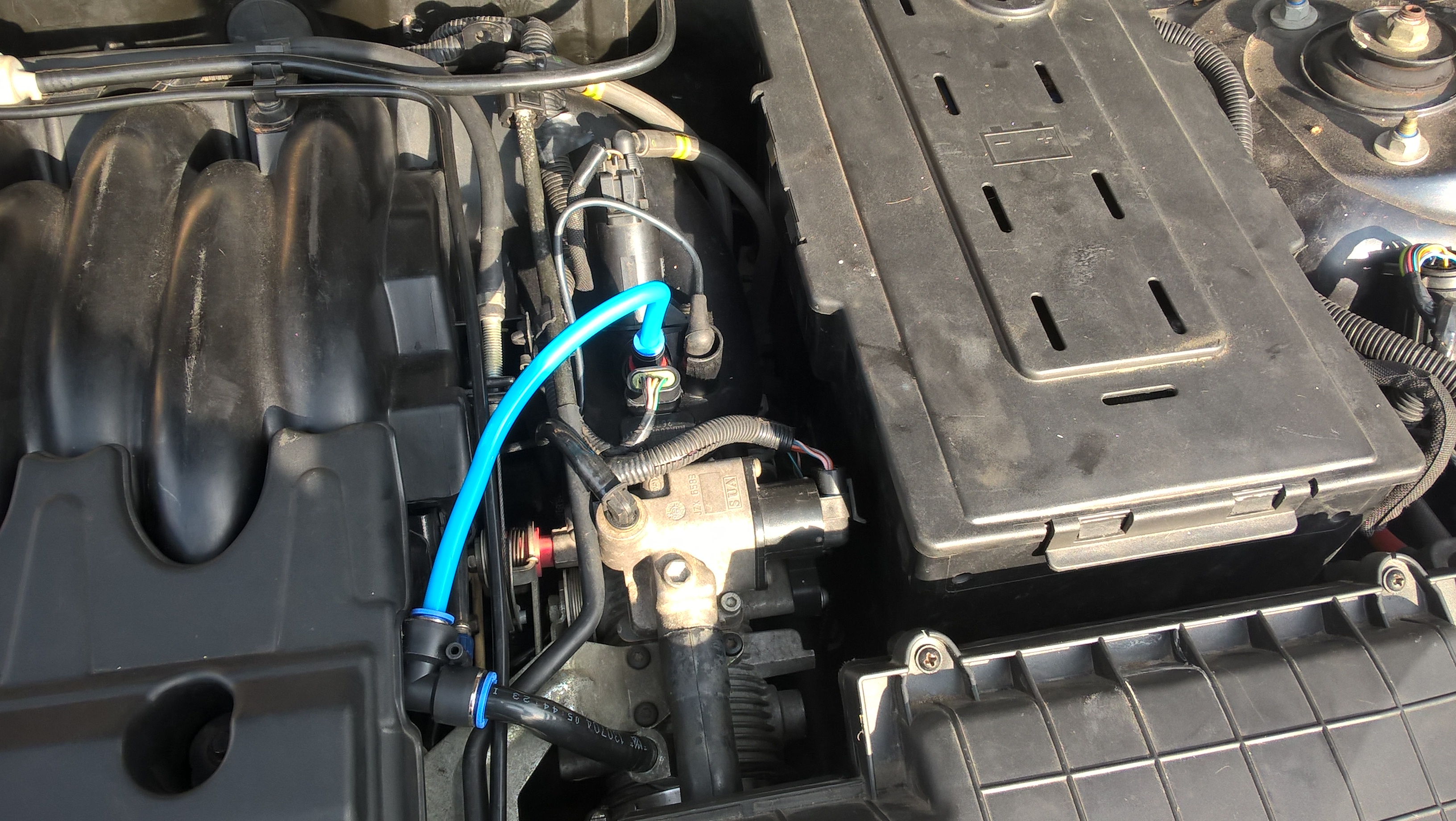

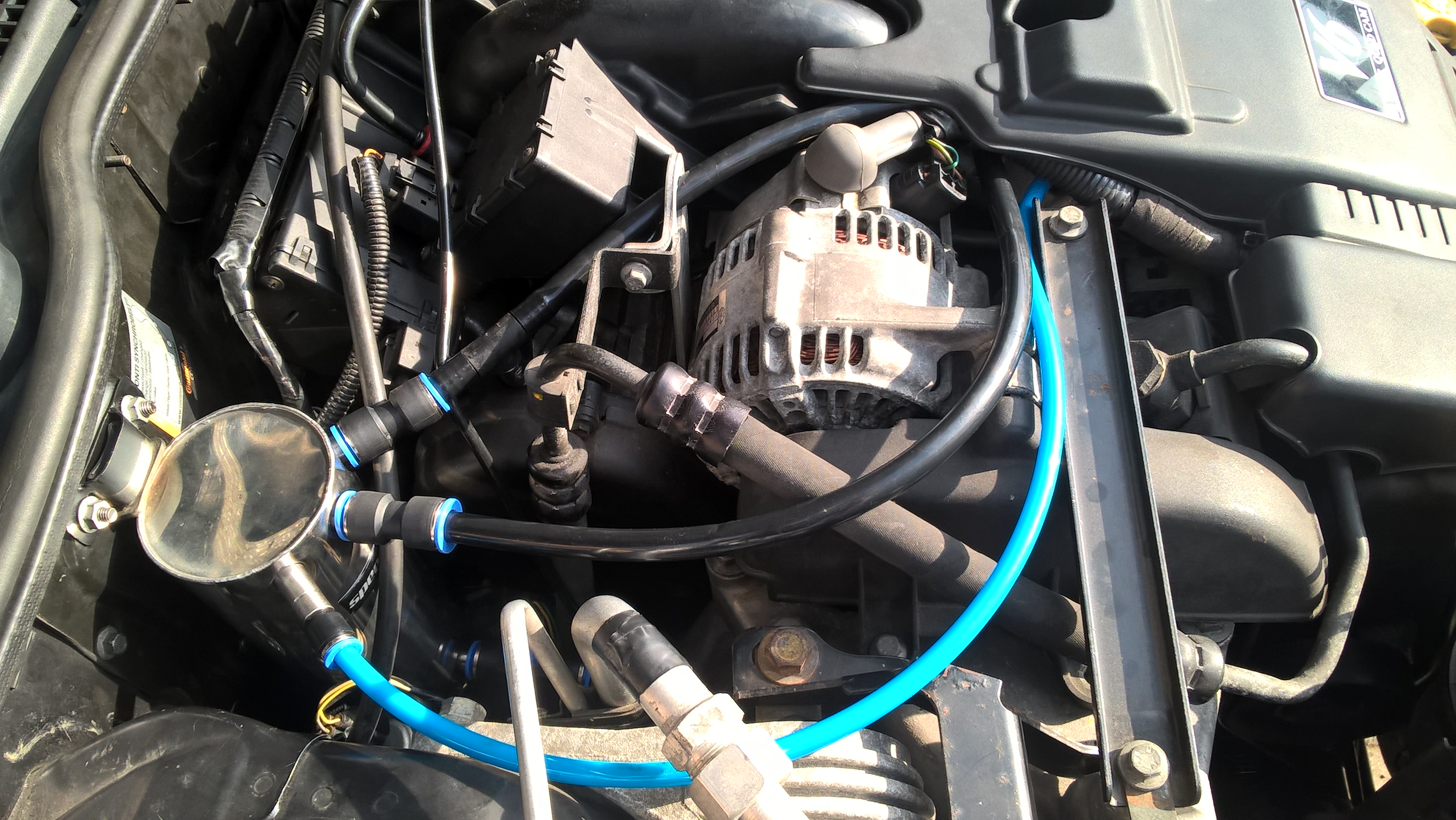

Dobrá chlapi,přesvědčili jste mě.Nejlepší bude to mít zapojený v sériri a sledovat,kolik to vezme oleje s vodou.Na spodní výpusti bude kohoutek na stáčení tý dobroty.Dám pak nějaký foto. ;)Díky za názory.

:P Ale něco tam syčí,tak to ještě zkusim doladit.Snažil jsem se,aby tam nebyla žádná restrikce,ale člověk nikdy neví. list:
