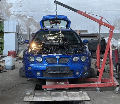

Příspěvek od michal.lom » ned pro 22, 2024 20:54

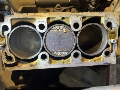

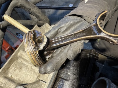

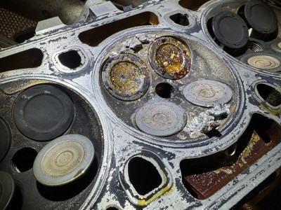

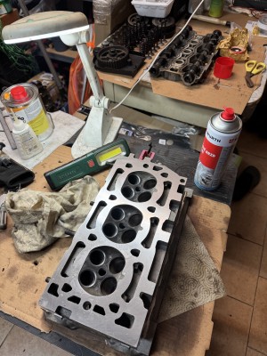

Tak když už to Trunda na večeři provalil, tak můžu dát fotky...
Jinak byl plán, že do tohohle motoru dám vložku a píst z mýho, kterej jsem si kdysi, při tý akci "kulovej blesk" potkal (víc tady: https://roverclub.cz/bb3/viewtopic.php? ... &start=375), ale když jsem oba rozdělal, tak z Trundova auta je vevnitř nehezky zakarbonovanej - muselo to bejt od předchozího majitele motoru - protože tohle by Trunda asi nikdy nedopustil.
Takže použiju můj starej blok a od Trundy vložku a píst...

Njn... nějak se mi do psaní těchto nepěkných událostí nechce :-)
Oukej... no, tak rychle a bezbolestně.... Prostě stalo se... Lenham je očištěn, KV6 je taky očištěno a všechna špína a hlavně spíš smůla ulpěla na Trundovi :lol:
Jak jsem dával dokupy ten upgradovanej termostat, tak když jsem to vše poskládal, tak mi chyběla matička, kterou jsem měl před tím našroubovanou na šteftu pro uchycení cívky, který je součástí hliníkových parohů sání. Byl tam nějaký 14ti denní rozestup, co jsem to rozdělal a pak dával dokupy. Matička chyběla, nikde mezi půlkami a pod motorem nebyla, tak jsem našel jinou a nazdar...
No... a matička se našla :-D .... ona mi ta potvora asi při manipulaci s parohama se nějak vymotala z toho šteftu a 1:miliardě štěstí na neštěstí se prostě trefila do sacího kanálu. A tam pak losovala šťastných deset... vždy to asi bylo o tom, že když se vypnul motor, tak ventil zůstal nějak zavřený tak, že matička nepropadla. Takže takto jsem vyhrál projížďku po montáži, cestu na STK a tam různé popojížďky, Věrčinu cestu kdesi pro děti. No a moji cestu do práce, kde jsem holt zastavil s ventilem otevřeným tak, že matička vypadla do osudí :lol:
Jinak je na tom krásně vidět to, že se ta matička skutálela do dolní části komory, píst jak ji stlačil, tak se vyhnul a křupnul vložku a tedy i sám si odšťípnul spodní část. A pak už asi matičku rozdrtil tak, že už tolik nezavazela :-D
Jako slýchával jsem takové ty fráze o tom, že "motor je kaput, asi mu tam spadla matička", což jsem vždy chápal jako takové přísloví, když někomu po servisu zdechl motor. Ale že sám takto pohřbím šestiválcový motor.... no kdo to má? :lol:
Prostě mě ten motor neměl rád. Já mu šanci dal. On mě ne :-) Tak teď ať si s ním hraje někdo jiný a slibuji, že na ten jediný šestivál, co mi doma zbyl, raději vůbec nebudu sahat :lol:

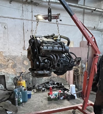

U mně je v tuhle chvíli výhoda několika rozebranejch motorů skladem, díky čemuž jsem si mohl dovolit tvoje auto importovat a snad i úspěšně oživit chlat: car::
Na druhou stranu, když jsem dneska viděl tu hromadu dílů a příslušenství kolem motoru, jsem zvědavej, co tam zapomenu dát a u čeho zapomenu, kam to vedlo. Docela se divím, jak jsem tenkrát zvládl ten motorovej blázinec u mýho... a několikrát za sebou... stupo:

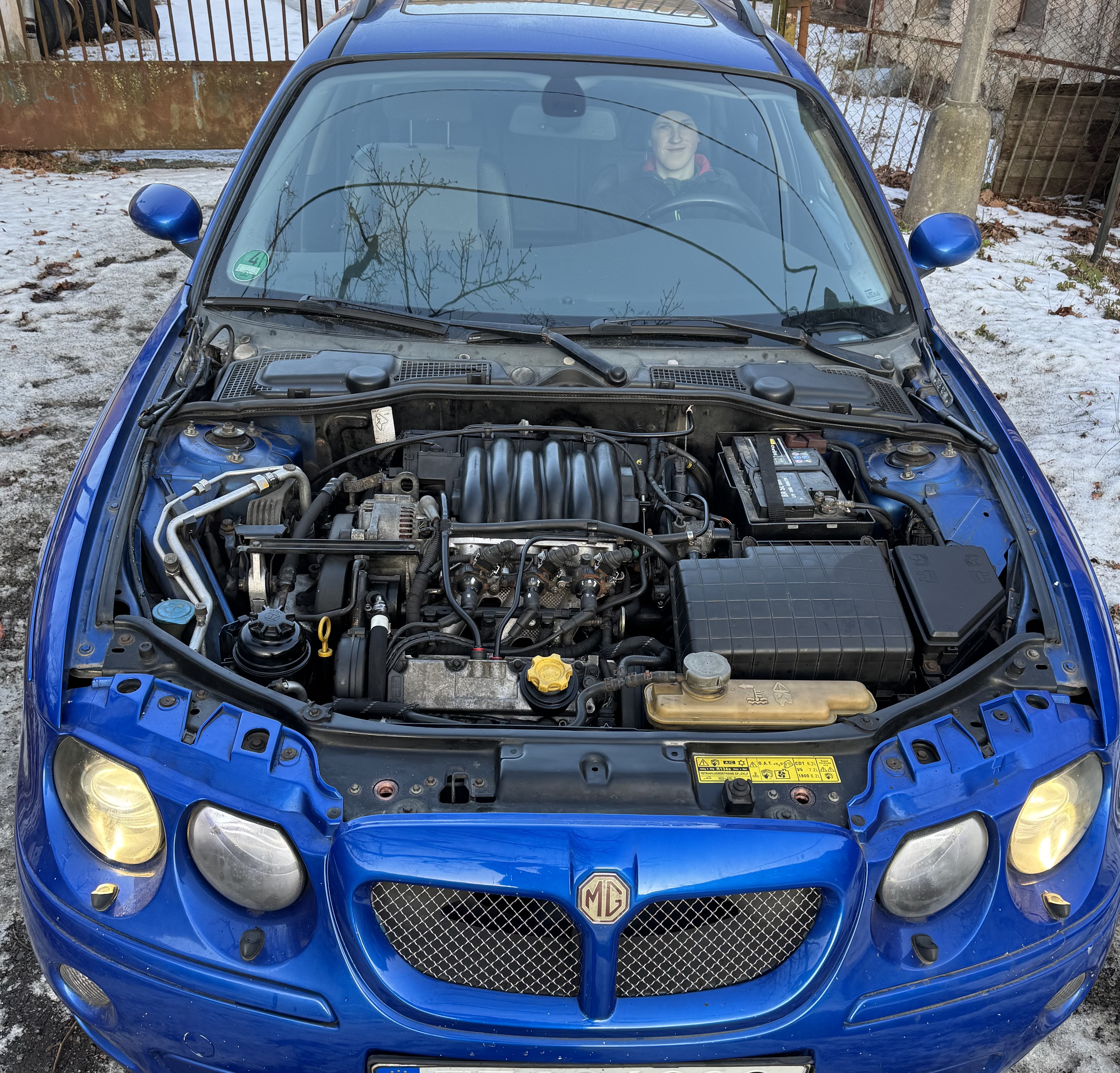

Příspěvek od michal.lom » sob led 18, 2025 21:29

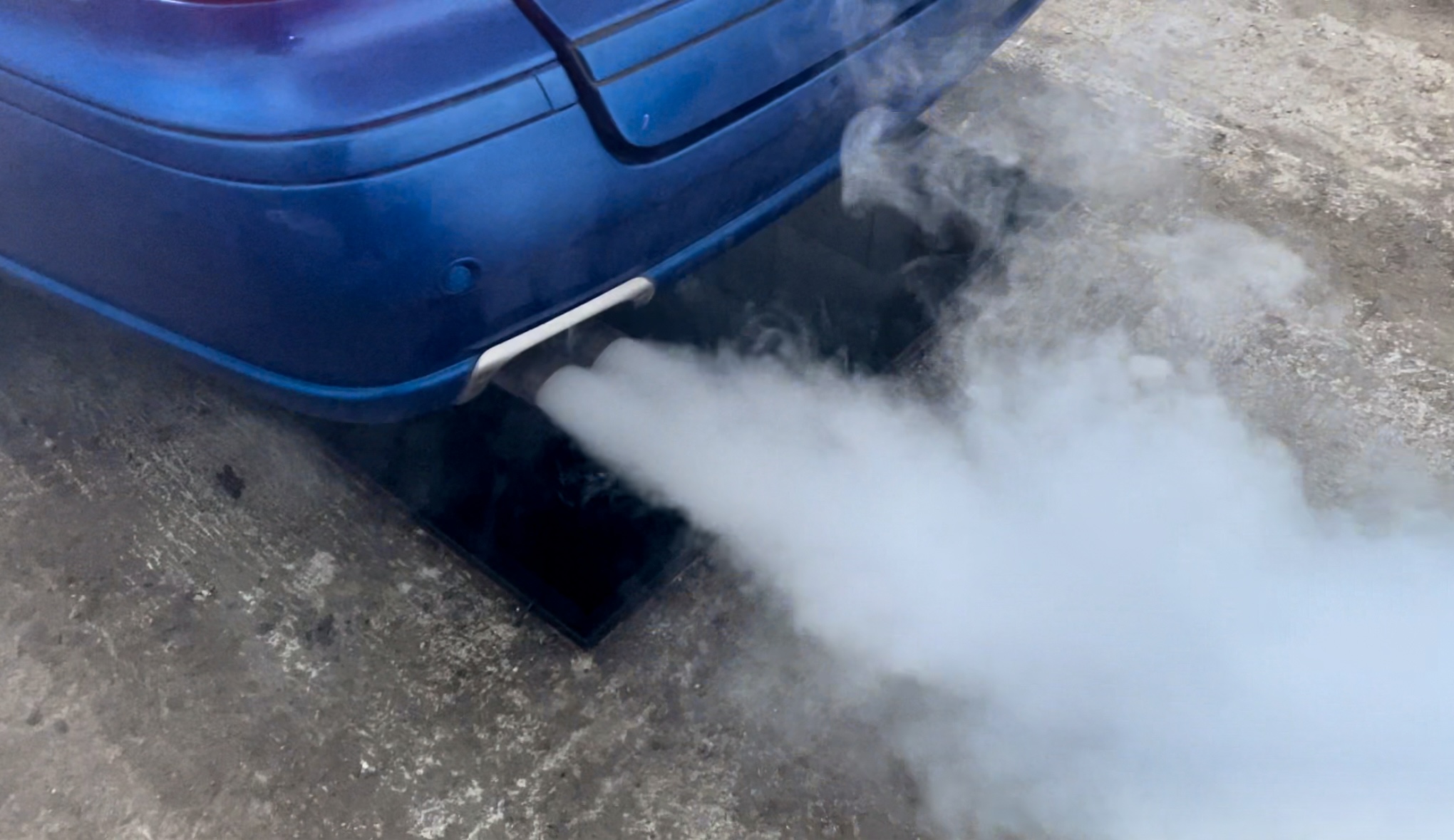

Je tam! A vrčí! První start trochu vyděsil - divně hlučnej, ale byl tu foukající vejfuk na předních svodech, kterej zvuku dodával nechutnou kulisu. Po jeho utěsnění a po natlakování hydroštelů si jen ševelí. Horší to bylo na druhým konci:
Při rozebírání starýho motoru byla voda všude - v oleji, v sání, ve filtrboxu. Takže logicky byla i ve vejfuku. Trvalo to asi 20 kiláků a byl klid…
Budem dál testovat a modlit se mir: car:: weed:
