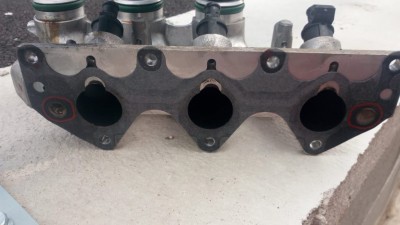

Příspěvek od mikeZS » úte srp 28, 2018 12:32
Tak ak by to niekoho zaujimalo tak problem bol v tesneni sania, bolo dorucene na land rover/kia , ma iny tvar, po vymene za spravne auto facha ako ma , teplota chladiacej aj funkcia hlinikoveho termostatu je ok, najazdene cca 500km,

Tak ze som auto 3x rozobral a zlozil a stale to iste, vsetky hadice som skontroloval ci su dobre zacvaknute, ci je vsetko ok, pouzil som start spray na zistenie falosnych vzduchov a nic, tak mi z toho vyslo ze to moze byt to tesnenie, porovnal som obrazky na internete a hned som vedel ktora bije(mal som nastastie to nove odfotene), MG tesnenie ma silikonoveho hada dookola a je sirsie, to druhe landrover/kia ma silikon iba okolo otvoru na chladiacu a je o nieco mensie.

ano koli termostatu som to daval dole cele, radsej dam 2x 6e za tesnenie ako v stiesnenom priestore tam tlacit ten termostat, aj ten tam neni take lahke dostat, hlavne do bloku ta ohnuta trubka, ja som mal vonku, baterku, drziak baterky, plastove sanie , hlinikove sanie, skrtiacu so silikonovymi hadicami (nemam davno oem airbox)- rozobrat to cele trvalo tak 2h, s opatovnou montazou to cele trvalo cca 5h, ale nejak som sa neponahlal a vzdy sa vyskytne nejaka zrada (2x poskodenen tesnenie vstrekovacov a rampy, ktore som zistil az po zlozeni a natlakovani systemu palivom). Tesnenie ako take tam sedelo, ale nezakryvalo komorky v hlinikovych prirubach, to som si uvedomil az ked som to mal 3 x zlozene. foto mam, zajtra sem vlozim. Ma nenapadlo ze to moze byt tym kedze som objednal dobry diel a dosiel iny (moja blbost-2x meraj raz rež.)

Oki, kdo umi ten umi, ja som tiez neni mechanik, mam velke ruky a z boku od skrtiacej ani nahodou aby som to vymenil. A poznam sa radsej si ulahcim robotu ako zurit nad tym ze mi to nejde. V prilohe tie tesnenia. 1obr-MG , 2-obr - LR/Kia
