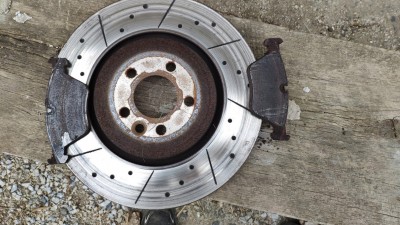

Kotouče M-tec jsem měl s EBC žlutými, dopadli takhle :lol:
Kotouče jsou to dobrý, M-tec desky jsem měl vzadu a je to běžná konfekce, nic extra.. počítej s tím, že ti po žlutých EBC bude vše připadat jako nebrzdící :D
Kotouče můžu doporučit Textar, mám je ted a dobrý, nezkroutili se zatím jako jediný (když nepočítám M-tec)
