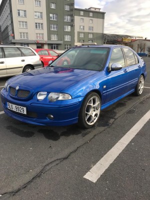

Zdravim vsechny,tak jsem koupil taky Zs
Příspěvek od sriver17 » pon bře 04, 2019 10:59
Budu rad,kdyz mi tu sem tam nekdo poradi s dilama a servisem

Vítej ;-)
Co máš za motorizaci?

Je to 2,5 met:

Ok.... tak bacha na to, kde to necháváš servisovat. Nejlépe u někoho, kdo tento motor dělá častěji, což v tvém kraji bude trošku oříšek.
Motor nehonit nezahřátý a pravidelně kontrolovat olej a chladící kapalinu. Nepřehlížet podezřelé příznaky. A vyměnit ta šílená kola :-D ;-)

Dekuju za rady,chystam se ted na vymenu vsech naplni,auto jsem koupil na letnich,takze senajelo zatim minimum.Me se kola celkem libi
