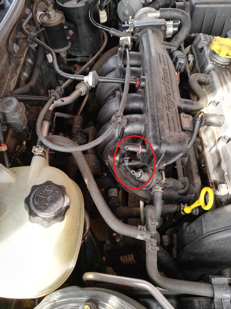

Pří včerejší cestě tedy byla ještě větší zoufalost než předtím, protože po hodinové cestě po dálnici s motorem neustále vytočeným kolem 4000 jsem dojel kolonu, kde po zastavení a zařazení neutrálu se otáčky nejdříve ustálily na 2000 a následně se samy zvedaly ke 4 a zpět. Stačilo znovunastartování a už se neopakovalo.

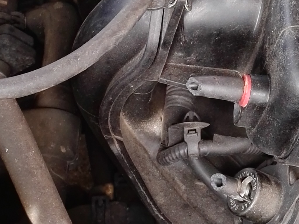

No dnes jsme se dostali ke klapce a přiznám se, že jsem se až styděl, co bylo nakonec problémem a nedokážu 100% říct, jestli tento problém byl celou dobu. Dnes jsme tedy začali čistěním klapky a všeho okolo, kdy klapka dá se říct byla úplně v pohodě a čistá, to samé i lanko. Nicméně při utěsnění klapky motor "nezdechnul". A obratem zjištěno proč. Úplně mi chyběla jedna z hadiček, kterou motor nasával vzduch. Vše tedy vyřešeno jinou, která byla upravena tak aby seděla a nyní je již vše zase ok. Jen mi teda není jasné, že "odpadla" takhle na obou stranách a vůbec si nejsem jistý, že tam tedy chyběla už před týdnem, kdy jsem se v motoru díval poprvé. Níže přikládám jen pro zajímavost i foto. Každopádně díky všem za pomoc.;)

To vypadá jak uhryzané od kuny... Nelezou ti tam? Mimochodem to vede do regulatoru tlaku paliva na liště, tak to asi mohlo ovlivnit i spotřebu.
