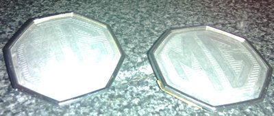

Zda se, ze vyblednuti loga mg na karoserii je hromadna vlastnost, ktera se tady uz vicekrat resi. logo je pak jen stribrne a z dalky alespon dle mne vypada nepekne. Rozhodl jsem se to shrnout.
1, da se koupit nove na rimmerbros - cena 500kc kus neni moc prijemna. maji pouze predni logo, zadni ne. nicmene loga jsou zamenitelne - predni ma zezadu jednu umelohmotnou packu navic, jde odlomit a mate i zadni logo.
2, cetl jsem, ze nekdo to resil potiskem: vytisknul logo, zalaminoval a nalepil. super.
3, muj vysledek - nabarvit logo. nemam laminovacky, proto ne bod 2:D
a, pri sundavani log jej ziletkou po obvodu (mezi logem a karoserii) porezte. duvodem je ten, ze alespon u me logo drzelo i na laku a ten se chtel sloupnout. pote staci vydlabnout nozikem atp, logo drzi na samolepce.
b, logo je reliefni, takze malujte tenkym steteckem ridsi barvu, sama vyplni obsah. pro presahu (u mne casto) jsem ji pak nozikem jemne seskrabal.
c, aby nedopadlo jako to stare, nalakovat silnejsi vrstvu bezbarveho laku
d, nalepit na kapotu zpet. ja pouzil vodoodolne lepidlo, ktere drzi jak das. pro jistotu:)

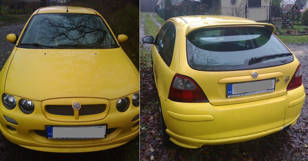

fotka auta pred

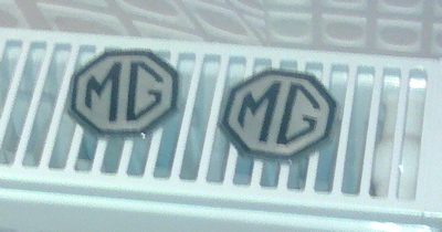

fotka susicich se znaku
a hura po, konecne jde znacka precist
jinako jsem dlouze uvazoval, jakou barvu zvolit, jestli prznit originalni. rozhodl jsem se, ze prznit, nebot cervene pismo k zlutemu autu se mi zdalo trochu cirkusove, tak jsem zvolil cernou, planuji dat i cerna kola.
uprava je to jednoducha, osobne se zivim matematikou a ma manualni zrucnoust je nulova, presto se docela povedlo.
