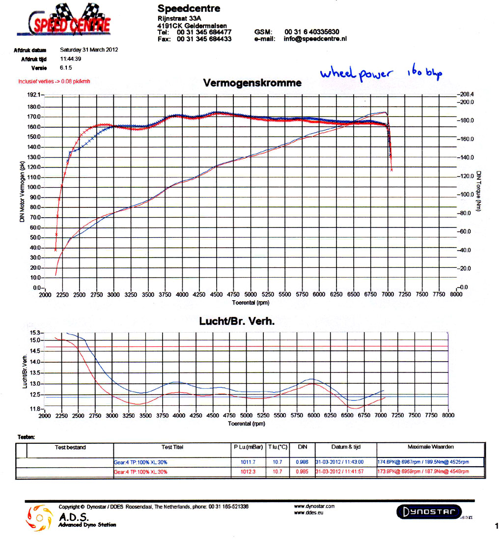

Na Carwars jsem měl konečně šanci dát auto na motorovou brzdu. Stálo to 600 Kč.
Výslednky měření jsou - max výkon 143 koní při 7.000 ot., moment 155 Nm při 4.800 ot.
To mi samozřejmě neudělalo příliš radost, ale věřím, že to tak je. Nikde jsem totiž nenašel informaci, jak Rover změřil 160 koní motoru 1.8 VVC. Zdá se, že automobilky měří výkon na stolici a na výstupu z motoru. Oproti tomu výkon na brzdě měří parametry na kolech, tj. za převodovkou. Pak to všechno vychází...
V každém případě bych to chtěl dát na chip tuning a potom změřit znova.

Kdovi jak jim to merilo.... Na "chiptuning" se vybodni... u tohohle motoru si premapovanim nijak vyrazne nepomuzes... v prvni rade se snaz otevrit sani, lepsi svody, sportovni cat atd.... na druhou stranu tech 160 koni by to melo mit opravdu na kolech... na tom grafu se mi nelibi ten zub... myslim ze nekde v tech otackach se nastavuji vacky a rozhodne to nema zpusobit ztratu vykonu.... jestli ty nahodou nemas spatne sestaveny VVC mechanismus... .... to by melo byt prvni, co budes resit. Zkusim se podivat po nejakych grafech jak ma ta krivka vypadat....

.... no tak co tak koukam, tak tu krivku mas nejakou spatnou a opravdu bych to videl na rozhozene casovani ventilu ..... koukni treba tu... ta krivka nesmi mit takovy schodky jak mas ty http://newforums.mg-rover.org/showthread.php?p=4955360 .... pravdepodobne pri vymene tesneni to mechanik blbe seskladal. Coz neni nic prekvapujiciho, protoze dobre seskladat to je docela kumst...

No vydesil si mne dost... Koukal jsem na web, snazil se na neco prijit, ale nevim... Zmeny na aute jsou - je tam otevreny K&N filtr a jiny (hlucnejsi) :wink: vyfuk. Bohuzel jsem nemel sanci to merit pred temahle upravama a tak nemam srovnani zda to nahodou neuskodilo.
V kazdym pripade to podle te krivky snad casuje saci ventily aspon trochu (jinak by to asi vypadalo jeste hur) - tak s tim chipem pocitam... Samozrejme ale nekde, kde to rovnou i zmeri.

Jinak mrkni se na grafy na themgzr.co.uk, tuším, že jsem tam viděl, že 160HP nemáš! na kolech ale na motoru...

..... jinak v te diskuzi je i rec o tom, jestli udaj 160HP je meren na motoru, nebo na kolech a nekolik lidi konstatuje, ze na kolech, ze motorovy vykone je kolem 174HP....

... mozna bys mel zajet do nejake renomovanejsi dilny a nechat si to zmerit poradne a pripadne zanalyzovat to, kde by byl problem.... ta tvoje krivka je proste skareda a pokud je pravdiva, tak je neco spatne.... zdrava krivka vykonu a kroutaku vypada takto:

Na my krivce jsou 2 hrboly, ale ty jsou jen vetsi nez u krivky z UK, ale tam jsou pozorovatelny taky. A ten horejsek je tam zrovna tak vlaznejsi (pres cca 6.250)... a pres 7.000 otacek je to uplne stejne strme dolu...
Problem s moji krivkou je hlavne, ze je cela polozena niz. Na druhou stranu vidim problem v te UK krivce - jak to, ze jede od 1.700 otacek a ne od 1.000? Jakoby mel vykon uplne na '0' - a to je blbost... :?
No hele, mne se zase fakt nelibi tahle krivka... Proc zase zacina na 2.100 otackach?? To nedava smysl...

.... Je uplne jedno, kde krivka zacina - zalezi na tom, kdy se zacne merit. Uplne klidne muze zacinat od nula otacek a nula koni a napoji se do prvniho zmereneho bodu .....
