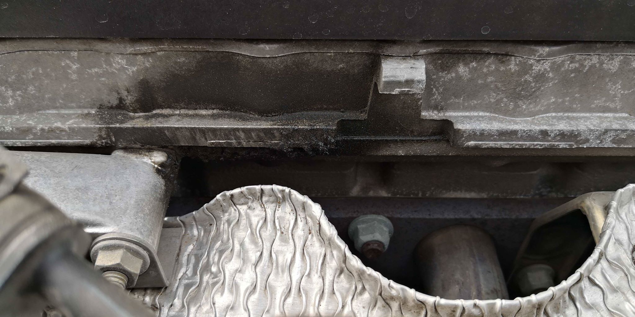

jo a jeste k tomu co vyplave pri prohlidce, pry je schopen udelat test jeslti mi nepodfukuje tesneni u motoru. Mam totiz podezreni, ze je asi spatne, coz je pry u techto aut normalni cca od 100 tis km. Moje ma sice papirove najeto jen 76 tis, ale pocitam s tim, ze to asi neni tak uplne pravda...
Prikladam foto - da se z toho poznat jeslti mam tento problem?

Odzadu.... to co je na fotce, to jen sákne olej mezi půlkami hlavy. Nic závažného, co by bylo asi urgentní řešit. Možná by stálo zato vyměnit těsnění pod víkem hlavy. Stojí pár kaček..... Ale pokud by se dělaly rozvody, tak pak už by možná stálo za to rovnou přetěsnit i ty půlky, když už to bude z části rozebrané.
Špatné těsnění pod hlavou se projevuje tak, že motor konzumuje chladící kapalinu a i po vychladnutí motoru zůstávají hadice dost natlakované. Pokud po týdnu ježdění otevřeš ráno víčko na expanzce a nijak významně to neupšoukne, tak problém není. Tedy, pokud nemizí kapalina, není tlak v trubkách, v zimě nebude problém s topením, tak problém nemáš. Jinak tyto věci průběžně kontroluj, případně ještě to, jestli se v chladící kapalině nezačíná objevovat mastnota.
Test na spaliny většinou u tohoto motoru nic neodhalí ani když je těsnění už jinak prokazatelně špatné. Ten test je dobrý u závady, kdy už to fakt vysloveně valí spaliny do okruhu, což už se u tohohle motoru projeví tím, že se provalí těsnění i do olejové části a chladící kapalina se smíchá s olejem. Když ale budeš průběžně hlídat to, co jsem psal, tak tomu předejdeš.
Rozvody určitě zkontrolujte, ale pokud nevíš, jak jsou staré, tak bych je vyměnil co nejdřív vůbec bych to neodkládal. Stojí pár kaček.
