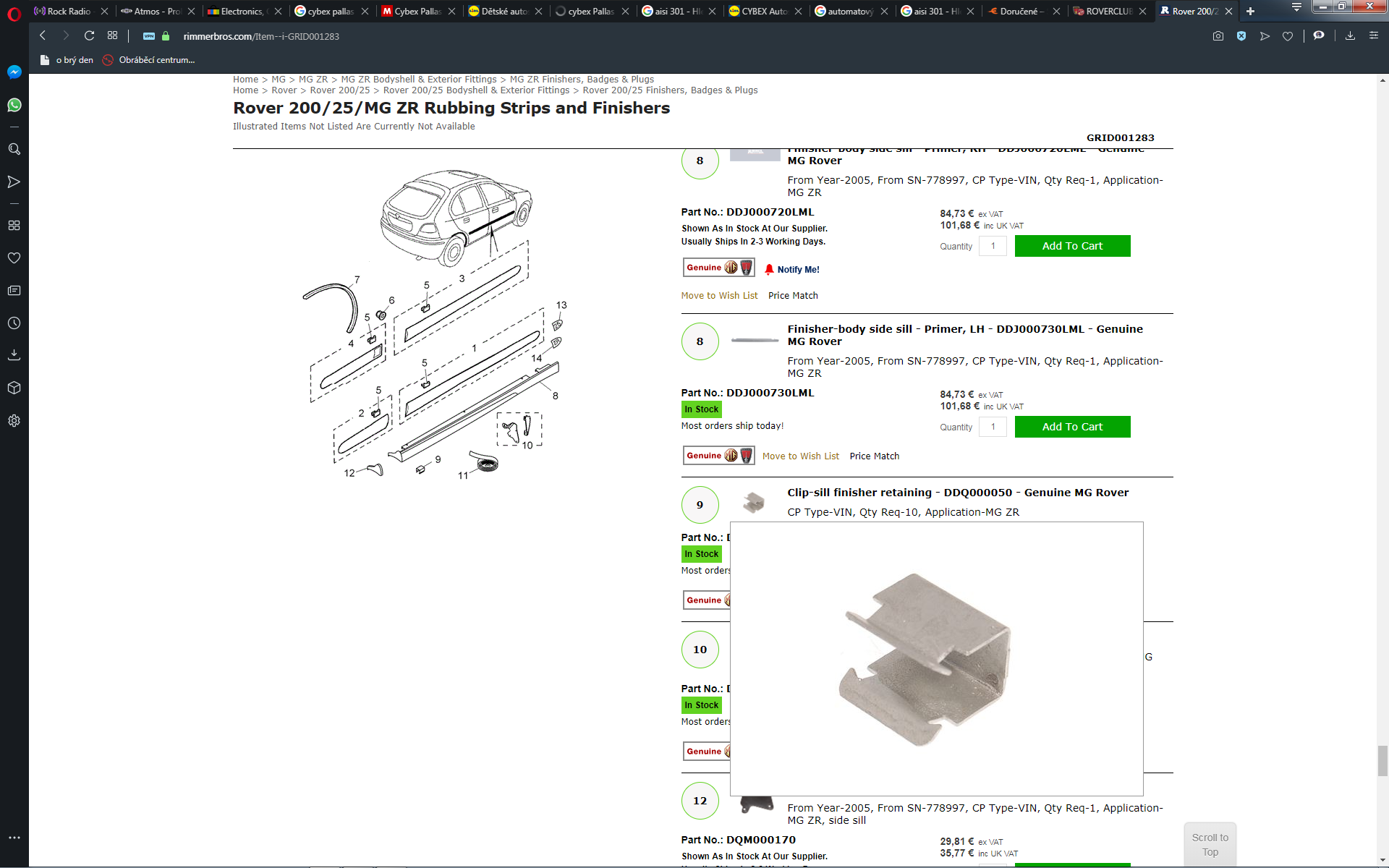

chtěl bych Vás požádat, zda někdo nevíte, kde sehnat v CZ spony na uchycení plastových nástavců na práhy.

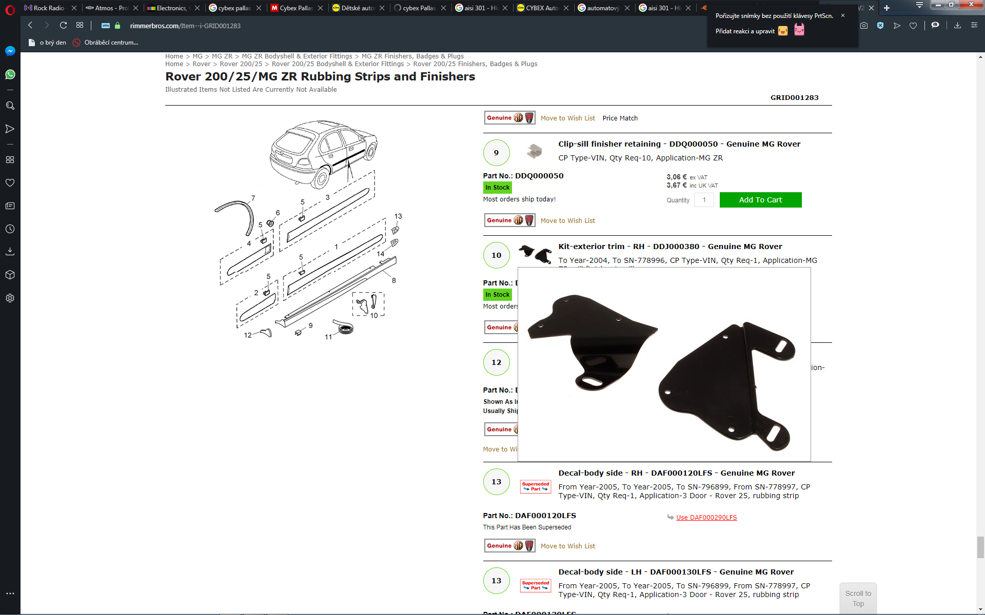

A potom zda nevíte, čím je uchycený zadní plastík prahu s podběhem. Na obrázku je to ten levý. Na rimmerech to nemůžu najít.

Prahy jsou do podběhu přes ty plastové držáky připevněné vruty do plastu přes plastové vložky do děr.
Ty klipy asi nikde nekoupíš.... budou mít speciální rozměr pro tuto potřebu. Jinak leda poptat ve spojovacích materiálech. Já je třeba na ZRu neměl ani jeden a někdo to na prase přivrutoval do toho plechového lemu. Ale asi se to hodí mít takto pomocí klipů, ale bylo by ideální, aby byly nerezové.

Tak na přilepení prahů jsem použil Q-refinish 50-300 https://qrefinish.com/cs/portfolio-item ... nitesneni/
Prahy drží zatim pěkně. Uvidíme jak bude lepidlo odolávat počasí. Příště bych asi raději použil 50-330 určený k lepení autoskel.
