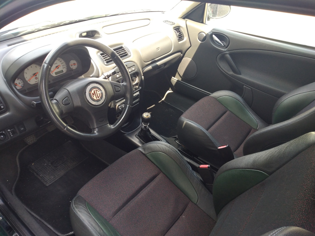

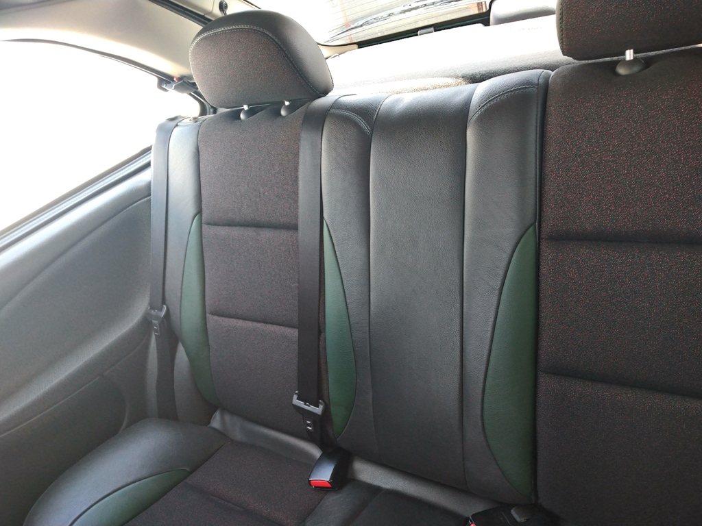

Ještě bych se přimlouval za fotky z interiéru, sedačky, jak vypadají, když mají tak málo najeto

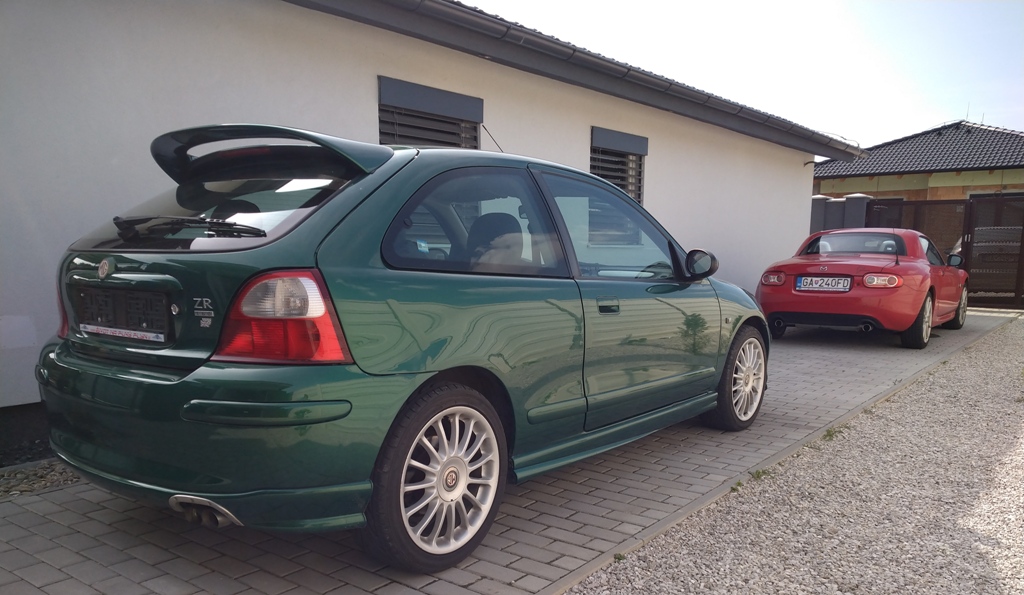

Bonusová otázka — co je to červené zaparkované za MG v garáži?

No a odpoveď na bonusovú otázku - v garáži je môj youngtimer Talbot Matra Murena 1.6 r.v. 1982. Kvôli nemu som sa nakoniec rozhodol vzdať sa môjho TF ka 80th Anniversary... Jednoducho toto auto bola moja srdcovka ešte za "starých čias" a preto som TF ko musel posunúť ďalej...
