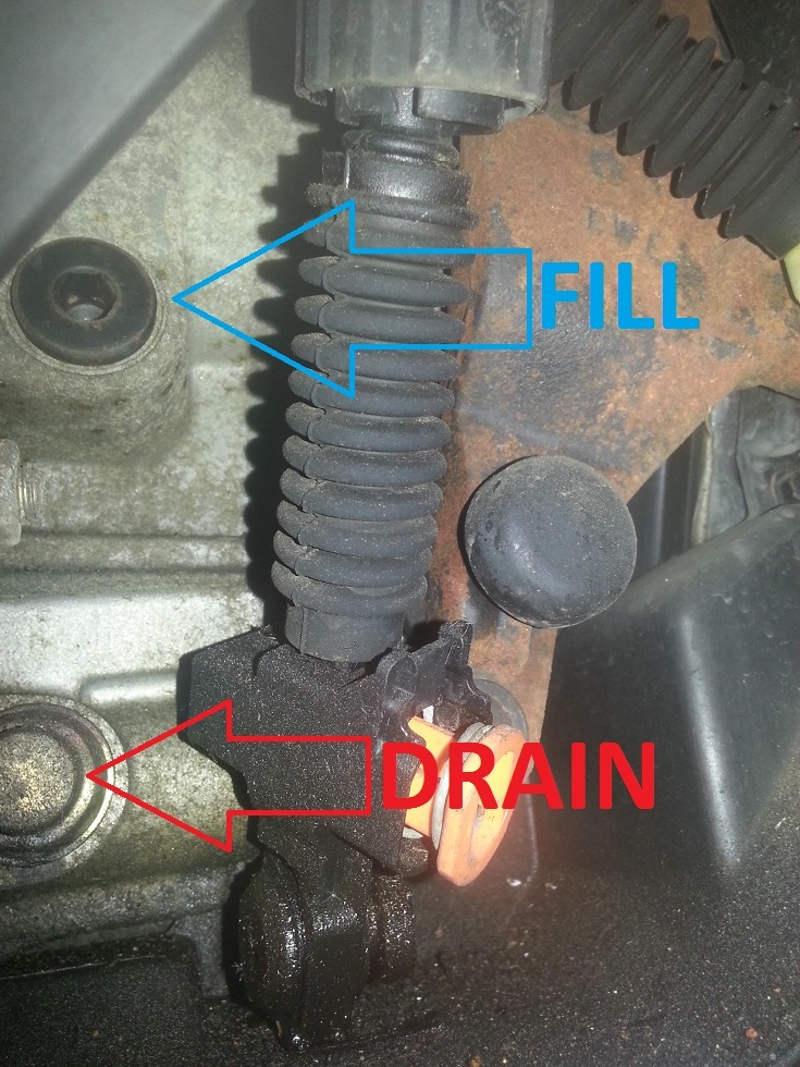

Re: Dotaz
Příspěvek od lenham3 » pon lis 27, 2017 21:01
Tady jeste jeden obrazek

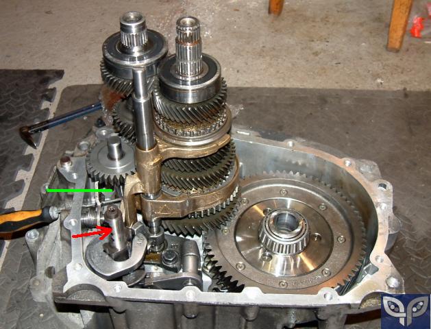

Ten šroub, který je pod kontrolním/napouštěcím šroubem není vypouštěcí šroub, i když o tom na internetu někteří píšou. Jednak není na dně převodovky, takže bys nevypustil všechno, ale jen zhruba půlku, navíc zjevně nějak souvisí s řadicími vidlicemi, takže bych ho nedoporučoval povolovat. Je na něm i kontramatka, takže je asi nějak nastavený. V místě, kde by měl být vypouštěcí šroub (na fotce vlevo pod poloosou), je jen ucpávka.
Na obrázku je červenou šipkou vyznačeno, kde je ten spodní šroub a zřejmě tam zajišťuje aretační kuličku s pružinou pro tyčku s řadicími vidlicemi, zeleně je označena hladina oleje a místo kde je zhruba ten horní kontrolní šroub.
