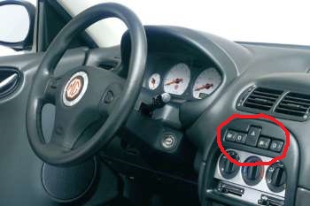

ahoj lidi chyci se zeptat jak se daji vymenit zarovky na tlačítkách v interieru uz mi sviti jen jedno a dnes mi dosly nervy :D tlačítka jdou vytahnout ale nechci se v nich vrtat nez budu vedet jak na to ... diky za rady
Re: tlacitka v interieru vymena zarovek
Příspěvek od Trunda » ned lis 05, 2017 22:03
V tlačítku je v bajonetové objímce miniaturní žárovka se silikonovou čepičkou. Tzn. šroubováčkem na jednu stranu pootočit a vyndat z tlačítka. Musíš to skalpelem rozkuchat (drátky žárovičky vymotat z objímky), opatrně sundat silikonovou čepičku, koupit nové žárovečky https://www.tme.eu/cz/details/lamp-3x7- ... NUQAvD_BwE a zase dát zpět dokupy. Je to drbačka, ale jiná cesta není. V oranžové se LED náhrady neprodávají.
