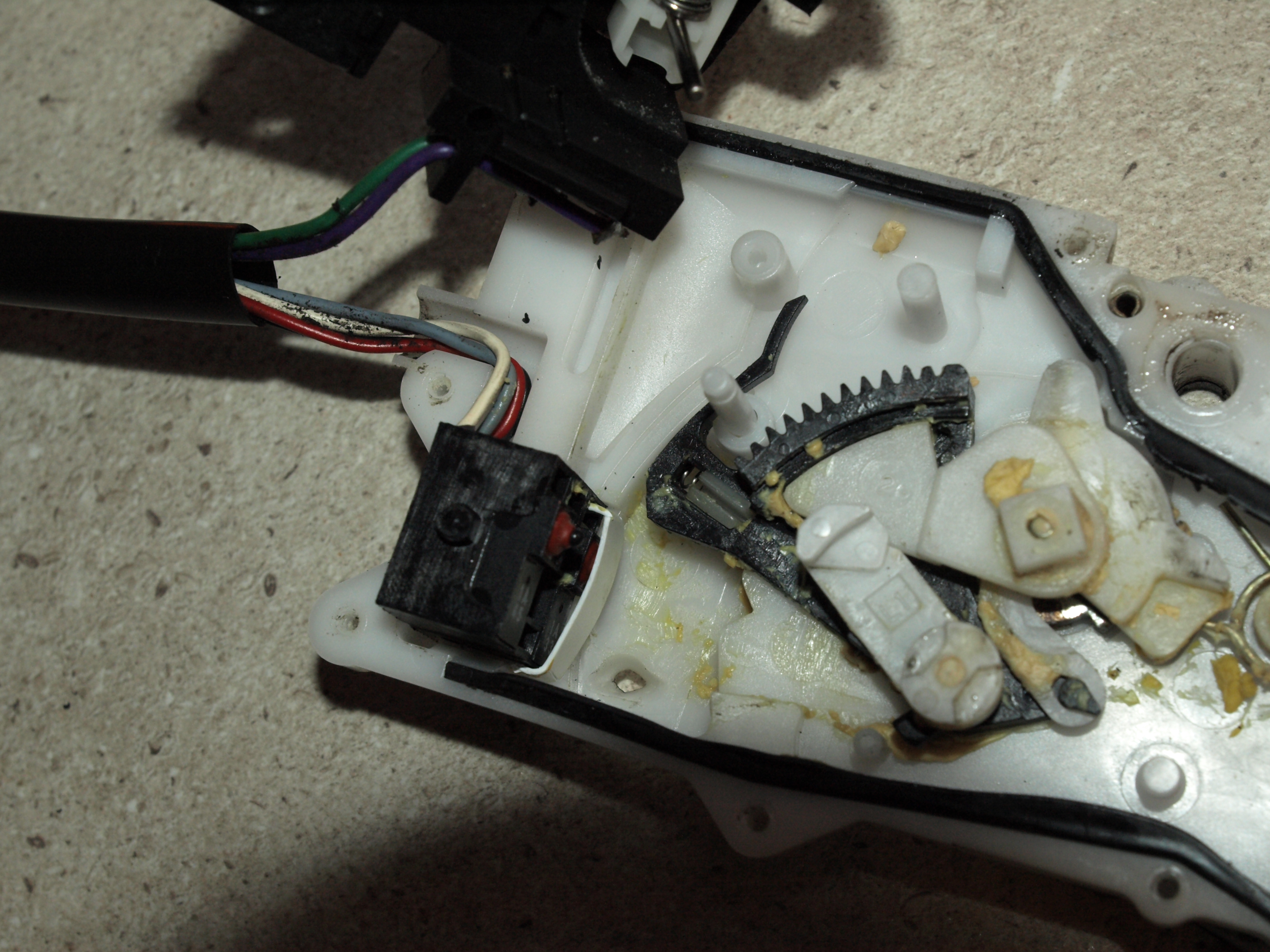

Tak mám lidičky další věc k řešení. Včera jsem zamkl auto, a dveře u spolujezdce i po odemčení zustaly zamčené. Zámek jakoby cvakl, ale dále pracoval a bylo slyšet přeskakování ozubení.
Po asi 100 pokusech odemknout a zamknout se zámek umoudřil a odemkl. Zámek jsem tedy vyndal a rozebral. Ozubení jsou všechna v pořádku, ale dle fotek..nechybí náhodou v zámku něco ?

Zámek jsem zkoušel připojit a jediné čeho jsem si všiml, že na hřídelce motorku kde je plast, a v něm zřejmě magnet, který má vyskočit, opřít se o pružinu ozubeného kolečka, a otočit mechanizmem zámku. Ten sviňák občas vyskočí a občas ne což způsobuje že buď dveře odemkne/zamkne či nikoliv.

Vyfoť pořádně ten mikrospínač... bude mít ulomený kolíček. Dá se to vypodložit.

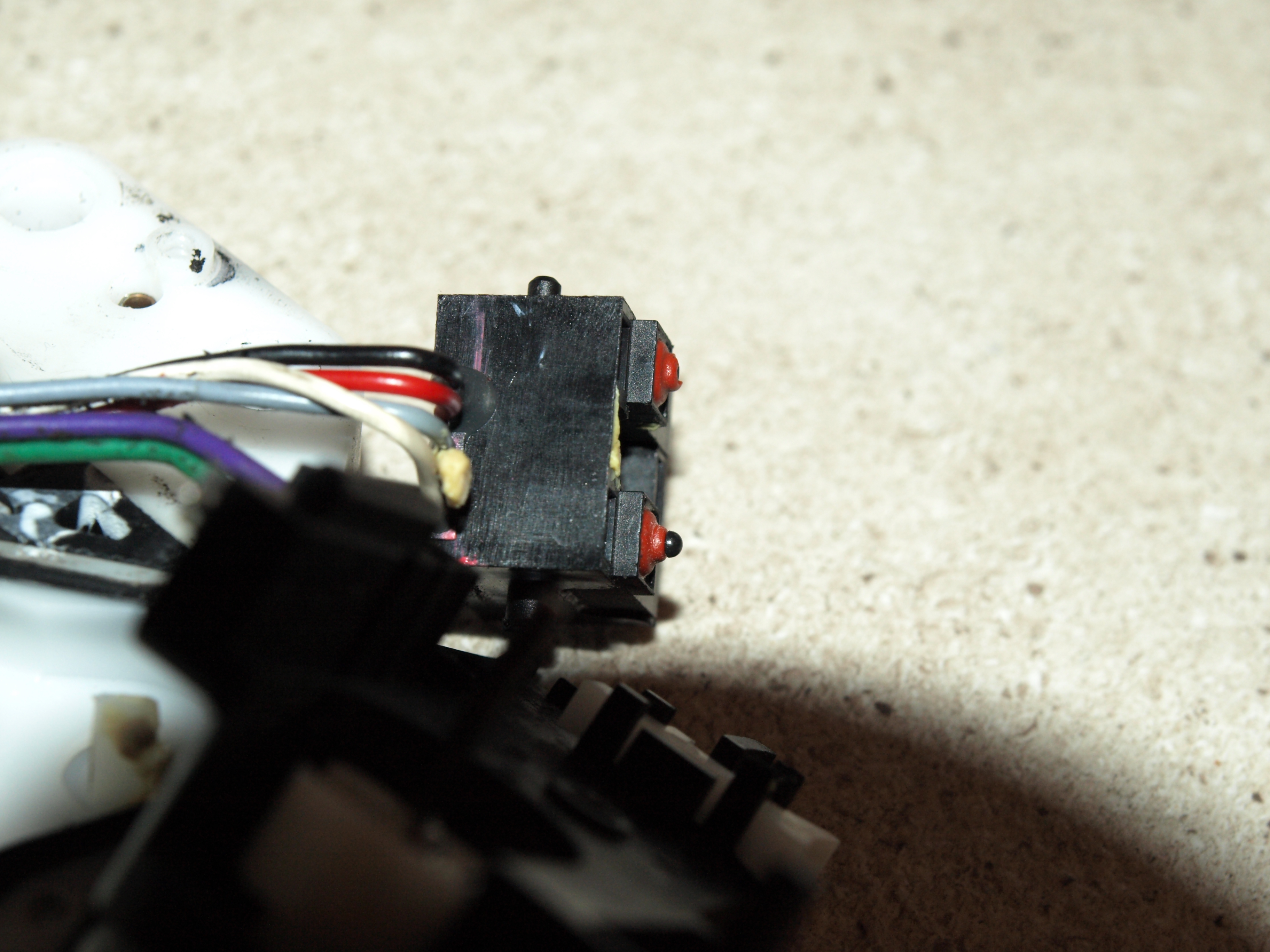

Uvnitř toho mechanismu je malý spínač. Z něj čučí malý kolíček, na který tlačí vačkové kolo a tím se hlídá krajní poloha natočení mechanismu. Ten kolíček se časem ohobluje, nebo ulomí a spínač pak nefunguje. Tím mechanismus zajede do nějaké krajní polohy a už se nehne. Může být, že ho máš třeba ohoblovaný v nějaké mezi, kdy v rámci vůli někdy sepne, někdy ne...
Koukej... zámek je z dveří řidiče, takže je trošku jiný a má dva spínače, ale jde o stejný princip...
Ulomený kolíček jednoho spínače:
Takto nějak se to dá vyřešit:

Aha aha, super. Já to tedy ještě jednou rozeberu a podívám se na to, ale mam dojem, že jsem tam žádný spínač nikde neviděl. proto jsem se ptal, zda v modře zakroužkovaném místě na fotkách něco nechybí. Rozeberu a mrknu. ;)

Rozhodně tam jeden spínač bude....

Rozhodně tam jeden spínač být má, ale žádný tam není. Co je divný, že tam nevidim k čidlu ani žádné kabely. Jako kdyby to někdo vykuchal od konektoru po zámek. Zámek byl vyměněný, páž je na něm fixou udělaná fajfka jako že je ok. Ale ok je pro někoho zřejmě i to, že náhodně zamkne i odemkne.
Mrkni na fotky v albu viz odkaz.
