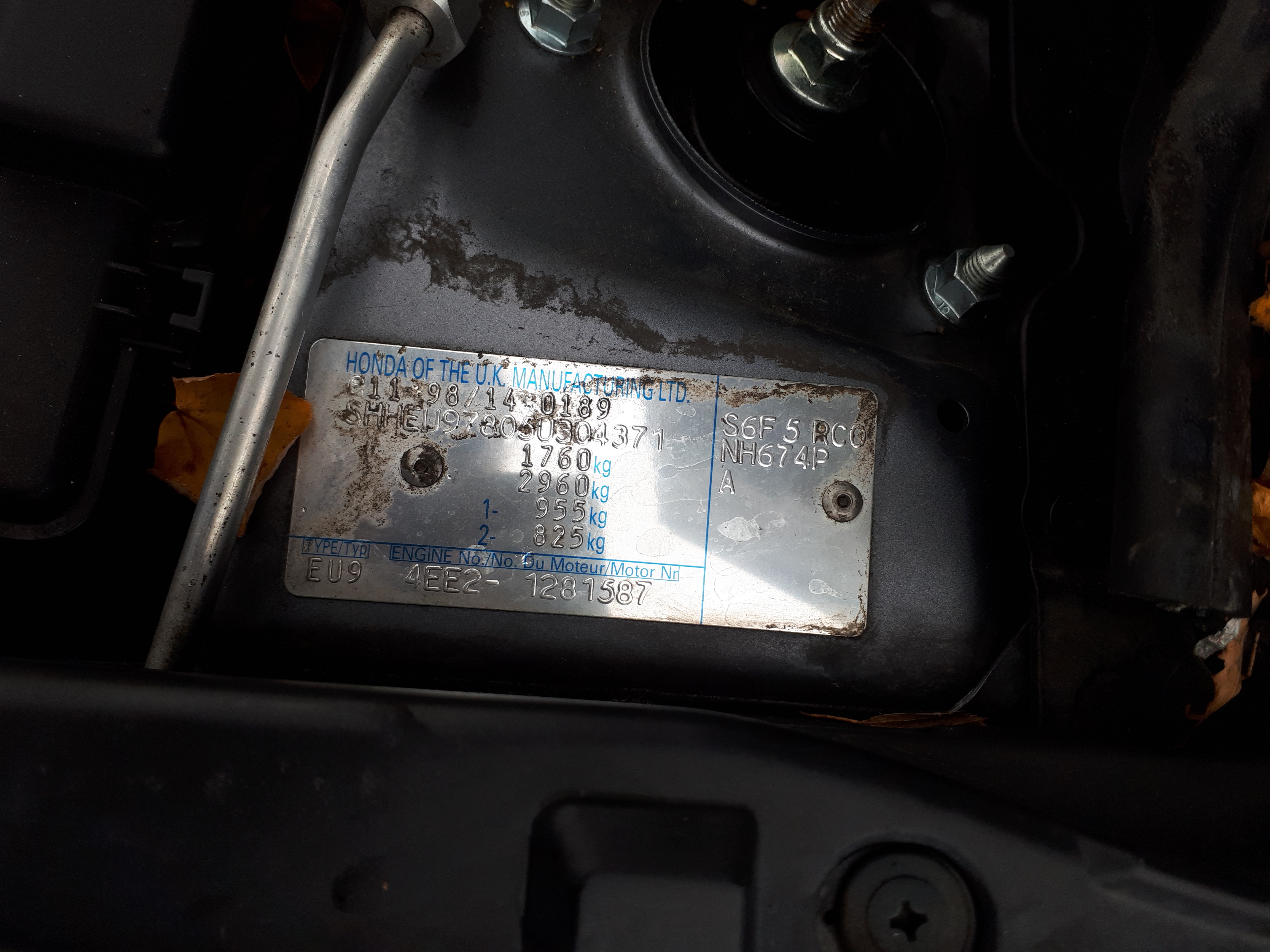

Tak jsem ho po nejakem vahani koupil.
Takze problem s absenci priblizovadla poresen (byt tohle bude potrebovat taky spoustu lasky, byt predevsim kosmeticke. Pred 12ti tisic KM predchozi majitel nechal menit komplet pruziny, kotouce a desky predek zadek, tlumice predek, cepy a ramena predek, rozvody, kladky, klinak, vodni pumpu. (Od vseho papiry, serviska a je to videt)
Nicmene MG bych porad rad dal do kupy. Takze budu prubezne updatovat co se deje. Zatim je to tak ze mam zamluveny motor v Polsku, a snad pro nej pristi tyden zajedu uz timhle Japonsko / Britskym ropakem.
Asi teda budu mit jednu PG1 navic, kdyby nekdo si ji chtel predem zamluvit.

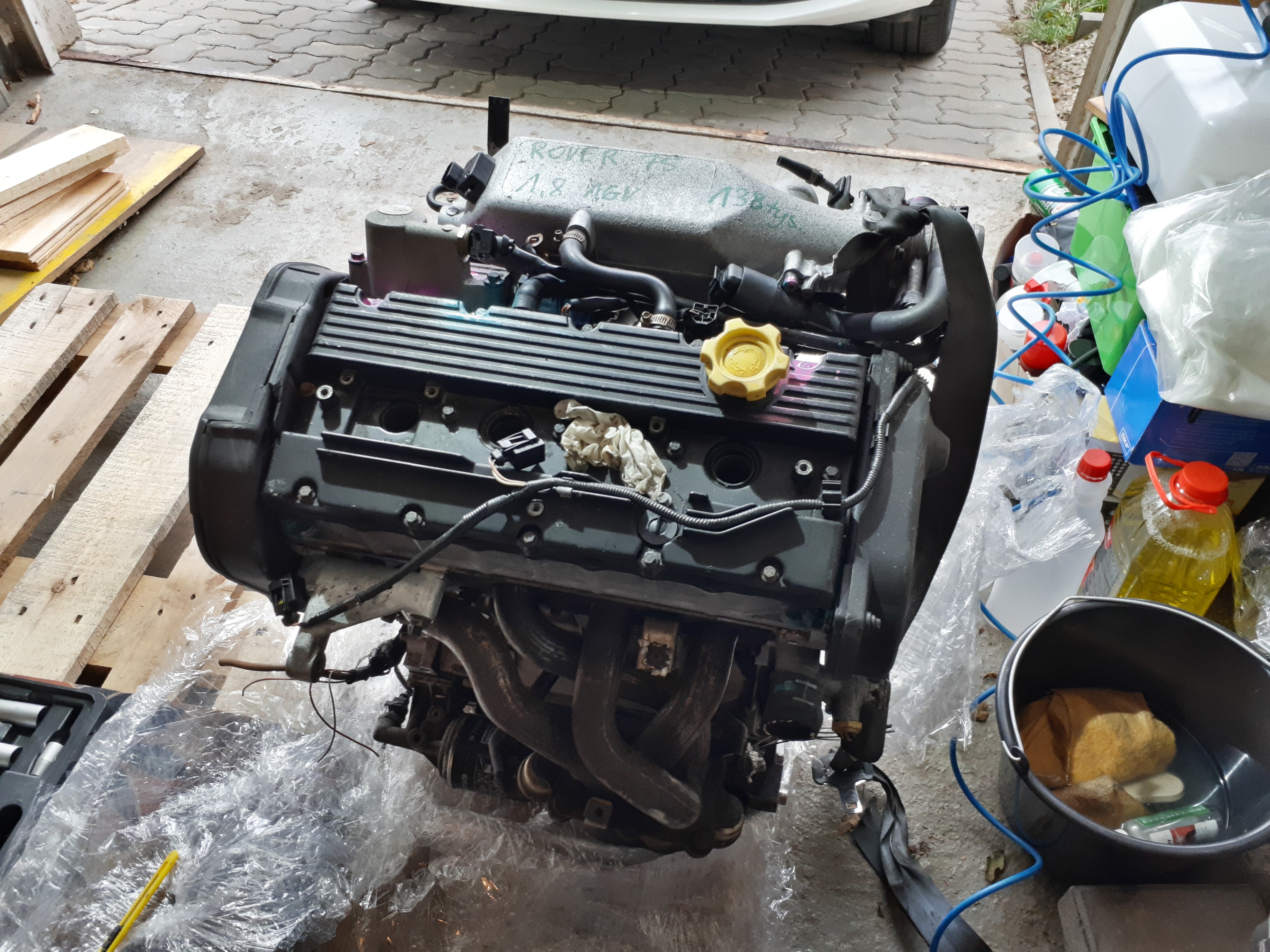

Update:
Tak jsem is udelal 1450 km vylet po krasach Polska (odjezd sobota 4:40 rano, prijezd nedele pred pulnoci) a dovezl si 160ti konove VVC.
Zatim jsem nemel cas to ani zkouknout (tam nevypadal zle, a Polak sam navrhl mesicni zaruku na to ze funguje) a lezi mi to prikutrovane k palete v Civicovi... O vikendu to snad vytahnu ven a aspon trosku omrknu.
Ale poustet se do teho letos uz asi nebudu (ostatne i auto uz je vytlaceny z garaze a bude zimovat venku), nekde to ulozim do kouta, a nekdy z jara nakoupim sadu a rozvody, vodni pumpu, sadu tesneni, spojkovou sadu, MTFko, termostat, ... a treba to dopadne.
Jinak nafta cca 2200 kc (bylo by to ~ 1700 kdyby sme jeli jen pro motor, ale trochu sme vyletovali), 1500 zl (9400 kc) motor.
Ergo to vyslo na 11 litru, coz je snad fajn (sice je to porad o neco vic, nez za kolik sem strelil tu 160ku pred pul rokem ja blbec, ale ne zase o tolik). Navic je tam pokud sem dobre koukal sani, coz nejakou korunu nejspis hodi zpet (mam asi uz i zajemce)

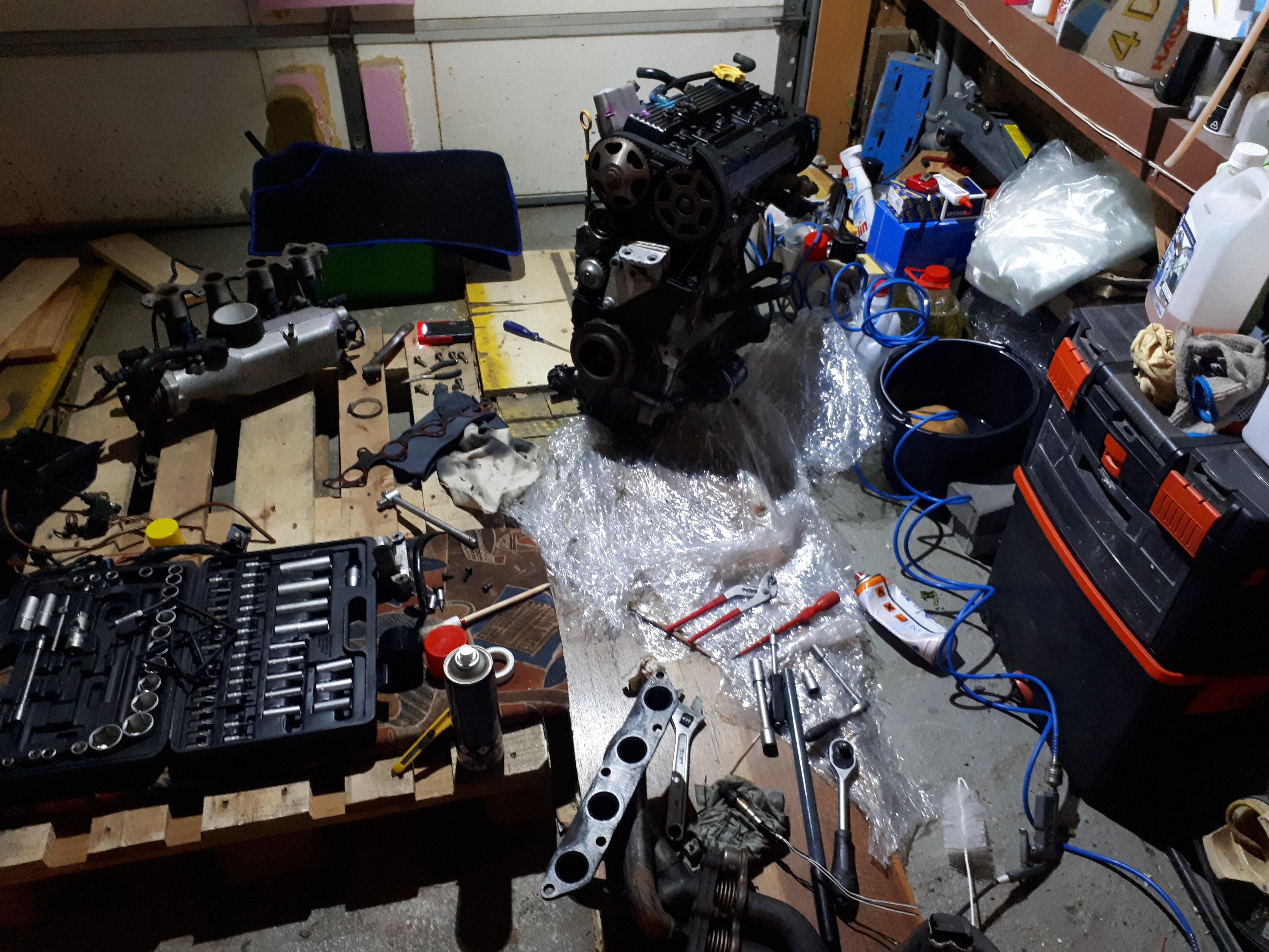

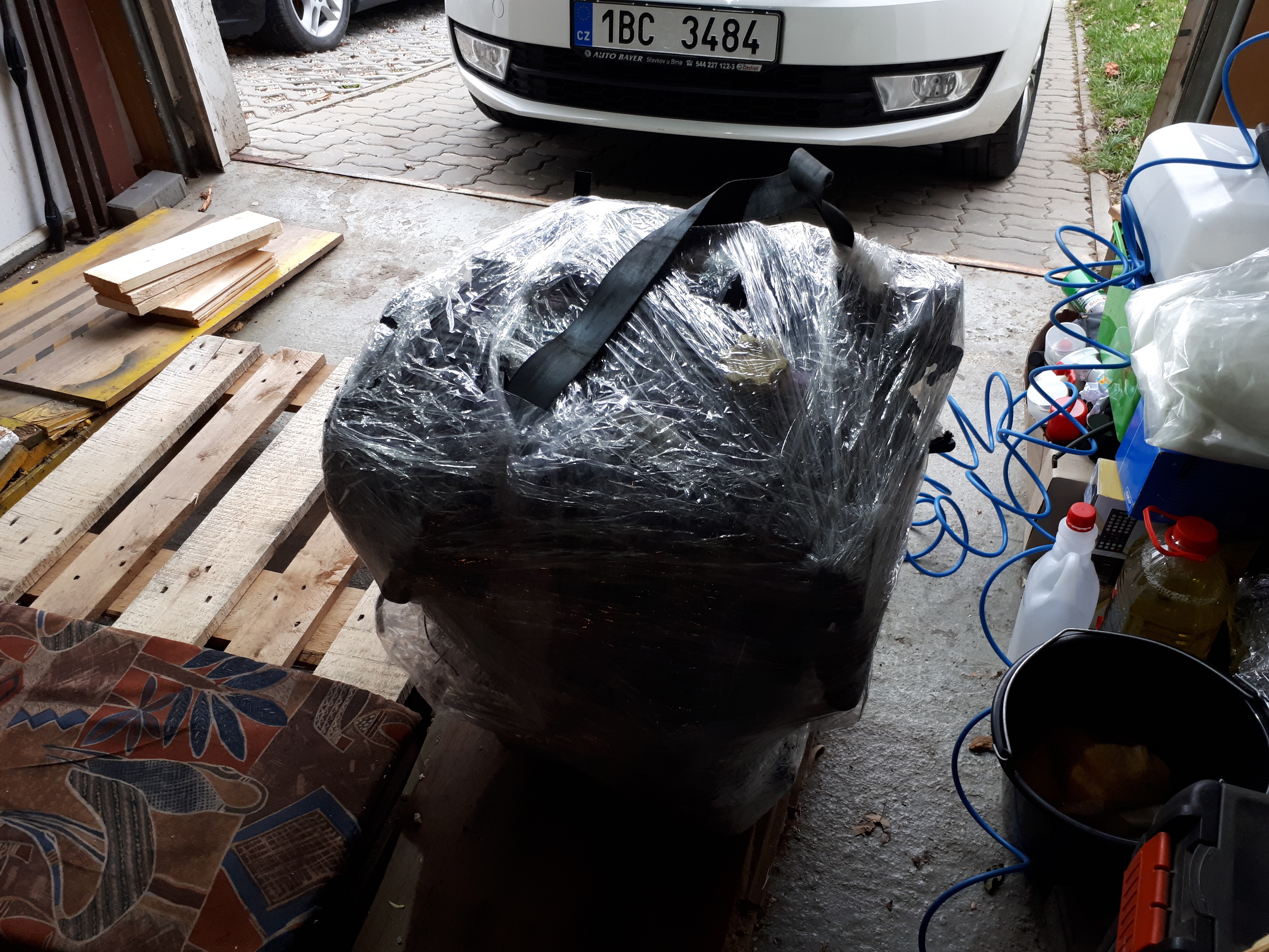

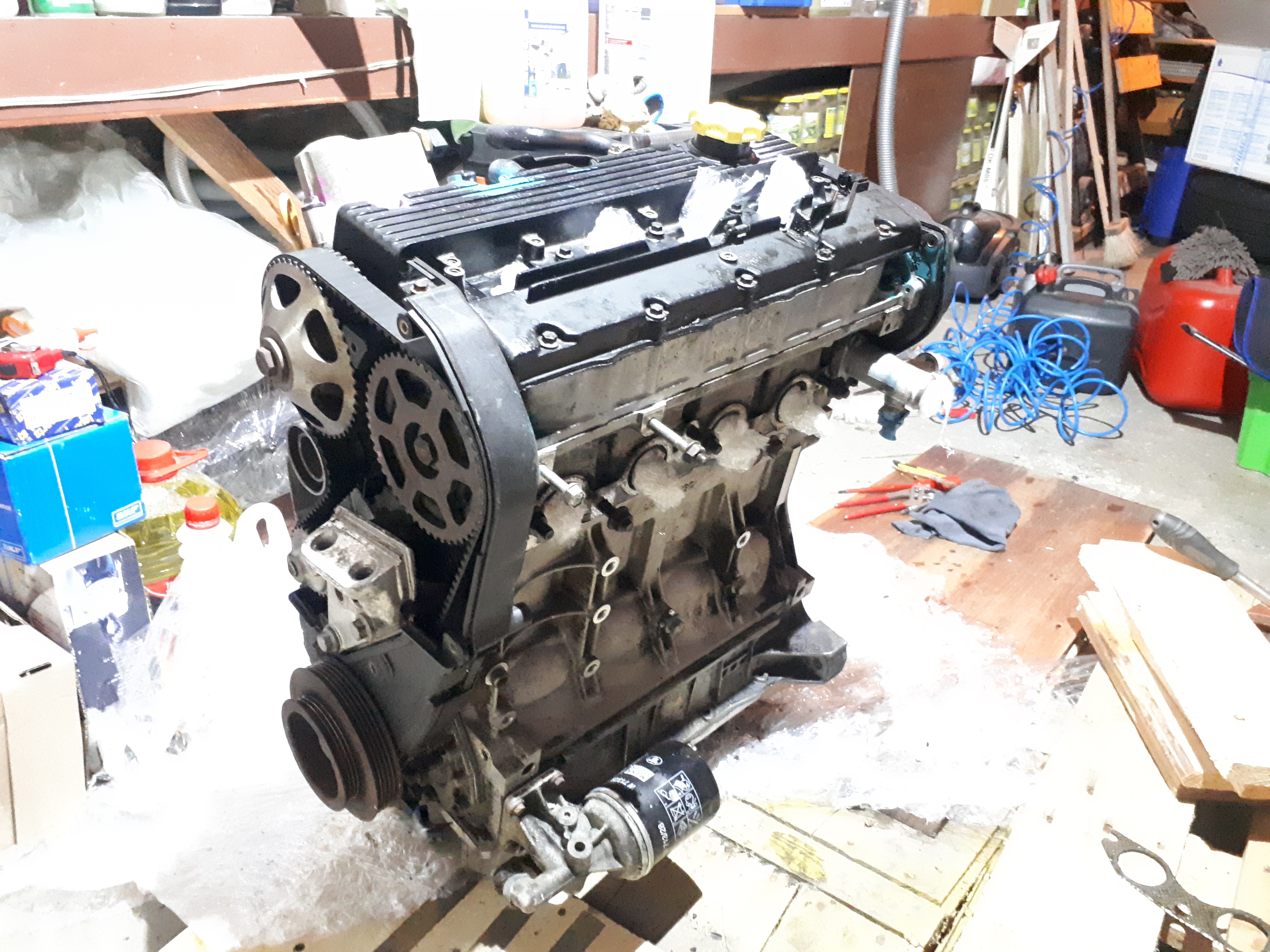

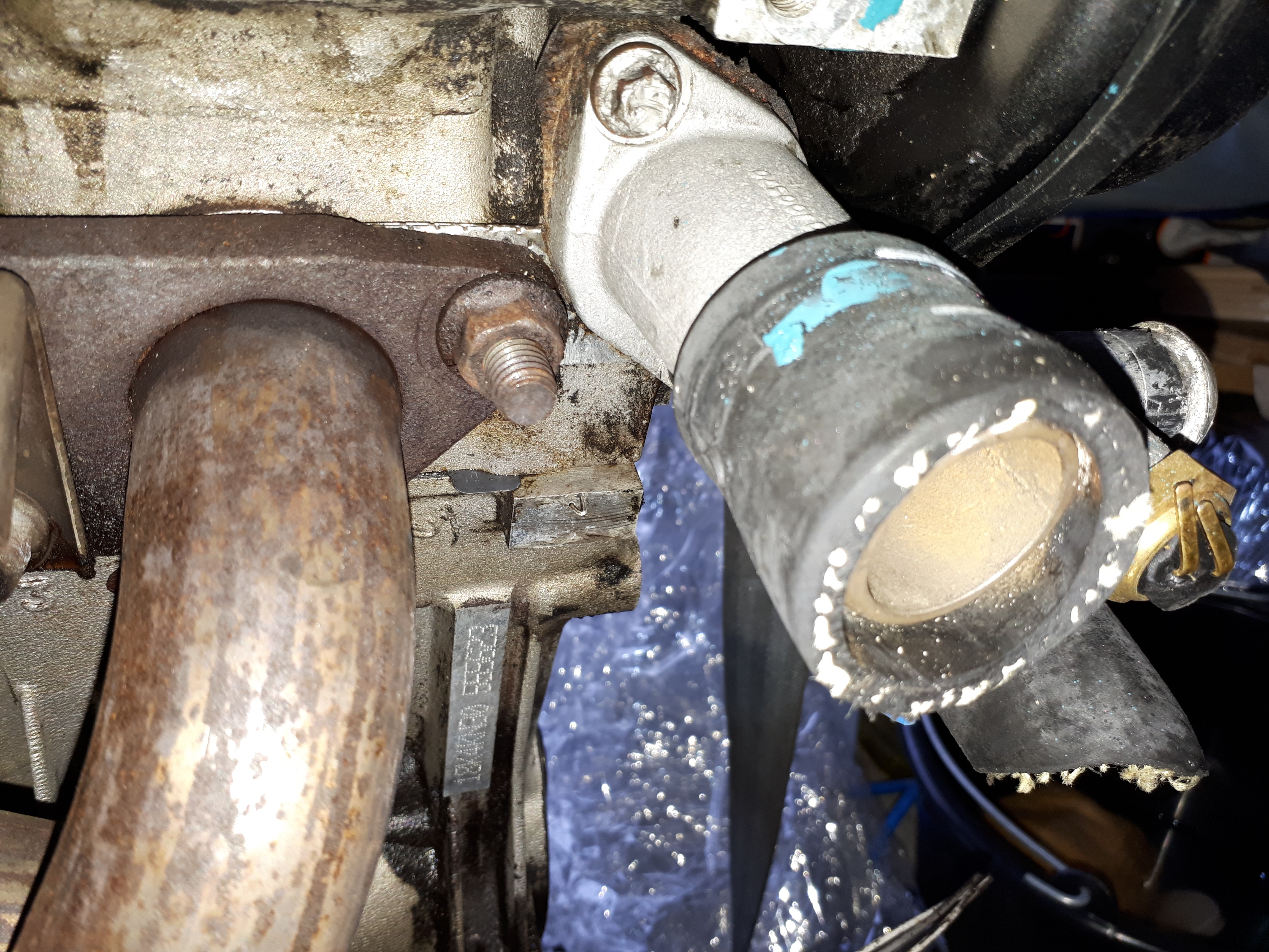

Tak dalsi update tohodle pribehu.
Pote co jsem skoro 14 dni vozil motor v Civicovi, sme ho konecne vylozili, a ja ho v polnich podminkach konecne vybalil abych ho trochu ocihl.
Takze rozbaleno z folie.

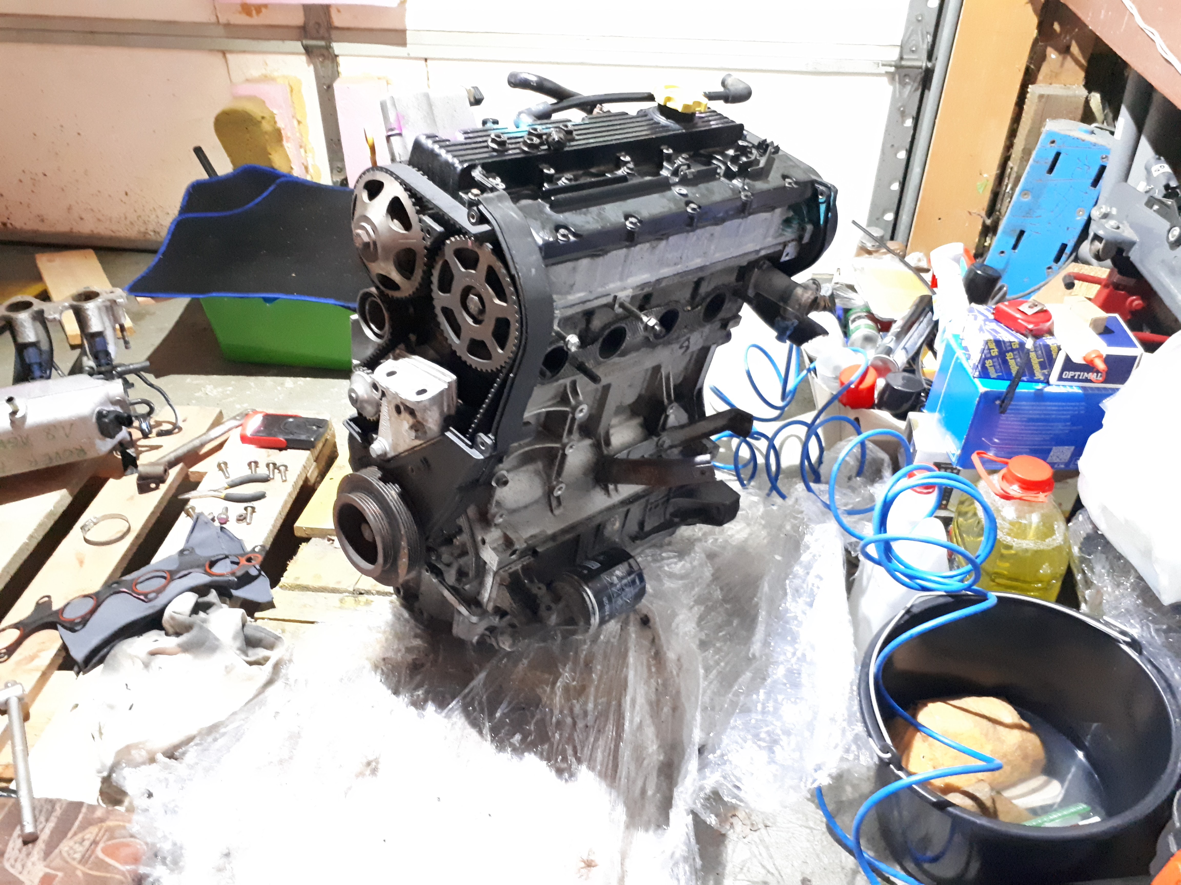

Klasicky vytazenej motor, s urezanyma hadicema, / kabelaci, ale to mne nastesti vubec netrapi.
Byli na nem i vyfukovy svody, ale pac ten druhy dil svodu je i s katem a dlouhej, tak to fiknuli hned za motorem jak se sbihaji 2 v 1. pred katem.
Nicmene porad sou ty svody asi pouzitelny, (prvni dil 100pro, i kdyz asi to nevyuziju), kdyby se v miste kde se sbihaji 2 v 1 za motorem navarila trubka... no vyhazovat je zatim nebudu, 1. lambdu sem si z nich vymontoval.
Sani se senzorama, klapkou, vstrikama sem taky sundal, a ulozil pro stricka prihodu.
Na motoru nebyl setrvacnik, coz je trochu prekvapko, ale v principu je mi to sumak, pac mam tohle secko ze svyho bloku.
Trochu otravne bylo zjisteni, ze do sachet ke svickam napadal nejaky mrdnik, takze kolem svicek bordylek. Vysroubovat svicku aby to padlo dovnitr fakt ee...
Takze sem ztravil nejaky 2 hodky cistenim (vyfoukat kompresorem co slo, pak zalit cisticem na brzdy, nechat povolit, rozdrbat spejli / stetcem a vyfounout bordel kompresorem ... a znova, zas cistic na brzdy...) po par opakovani je to akceptovatelne ciste takze cajk.
Jinak motor je velice cisty, takze fajn.
Kod je 18K4KN30, takze hura snad 160ka
(aspon k necemu by ta anabaze byla, jako upgrade ze 145ky na 160).
takze sem z toho sundal zbytky hadic, pulku spodniho uchytu motoru apod odpad. zacpal diry od sani a vyfukovych svodu, a motor zase hezky zabalil na zimni spanek (hrat si s tim budu fakt az na jare).
Ale jeste jedno zajimave zjisteni... kdyz sem koukl pod vicko oleje, tak na me kouklo zanovni tesneni vika. A i pod svodama nebylo origo.... a co vic, nad kodem motoru je pod hlavou jasne videt kovovy tab, co maji (jenom) MLS. Takze zjevne byla udelana hlava...
Jestli fachci, nebo ne, netusim, ale byla by skoda, zahodit funkcni MLS a rozdelavat ho a menit za elastomer... takze sem se rozhodl, ze udelam jenom rozvody, pumpu, termostat. A zkusim ho. Pokud bude secko cajk, tak win win... pokud ne, tak uz v aute pujde hlava dolu a da se elastomer.

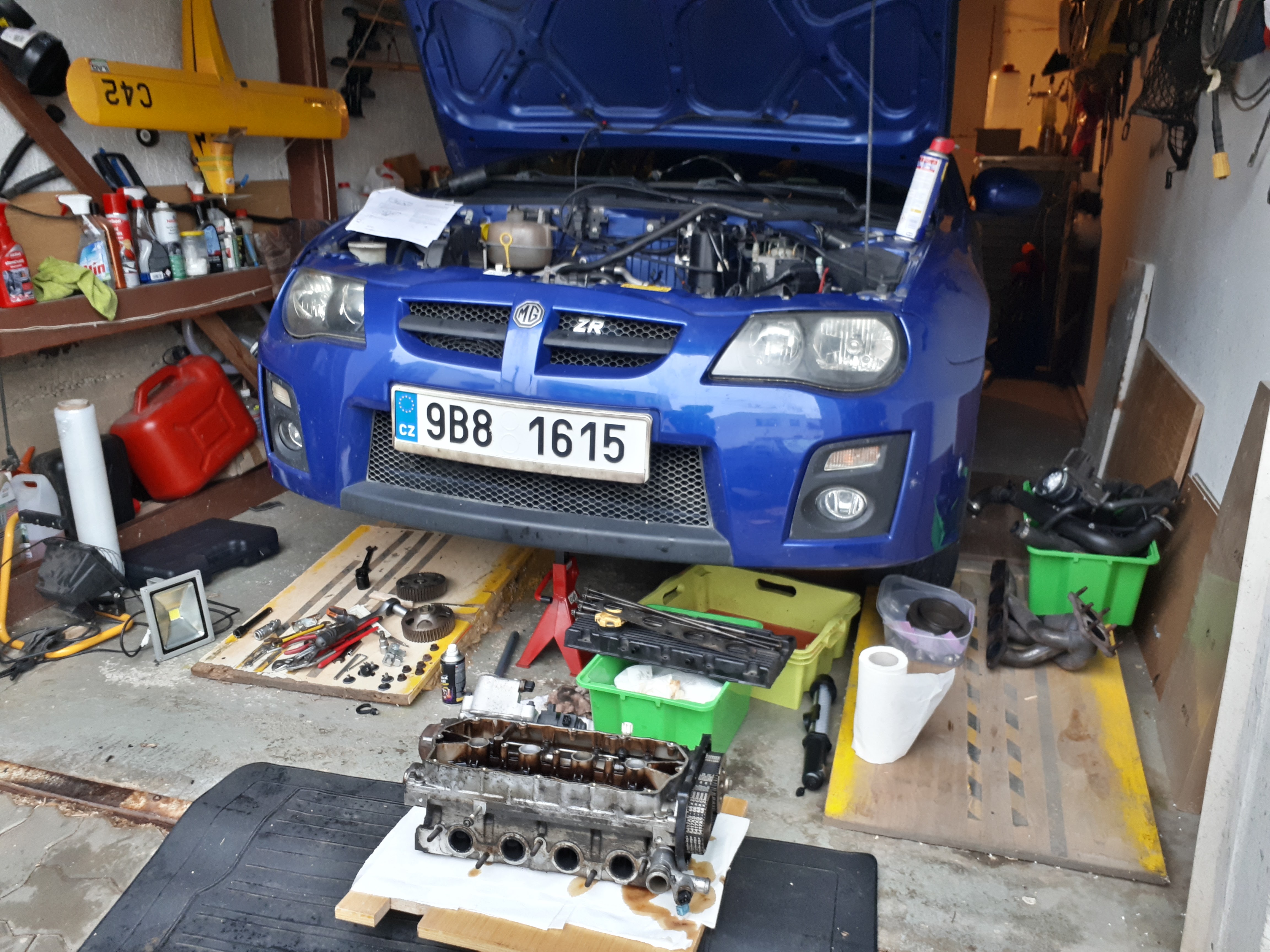

Jinak aby toho nebylo malo, jak MG ted stoji u nasich pred barakem, tak samozrejme nejakej blb se otrel o levej blatnik,... ja to nechapu, na tohle mam fakt stesti.
2 klasicke odreniny vetsi, co by ale sli rozlestit / prestriknout samo domo... ale... jak jsem pred lety vzal ten obrubnik a pak v DSku menili napravy, tak ten blatnik byl takovy trochu zvejknuty, takze ho tenkrat taky spravovali a lakovali .... no vrstva kitu pomerne mala, nicmene po velke ploste, takze jak do toho nekdo drbnul, tak to cele pulko ... takze je to na pretmeleni nebo novej blatnik a lakovani ...
Asi sezenu novej blatnik a striknu ho sam, nebo kdyz to nebude divoka barva, klidne ho necham jak je... nebo polepim... to je fuk, to auto uz je tak domlacene, ze to asi nema smysl resit, a spis to bude fun car, nez lestenka... ale i tak, demence fakt nekteri lidi.
