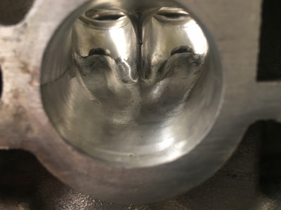

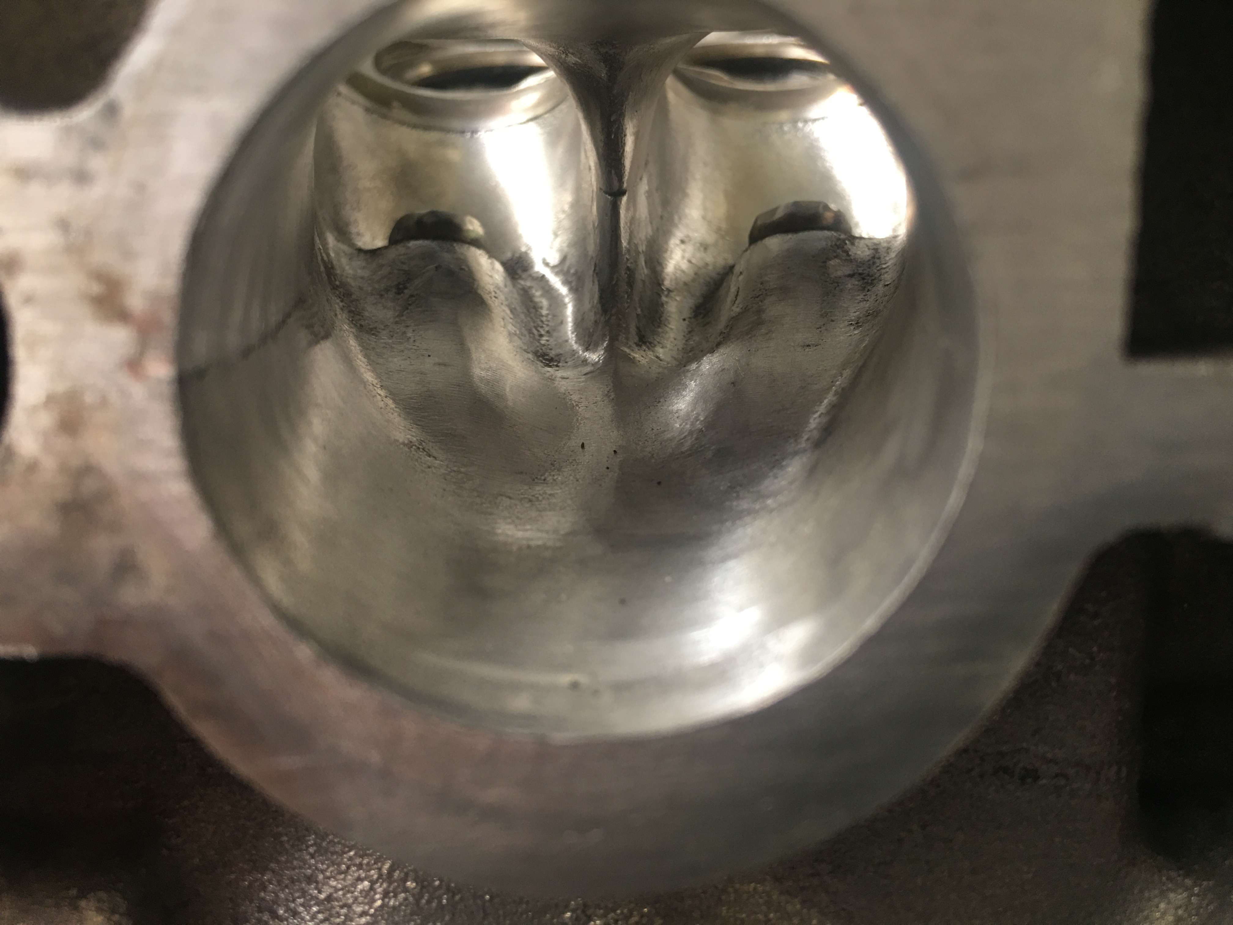

Přidávám info o postupu, takže kanály mám vyleštěné (neměl jsem lepší kotouček aby se to uplně blýskalo, ale lepší než jak to bylo), u kanálku na vodu odstraněné otřepy a zvětšené.
Hydroštely vyčištěné (u pár byly malé šponky hliníku a pružinka nebyla žadná prasklá)

Jinak přidávám fotku kanálů

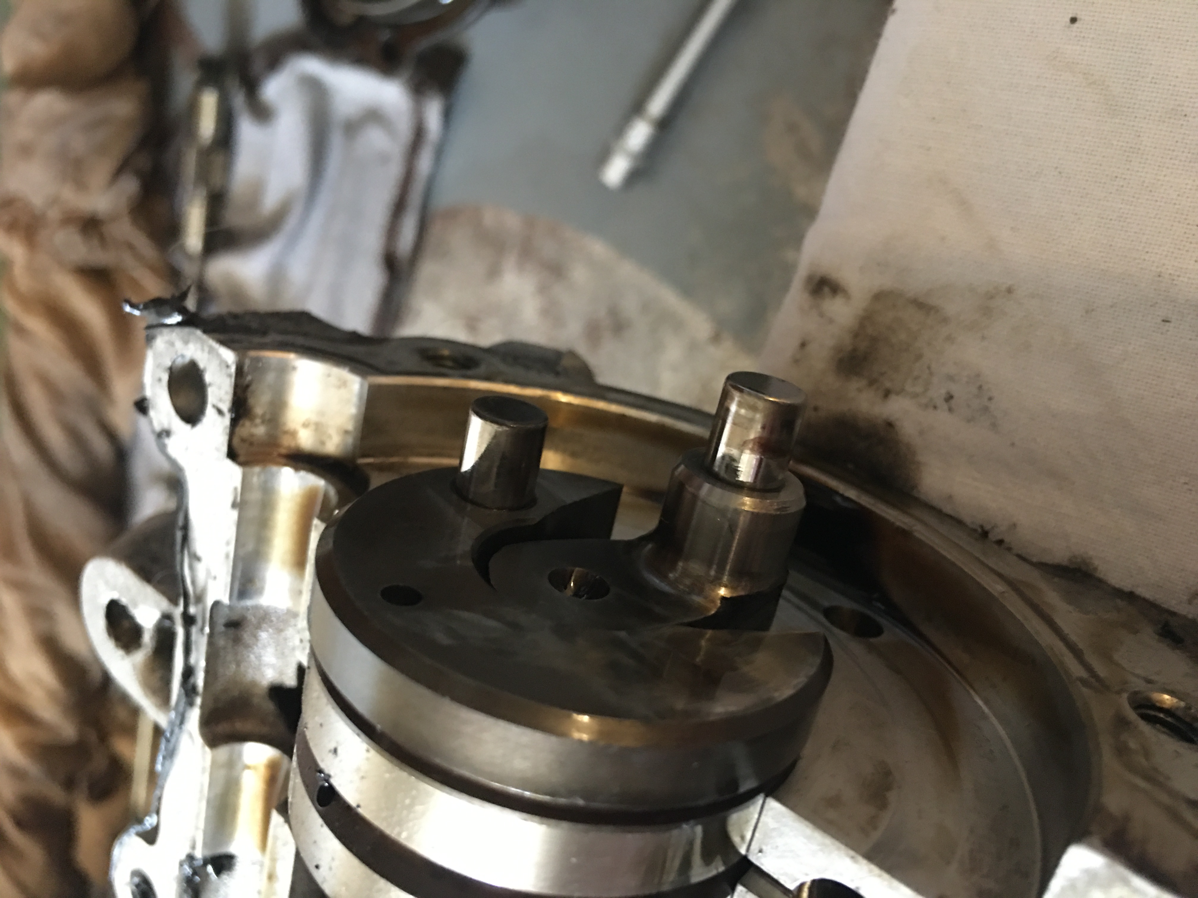

Takže ten kratší čepík je s kostkou téměř bez vůle, jak to bylo po rozebrani ještě od oleje tak uplně bez vůle.. delší čepík s vůlí, takže si budu muset vzít vačky a kostky do práce a vše přeměřit a udělám nové kostky podle míry na kratších čepech a taky dle povrchu kostky se bude muset brousit :D postup výroby atd. přidám :D

No a co říkáš na ty čepy ve vačce.... nevidíš tam potenciál je také pořešit? ;-)

Diky :D no kruhy na hlavě jsou vymačkané, ale minimálně, hlava má 0,02 rovinnost :D Jo s tím tmelem to vím, koupím si takovou malou pixli tmelu s malým otvorem a pojedu podle Rave manualu :) Dále asi vyměním ložiska v domkách na VVC když už to dělám, ale musím pozjišťovat jestli je seženu :D Jinak trochu problém je, že ten delší čepík na vačce je šišatý 0,01mm takže když otočím kostku tak tam pevně sedí :D Nové kostky vyrabím zřejmě i tak a kdyžtak zlehka smirglem dopasuju ať se dostanu na co nejmenší vůli :) Včera jsem koupil náčiní a dneska jdu zabrousit ventily a pěkně těsní a snad stihnu nasadit i pružiny a hydroštely :) Jinak nevypadá, že by byla nějaká vložka utopená, ale samozřejmě překontroluju

Ale tedy bacha, ať ty kostky mají vůli na olejovej film. Což tedy už je asi příliš vysoký level na to určit co je ta zdravá míra a správně ji aplikovat :-)
Jak moc jsi to měl před rozebráním rachtavé?
Třeba na Kupéčku (motoru z 200 Vi) to bylo urachtané horší jak diesel a ty vůle na kostkách byly fakt příšerné.
Na ZRu jsem domečky asi sundané neměl, ale zvukem skoro nejde poznat, že to je VVC.... nebo tedy mírně, asi jak z výroby :-) Což je s podivem na to, že to auto mělo dost divokou Italsko/Německou historii, blok je tam nejspíš z TFka obyč 1.8čky :-D .... prostě jakási šílená skládačka s neznámým počtem kilometrů, bo to minimálně o 50 tis. bylo stočené, takže aktuálně asi 250...

Jo samozřejmě že nesmím ty kostky udělat fest natěsno, no ty kratší čepy mají vůli 0,01mm a jak tam byl olej tak to bylo uplně bez vůle takže se budu držet toho, ještě mě napadlo zkusit přeměřit ty kostky bo jsou ty plošky broušené tak jestli nejsou ohrkané :D za studena to bylo vcelku dobré ale jak se motor zahřál tak diesel :D a pokud se to povede a bude to fungovat tak budu spokojený… Jo k tomu termostatu, ten mám v plánu měnit, protože byl zechcaný a jak jsem na 1.4 měnil čistě termostat tak snad až na potřetí to neprotíkalo kolem domku :D Taky mě napadlo zkusit nějak změřit jak tlačí olejové čerpadlo a taky si pohrát s izolací kabelového svazku.. někde jsou ty bužírky popraskané takže zkontroluju kabeláž a omotám izolepou nebo lepší dát něco jineho ?
