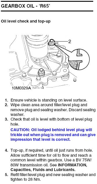

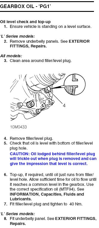

když jsem měnil olej, tak jsem se na to koukal a nemám PG1...
R4ms3S
Příspěvky: 1496
Bydliště: Brno / Znojmo
Re: MG ZR 160
Příspěvek od R4ms3S » pon říj 10, 2011 13:04
Tady je mezi nima rozdíl a mám tu první prostě...
R65
R65
pg1
pg1
