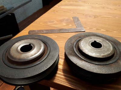

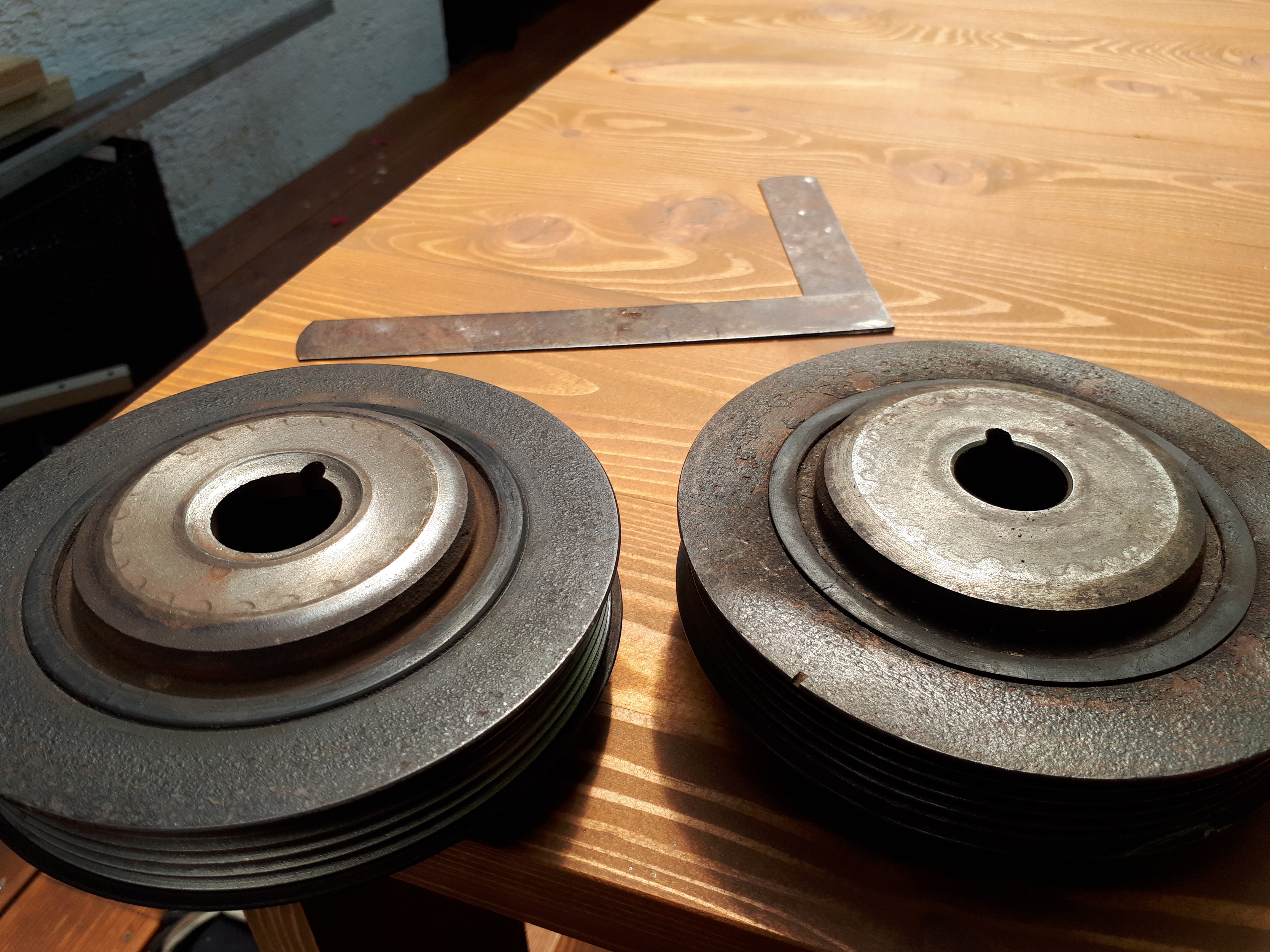

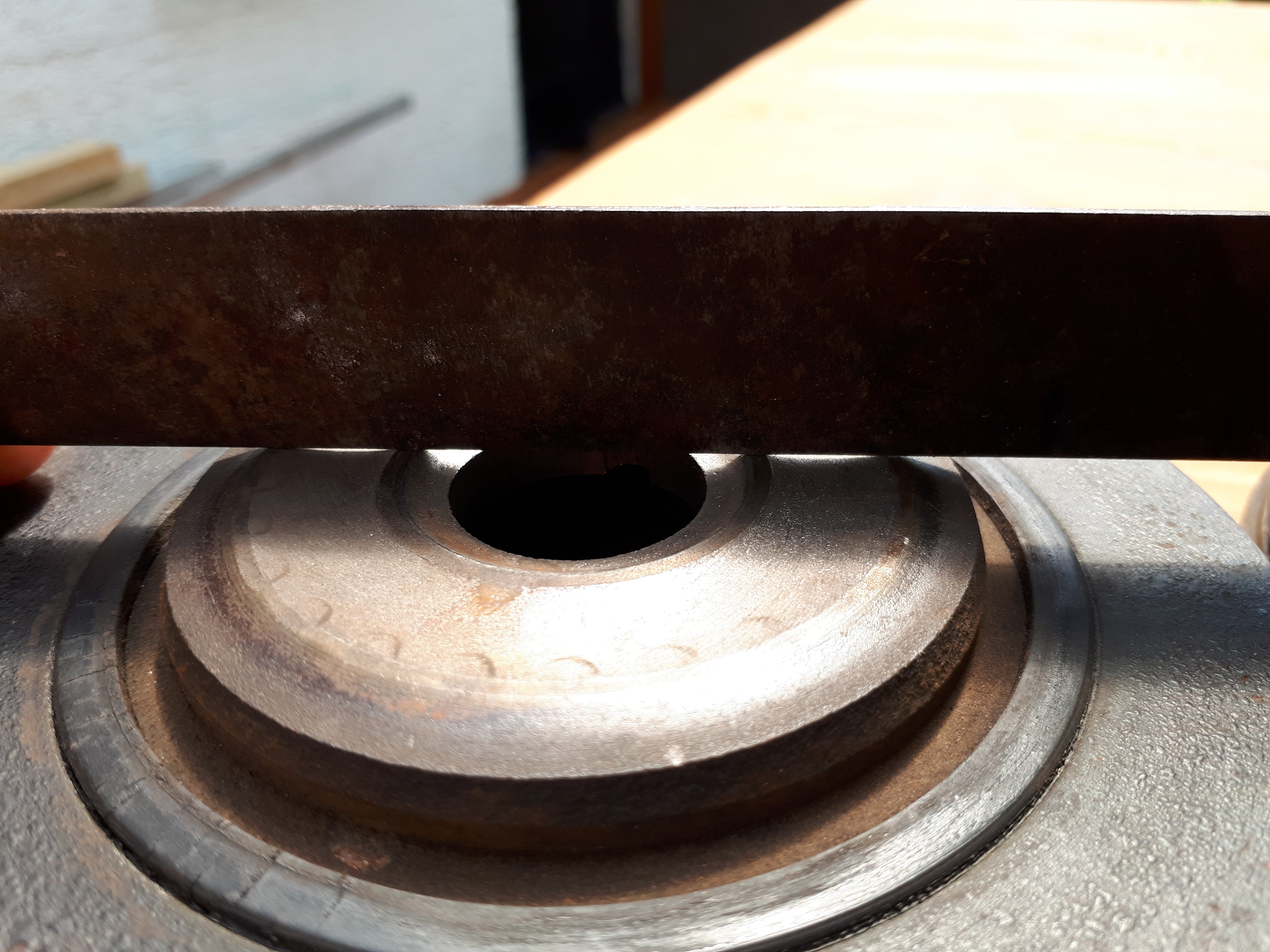

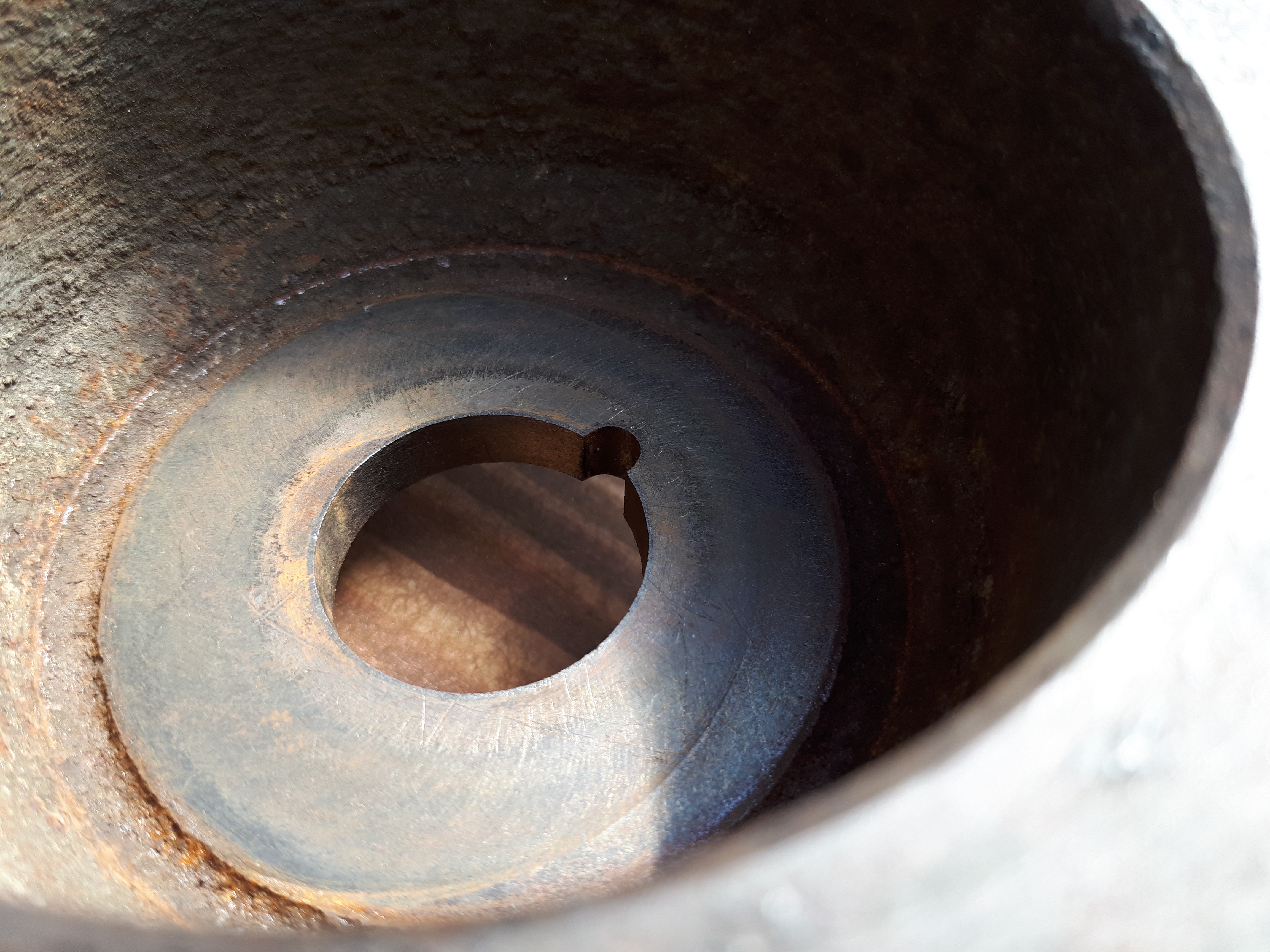

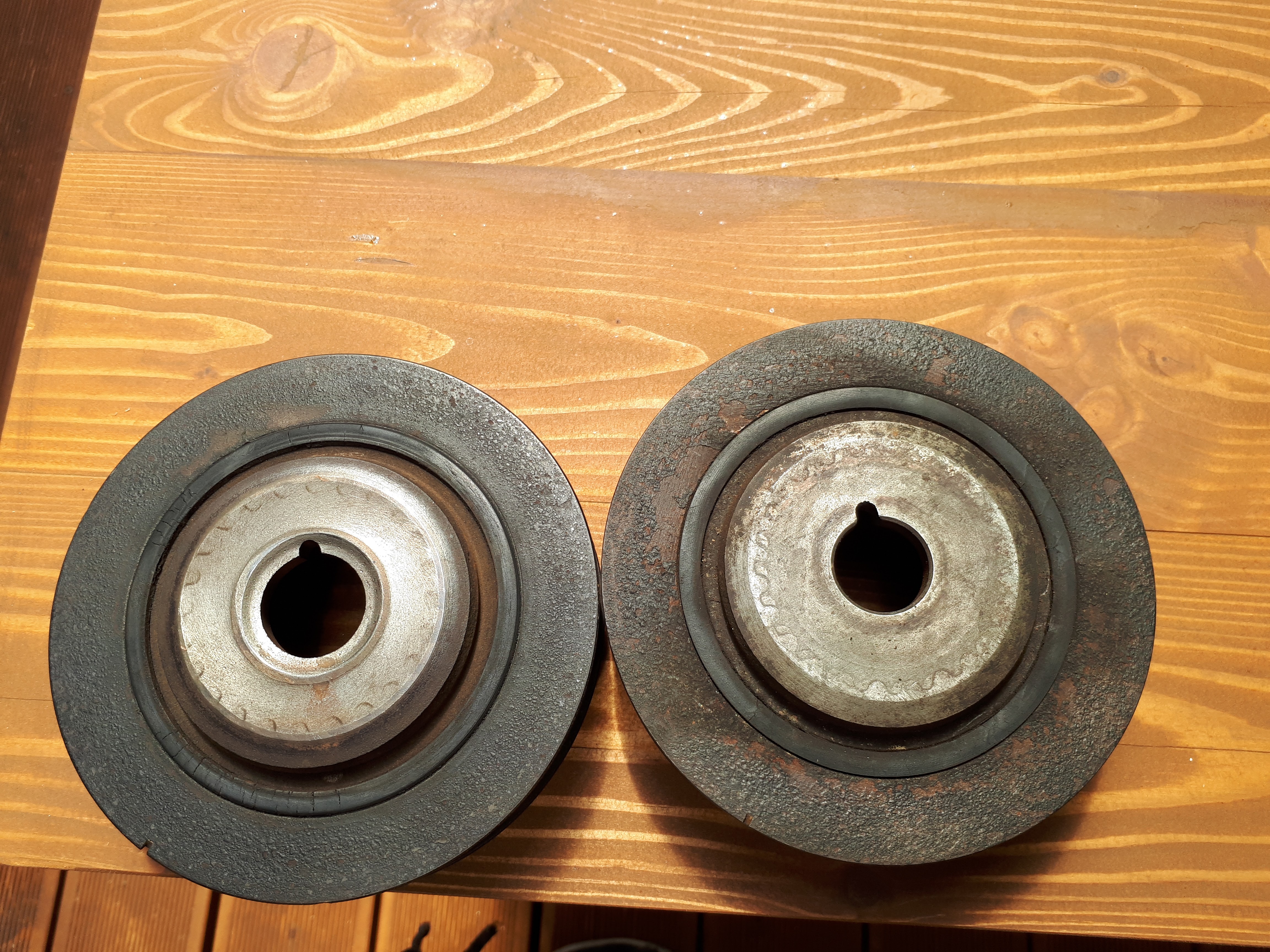

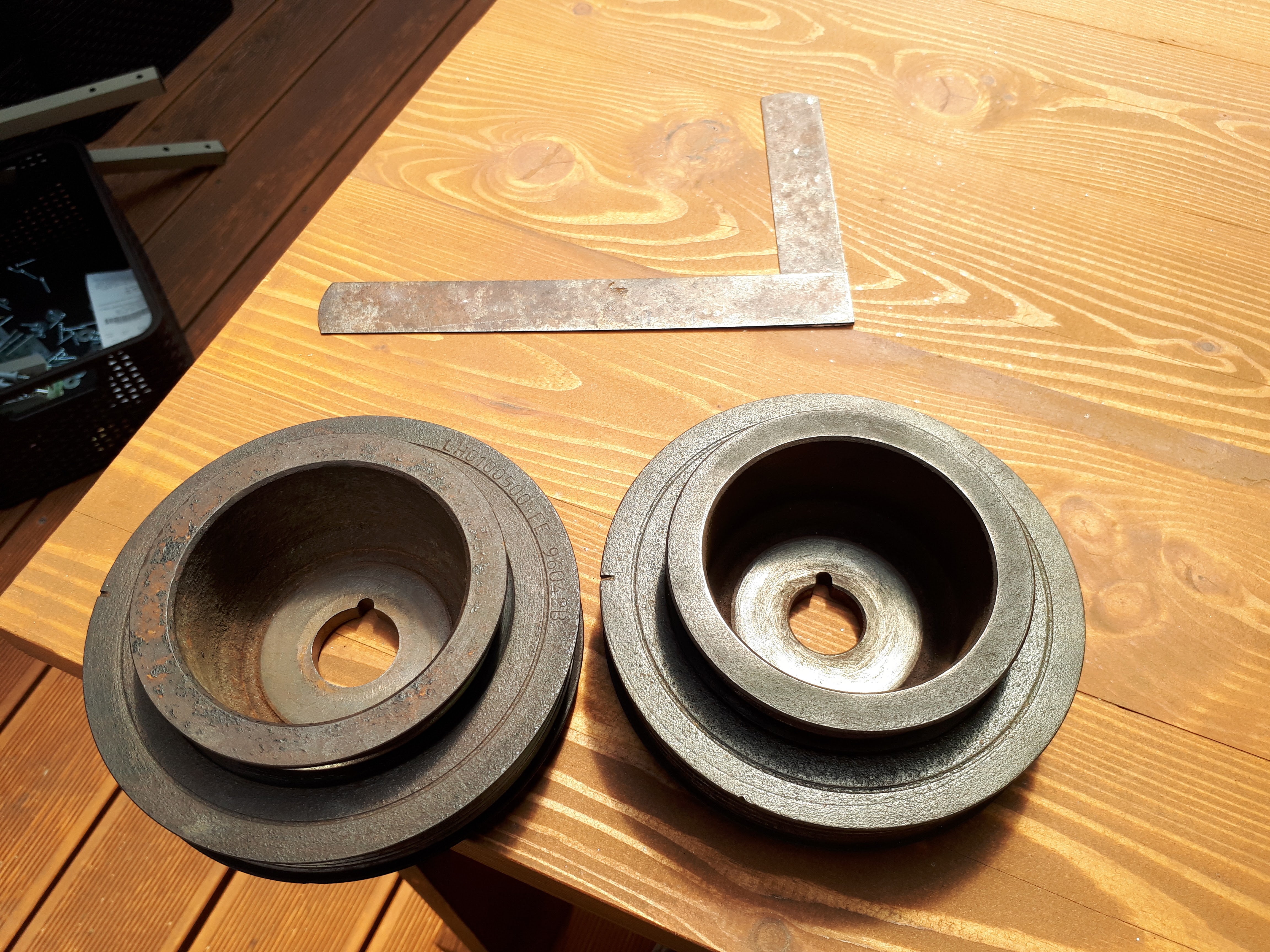

Tak musim uznat, ze to co se mi zdalo jako nemozny je zjevne pravda a bude to ohoblovanim. Porad nedokazu pochopit tu "kvalitu", ze to prakticky dokonale zvetsilo tu diru, zadna siska, krasne ostra hrana, etc. A byval bych se hadal, ale uz to tak bude.
Takze DS dali spravnou remenici, v tomhle se Brit opravdu pletl, nicmene porad je mrzute ze se to po 35 tisicich povolilo, ale beru, ze zrovna u tohodle nejde rict, zda nekdo neco pochybil, nebo zda to slo udelat lip ( i kdyz treba to lepidlo na zavity mi tam chybelo)
To rozvodove kolo bylo radne ocesane taky.
Oboje vymeneno, sroub zalepeny loctitem 270 (vysokopevnostni lepidlo na zavity), az se bojim, ze sem tam toho dal mozna moc, a dorvany razovym utahovakem (ale bez blokace setrvaku, jen prez kvalt a brzdy). Trochu se bojim aby to slo urvat az budu delat hlavu / rozvody (coz mne ceka velice brzo :/ )
Takze fotky pro zajimavost.

Co to rozvodové kolečko uvnitř? Bylo ožvejkané stejně jako konec kliky? Po výměně, že ti přestalo blbnout dobíjení?
... muselo se ti to tam protáčet pěkně dlouho a hlavně to muselo ke konci generovat šílený vibrace...
Re: Povolena remenice
Příspěvek od stilg » pon črc 24, 2017 14:28
Ale ja problem s dobijenim nemel. Jako samozrejme, kdyz to spadlo, tak to dobijet prestalo, ale to je tak nejak pochopitelne. Dobijeni samozrejme fungovalo i pote co jsem jenom dotahl pu obrousenou remenici jako docasnou opravu abych s tim mohl odjet. (S tezkym srdcem, protoze ta remenice samozrejme hazela jak blazen, tak se mzvedav co na to loziska na klice), ale co se remenu tyce tak to vyrovnavala napinaci kladka a.
Protacet dlouho asi zalezi jak se to veme. Mozna se to povolilo a trochu podkluzovalo nejakou dobu a behem toho se to ubrousilo, nicmene pote co to "spadlo" (povolila se ta remenice uz moc), tj. zacalo se neco dit (vybrace, hluk, nefunkcnost veci hnanych drazkovanym remenem to najelo absolutne minimum (cca ~ 5 km, vic ne, a na lane se uz jelo bez kvaltu, takze motor stal)
Rozvodovy kolo melo obrousenou stranu k remenici, jak se spolu otrely. na klice drzelo normalne a ze by bylo neco ozvejkaneho tam si taky nemyslim. To kolo co jsem daval drzi uplne normalne takhle tohodle se moc nebojim ze by neco delalo.
Sroub a podlozka vypadali taky uplne normalne a sroub sel zasrouboval tak nejak primerene (tj. ne moc volny).
No uvidim, zatim je najeto nejakych 60 km. (menil sem o vikendu i spodni rameno, protoze spodni kulac uz mel dost vuli a navic mit na aute kombinaci powerflex a oem taky neni idealni).
Ale tak nejak najivne verim ze to bude drzet.
