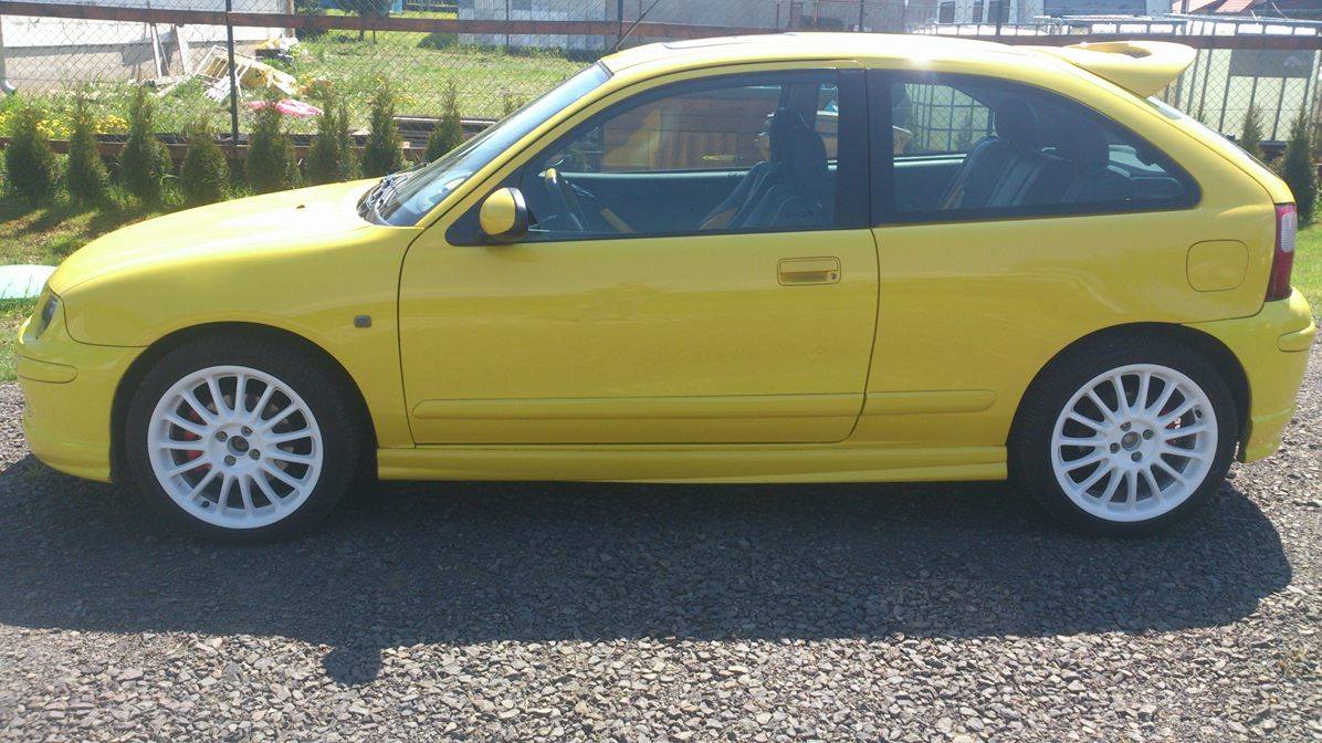

Taky jsem se chtěl pochlubit :lol: Jen nemůžu sehnat znaky do pokliček, tak nevim, jestli shánět nebo jezdit jako "rally" :lol:
Příspěvky: 18133
Re: Wrabeskovo "Bee"
Příspěvek od Trunda » pon kvě 02, 2016 14:47
Jako že pokličky máš, ale nemáš do nich loga? Hele, pokud by to logo nebylo vyvedené nějak s bílým pozadím, ale bylo s originálním stříbrným, tak to bude vypadat pitomě. To už to raději nechej takto ;-)

Chtěl jsem origo logo po tu modrou část.. Zbytek průhledný na bílý rámeček.. Ale neodepsali mi tak jezdím takhle :lol:
Ještě budu updatovat servis.. Ale 5/2016 Znova dělaný těsnění pod hlavou :lol: Bylo to od sousedů z NDR a moc nevydrželo, prý všude lepidlo v kanálkách a tak.. Včetně toho "malý rozvodový řetěz" (nwm jiný název) a všechna těsnění na výfuk a vstřiky.. Zítra jdu ještě pro novou PZ brzdu, protože se taky zasekla .. car::
Upd 4.5. - Nové leve zadní ložisko.. :)
