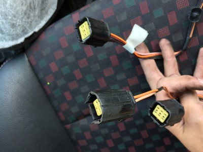

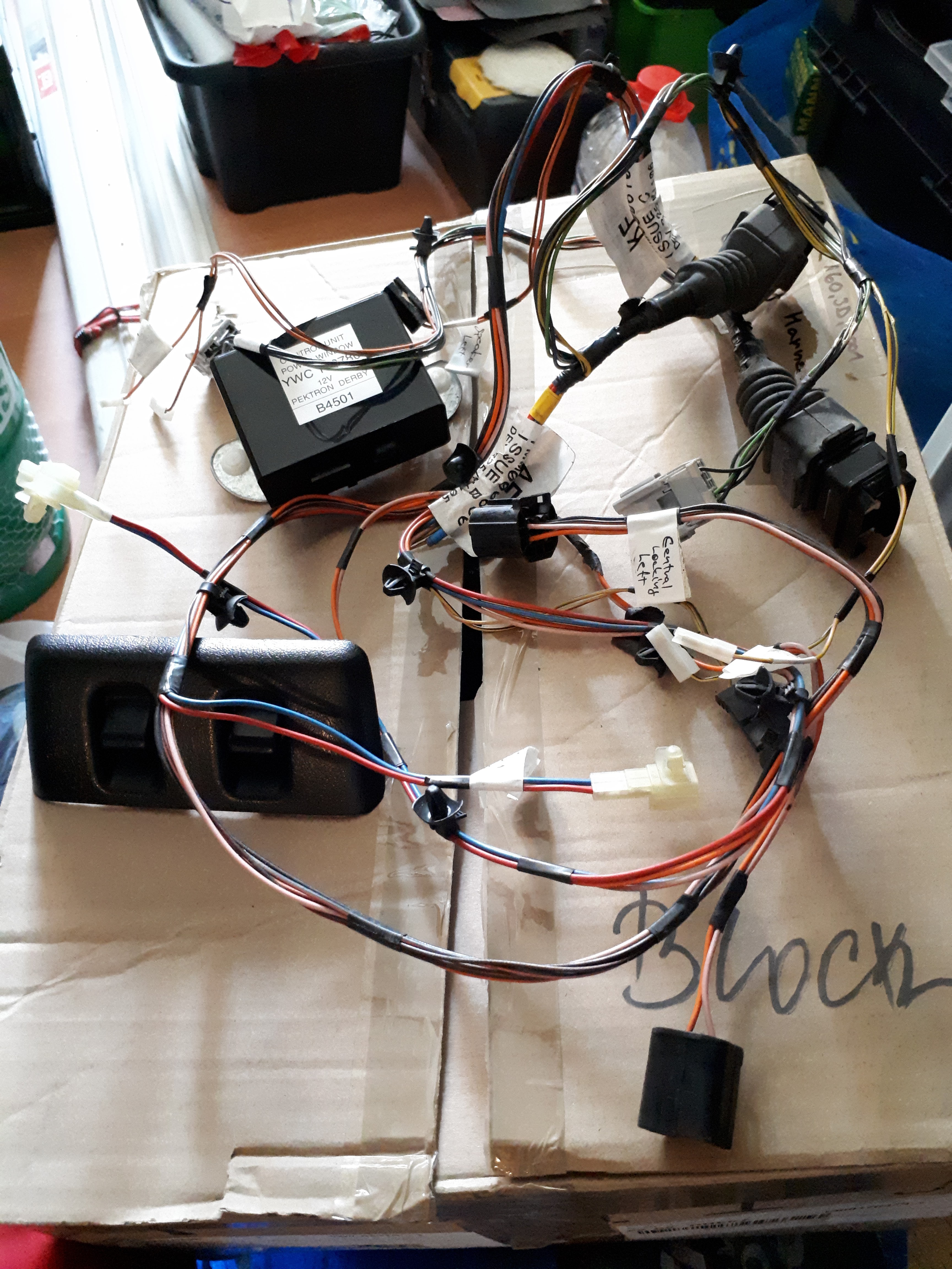

Sorac, nekolikrat se odkladal prodej motorove kabelaze a ridicich jednotek, takze jsem s tim odkladal (protoze kabelaz byla secka v jedne krabici, a ridici jednotka od oken zase v krabici s jinejma jednotkama) zkompletovani tech veci pro Tebe.
Mam to secko vytazene, viz. foto a muzu poslat pokud chces. Jeste jednou soraz ze to tak trvalo.

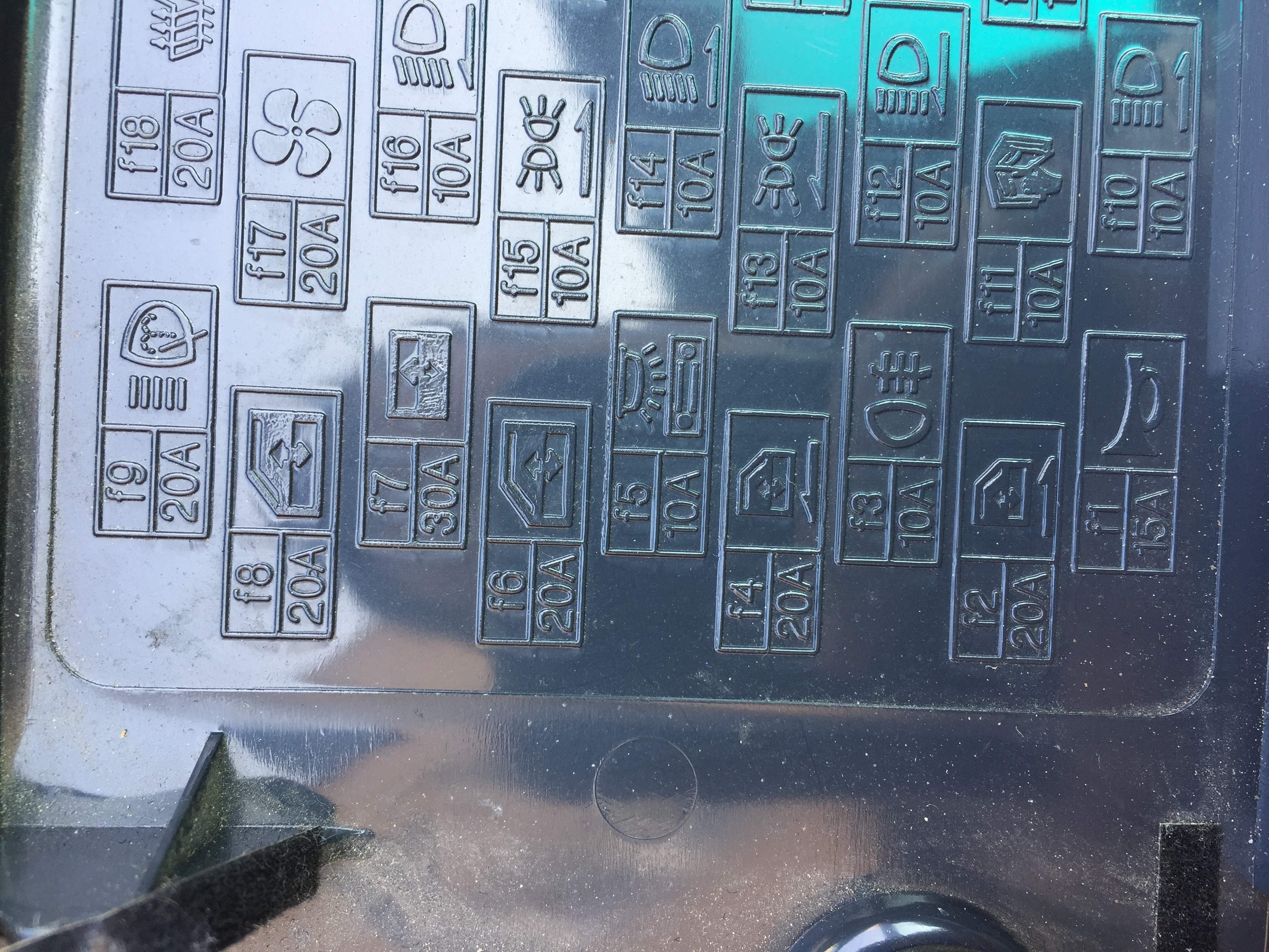

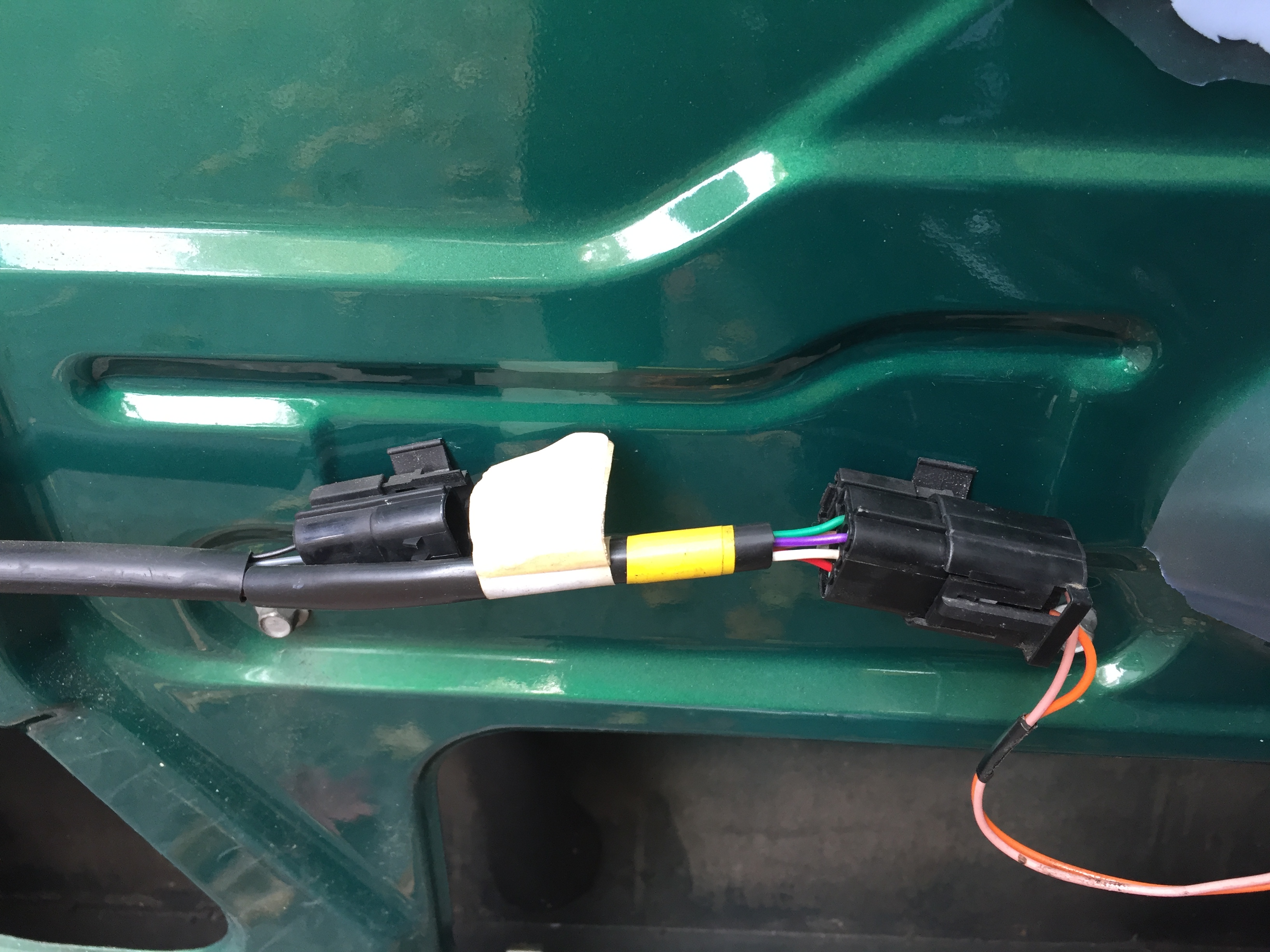

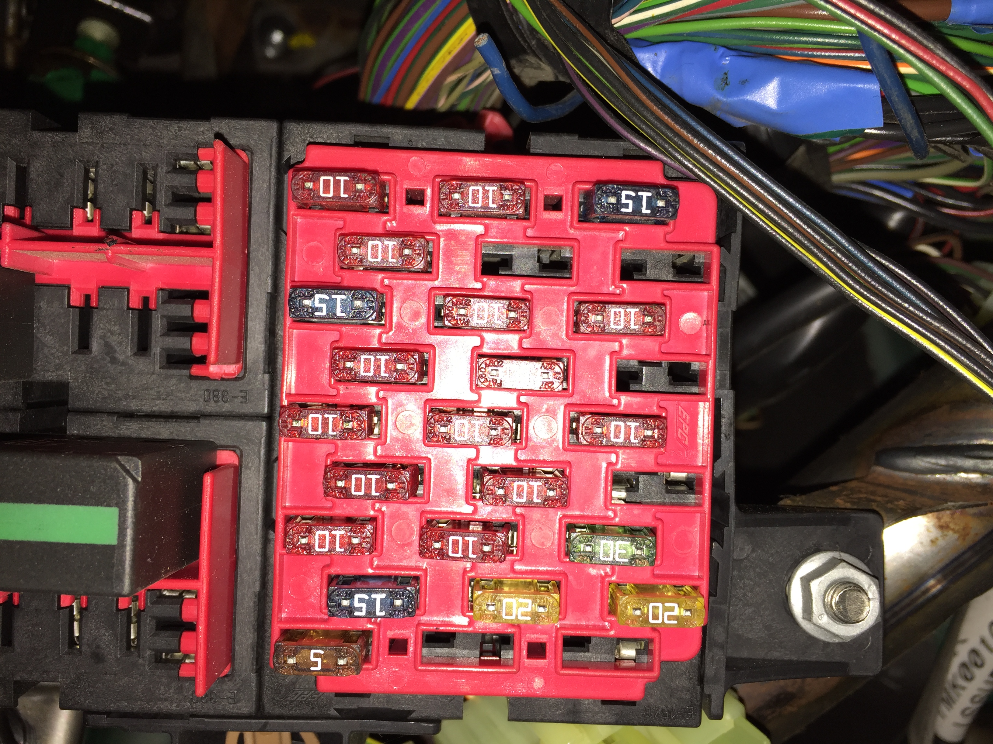

Tak jsem konecne sehnat stahovacky a pustil jsem se do toho ale mam hned dva problemy. Prvni ze jsem vymenit kabelovy svazek ve dverich a chybi mi u neho jeden konektor k zamku dveri a zkousel jsem to a nefunguje mi na to central, cele auto se odemkne krome dveri ridice. Viz foto, dole puvodni kabel jeste s jednim konektorem uprostred a nahore novy svazek. Druhy problem je ze jsem zkusil zapojit jeste pred rozebiranim ty stahovacky a nic se nedeje. Koukal jsem na pojistky a dve tam chybi primo k oknum ovsem ty dirky v sobe nemaji ty kovovy packy takze pojistku tam ani nedam protoze nedrzi (na dotce akorat neni 20ka v ty F6 jen jsem ji vytahl abych ji zkusil dat jinam) Namontoval jsem i elektricke zrcatko misto manualnihi a to jde bez problemu. Nevi nekdo co s tim?

Koukal jsem na ebay na zamky dveri a nektery maji ten jeden konektor a nektery maji dva. Je teda nejspis mozny ze delali dve. Muzu tedy bud sehnat zamky s jednim konektorem nebo komletni svazek ktery ma dva konektory pro zamek. Co se tech pojistek tyce jsem koukal ze tam ani nemuze nic byt protoze to je pro zadni okna ktery elektricky nikdy nebyli stejne jako vyhrivane sedacky nebo ostrikovace svetel. Problem tedy bude nekde jinde. V pondeli se na to poradne podivam. Kdyby mel nekdo nejakou radu budu rad. Diky

Hotovo, koupil jsem rele, zapojil dle schema a okna jdou v pohode, ohledne zamku jsem nejdriv koupil jine zamky dveri ktere maji jen jeden konektor (mimochodem muj mel dva konektory jen u ridice) ale nepomohlo to. Ve svazku tam sli dva draty ale zamek jich mel 5. Takze jsem koupil i cely jiny svazek od pana co mi prodal zamky a je to ok.
