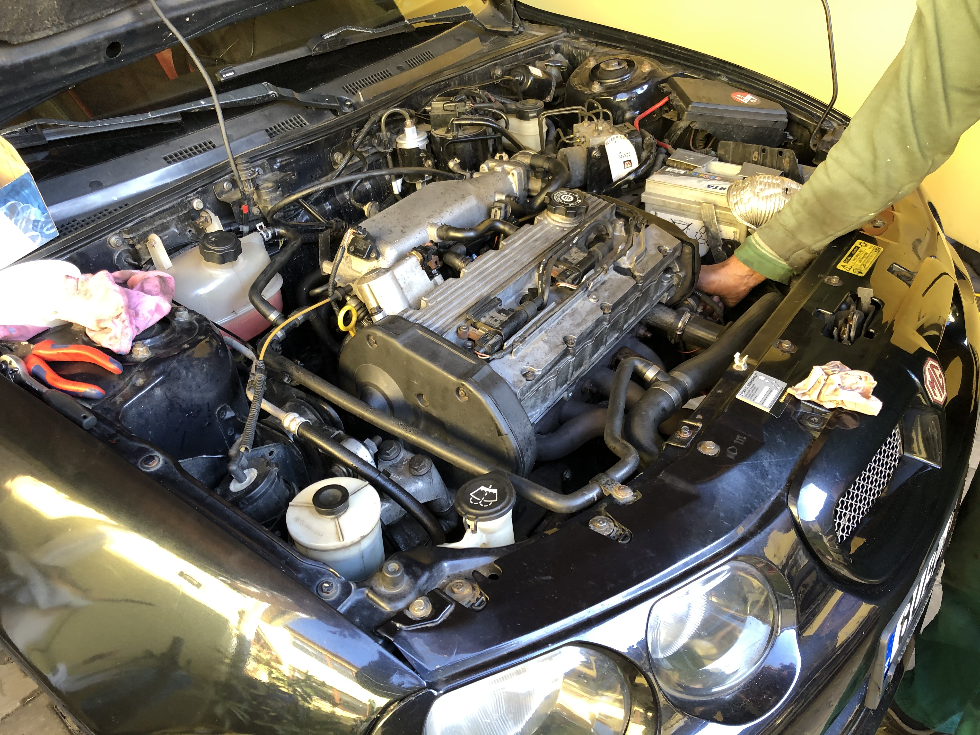

Shodou okolností a je to i štěstí, včera jsem nejel do práce a Věrka popojížděla co potřebovala s tímhle škaredým autem. No a vyjela pro děti do školy a za zatáčkou u baráku volala, že auto zdechlo po přeřazení na trojku a nejde nastartovat. Tak jsem z kopca s autem sjel k domu, sundal kryt a uviděl toto....
Štěstí, že se to stalo v malých otáčkách ve vesnici při podtočené trojce. Štěstí, že jsem nejel do práce, protože by to řuplo mě někde při akceleraci a motor by byl na kaši.

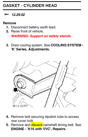

.. teda nechci byt zlej, ale.... kruci, ten remen stoji prd nic, tos mel fakt vymenit. dyt je to na Kcku jednoduchy jak malokde.
Ale nemuzu teda do tebe ryt, zes to udelal spatne, kdyz si to nedelal, jako ty do me :D
.. no ale vlastne muzu... servisni manual to jasne rika pri delani tesneni pod hlavou (viz foto.)

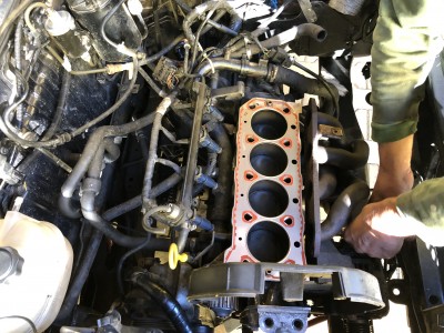

Příspěvek od Trunda » pát zář 13, 2019 18:14
Makám na tom ....

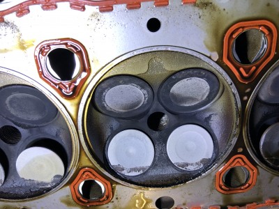

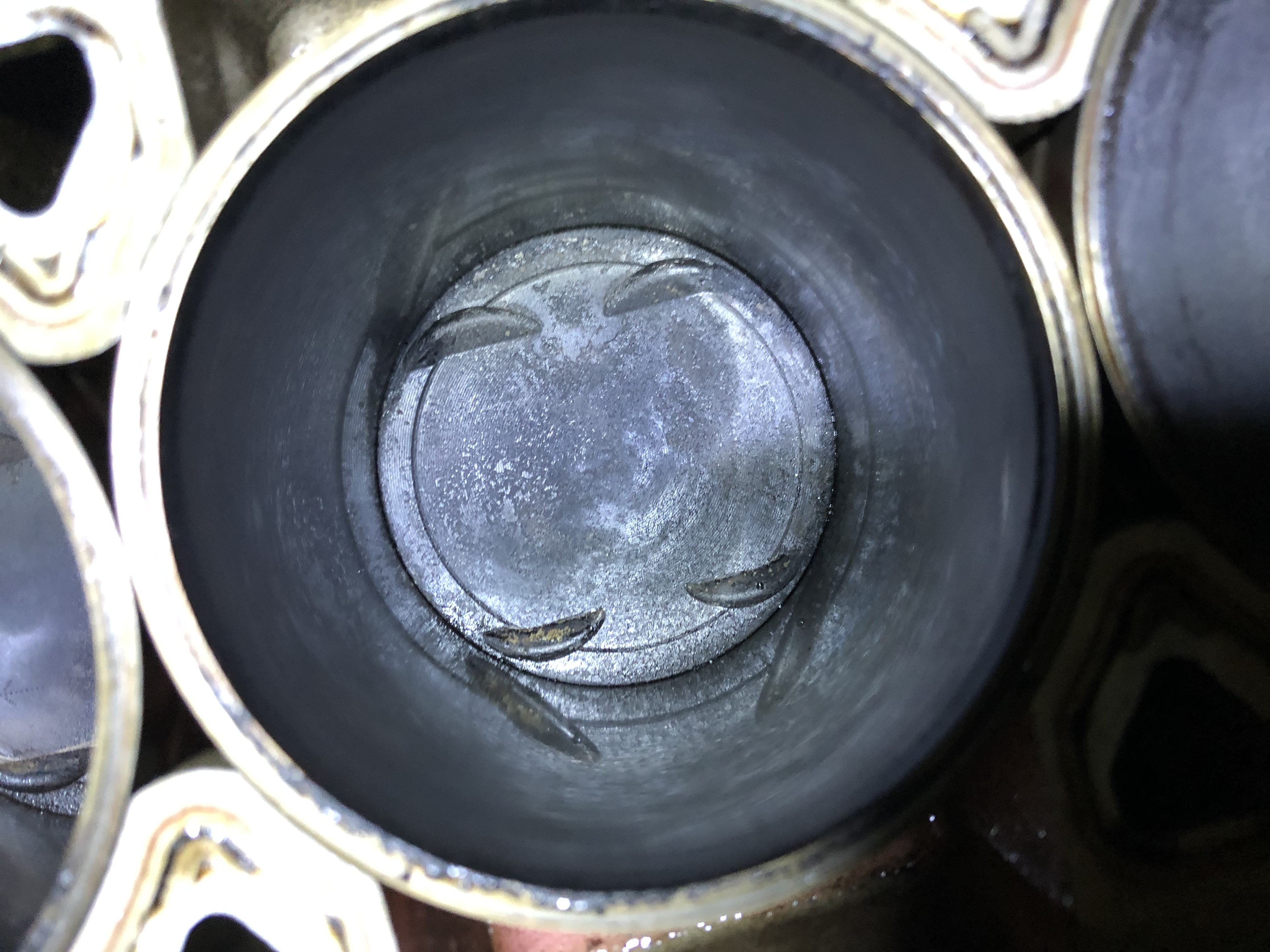

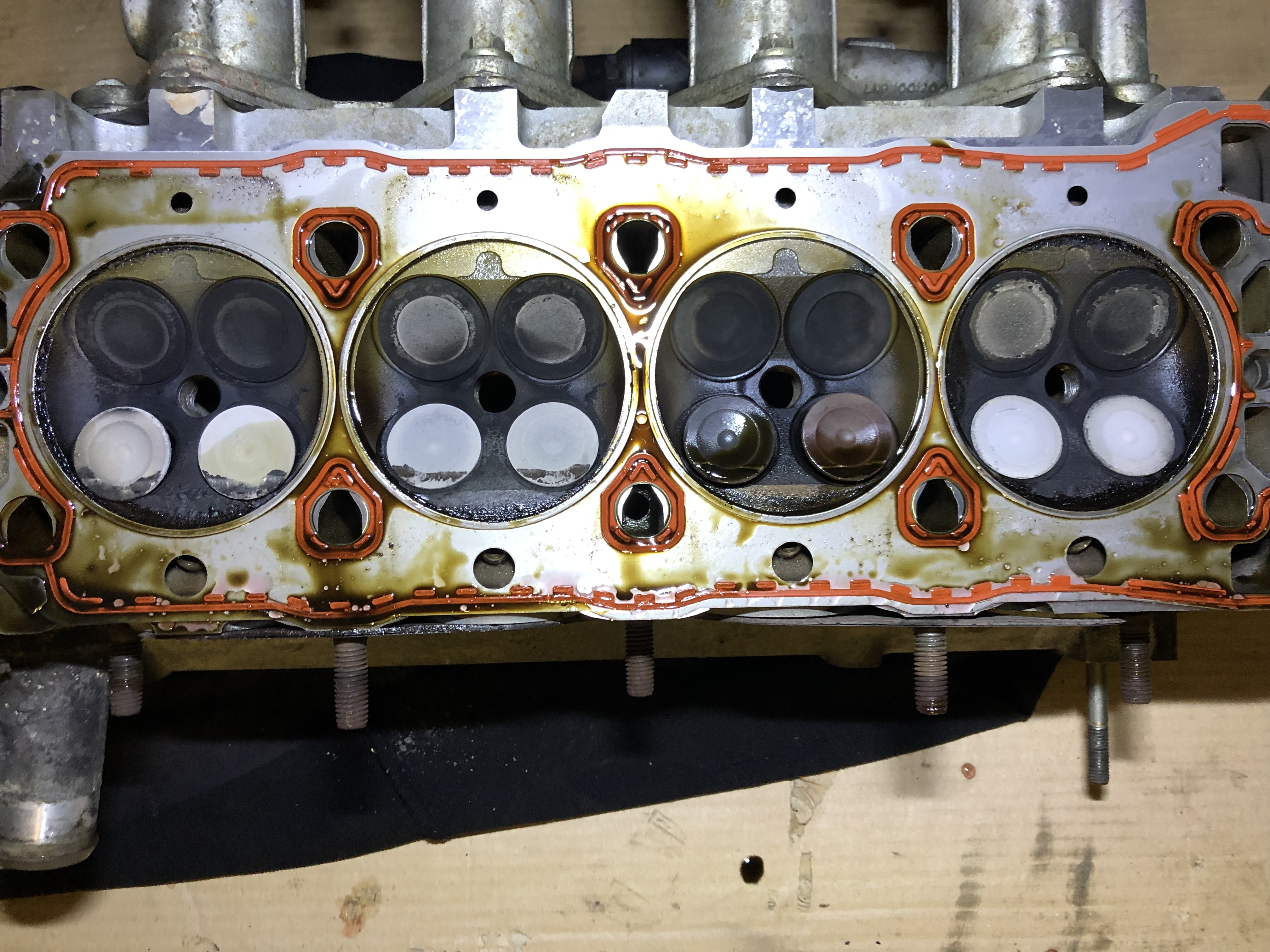

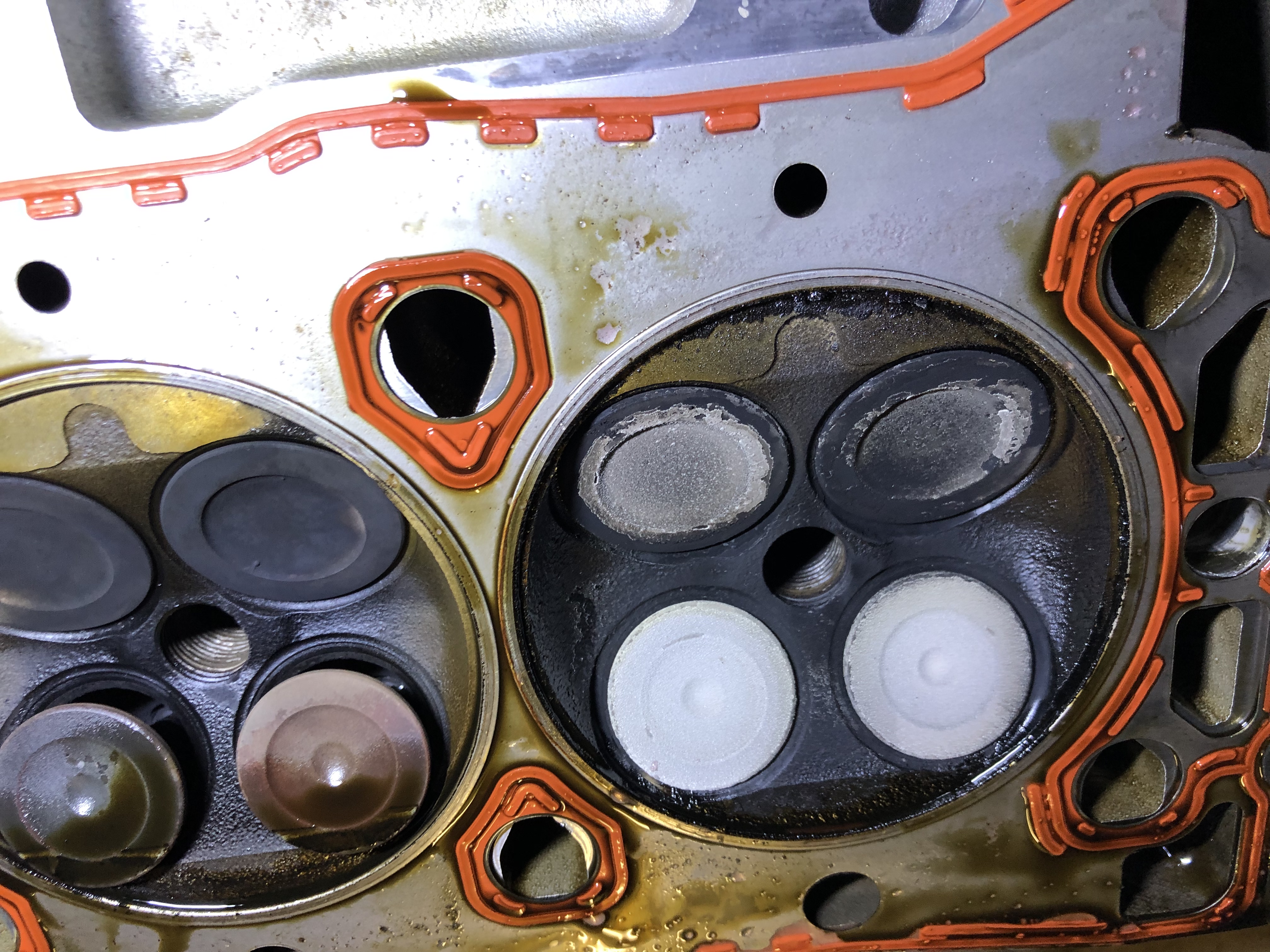

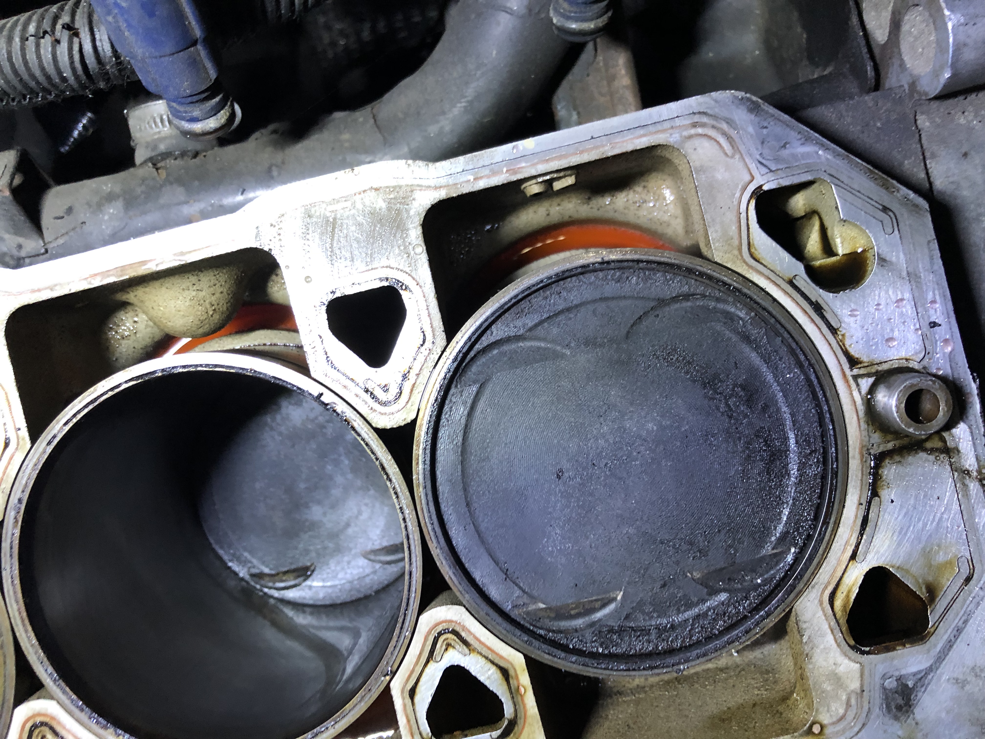

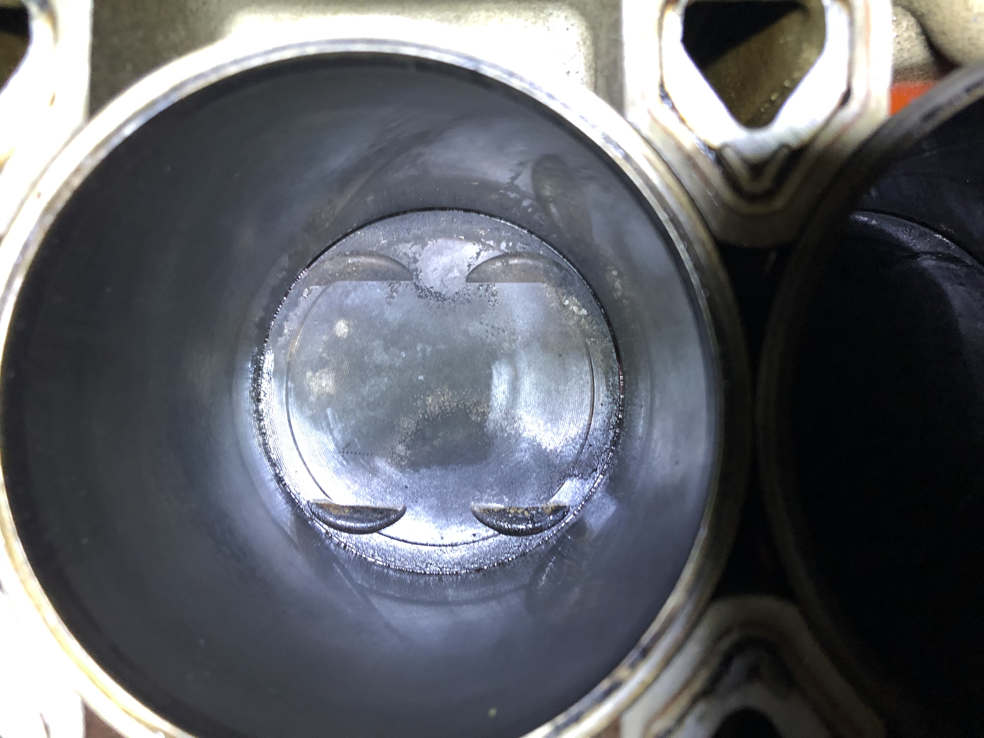

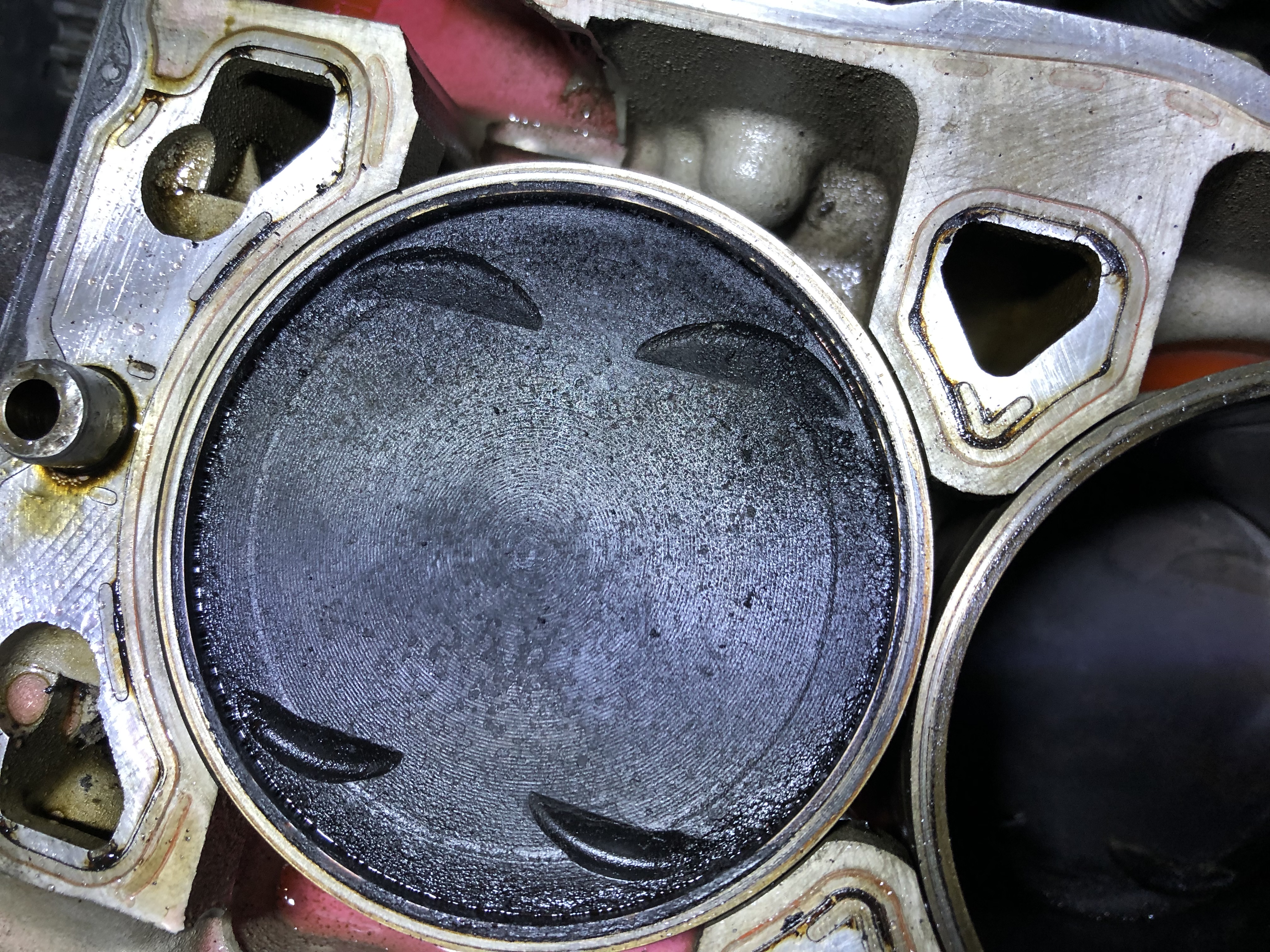

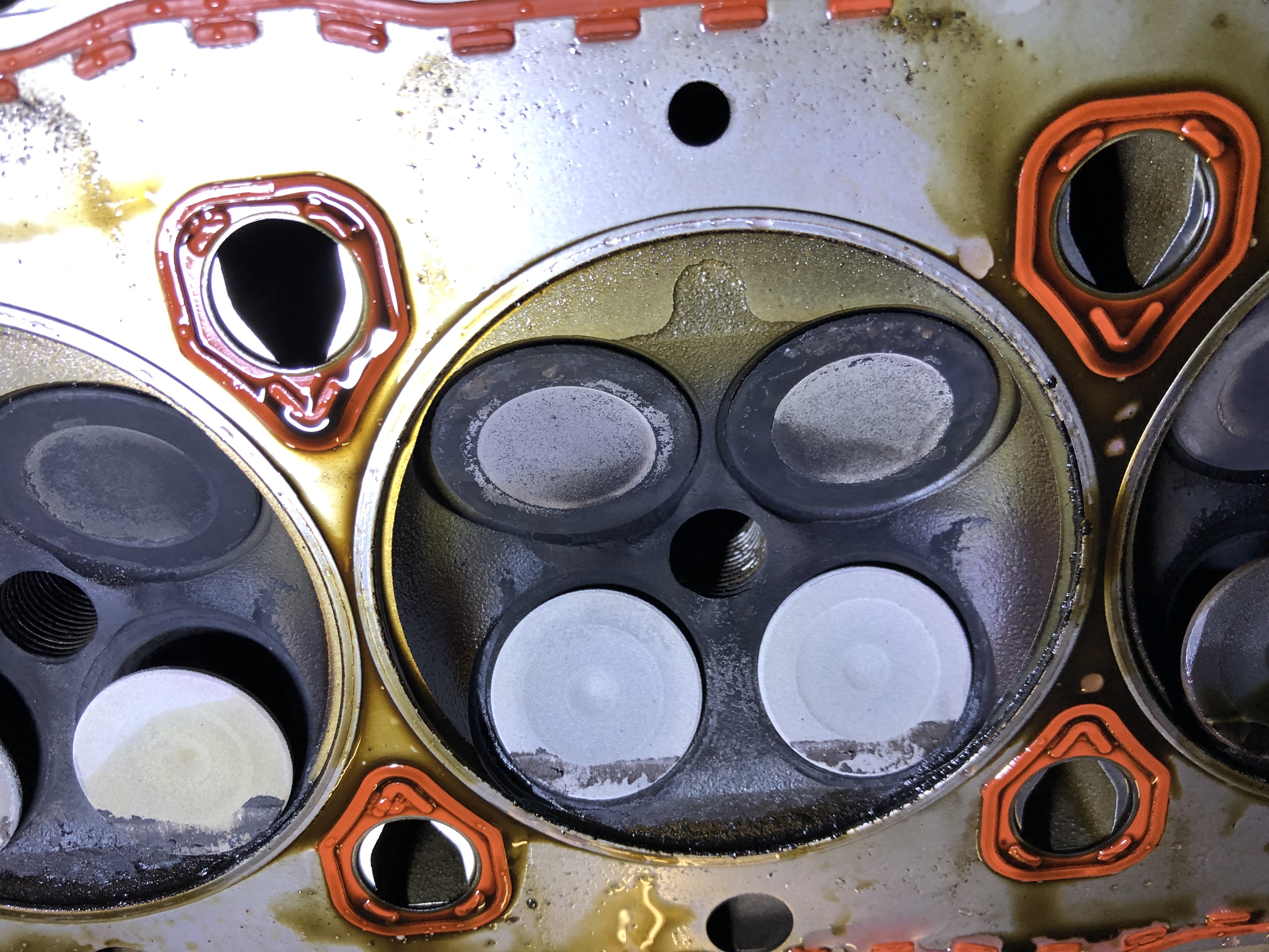

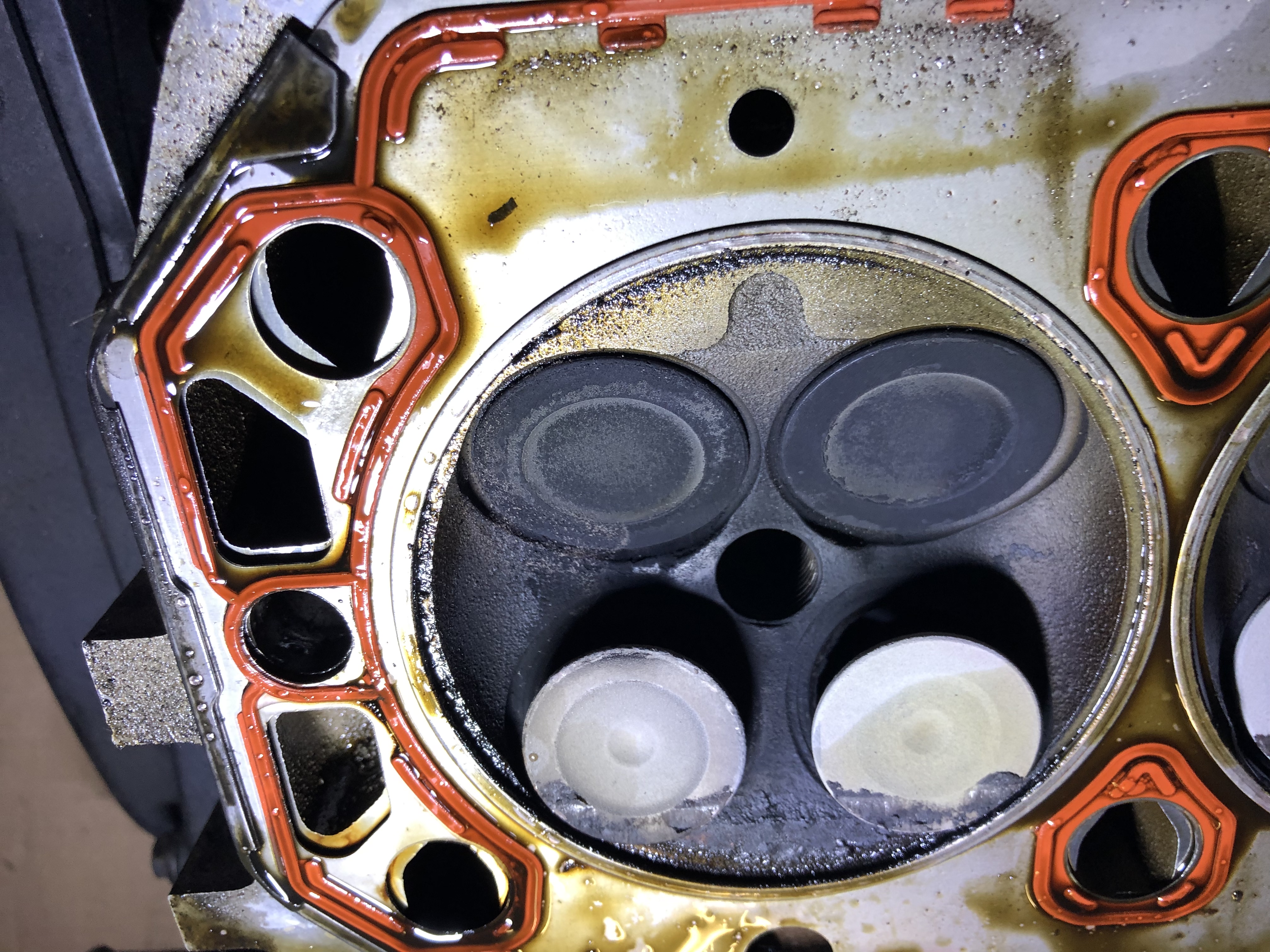

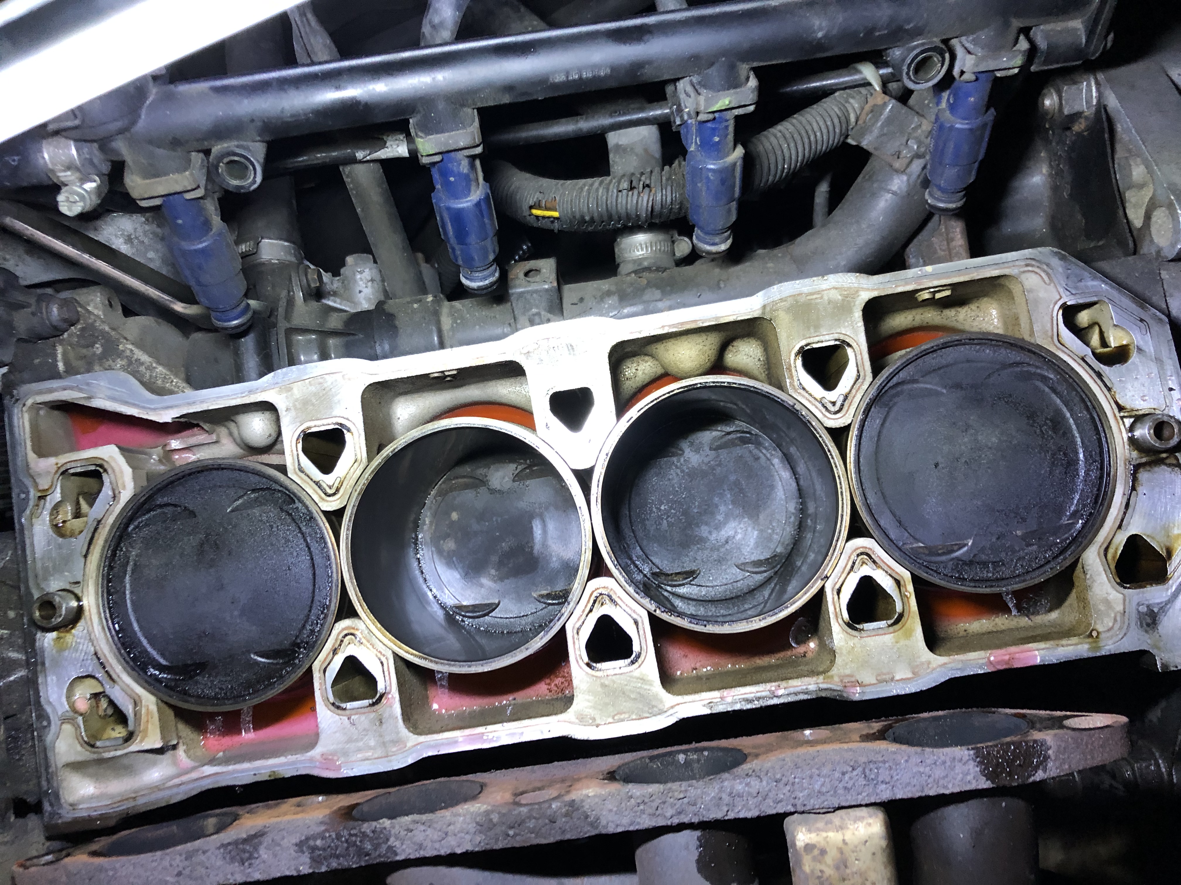

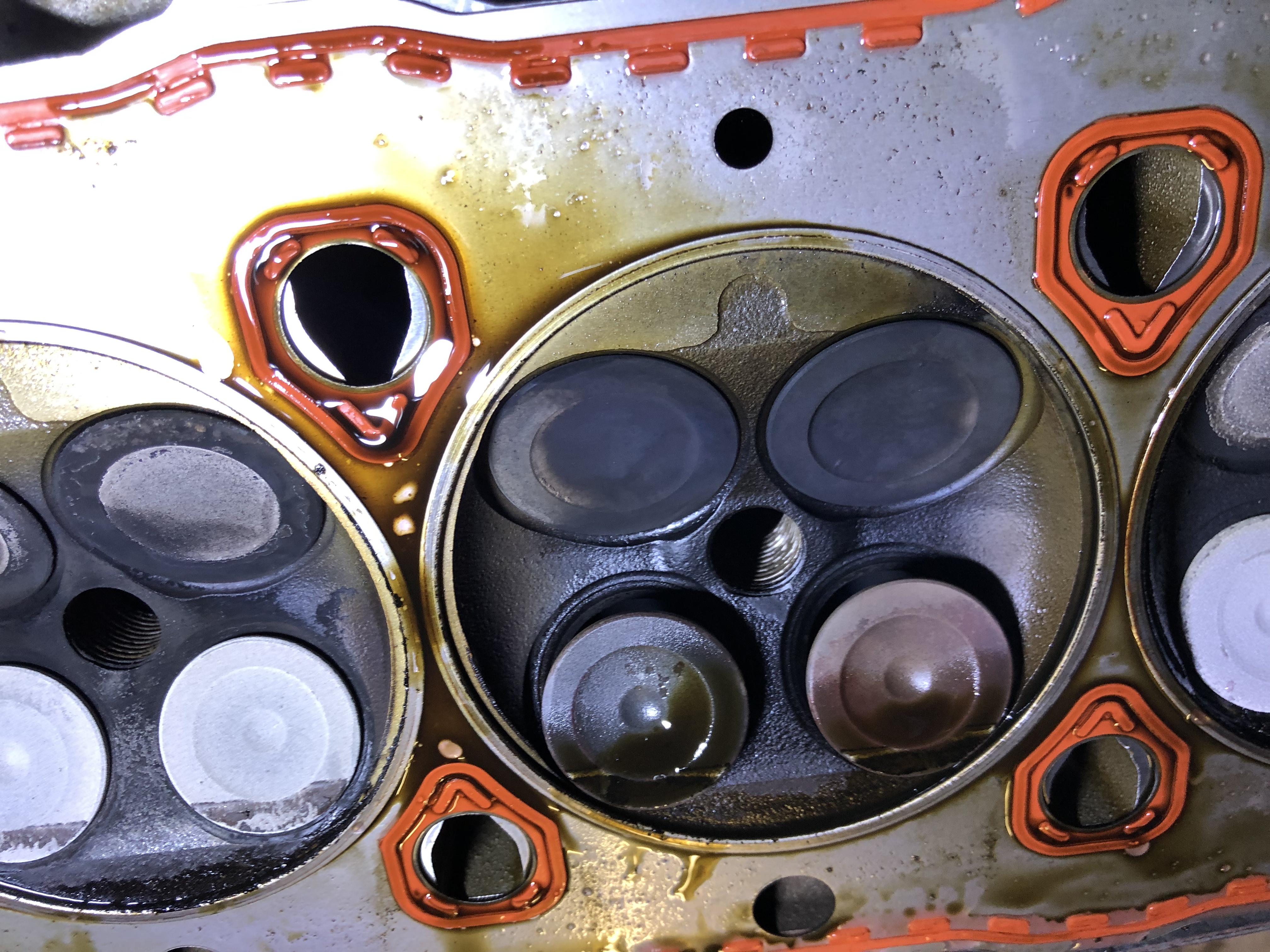

Řekl bych, že to dopadlo fakt neuvěřitelně dobře...
Sací ventil není ťuknutý ani jeden. Na jednom válci výfukový ventily nemají vůbec obtisk. Na dalším válci mají obtisk, ale možná že i sedí. A na zbylých dvou jsou tedy ohnuté. Na pístech není nic znát.
Akorát tedy ta hlava už nesmí na broušení, protože ta už je rohozdně za limitem...

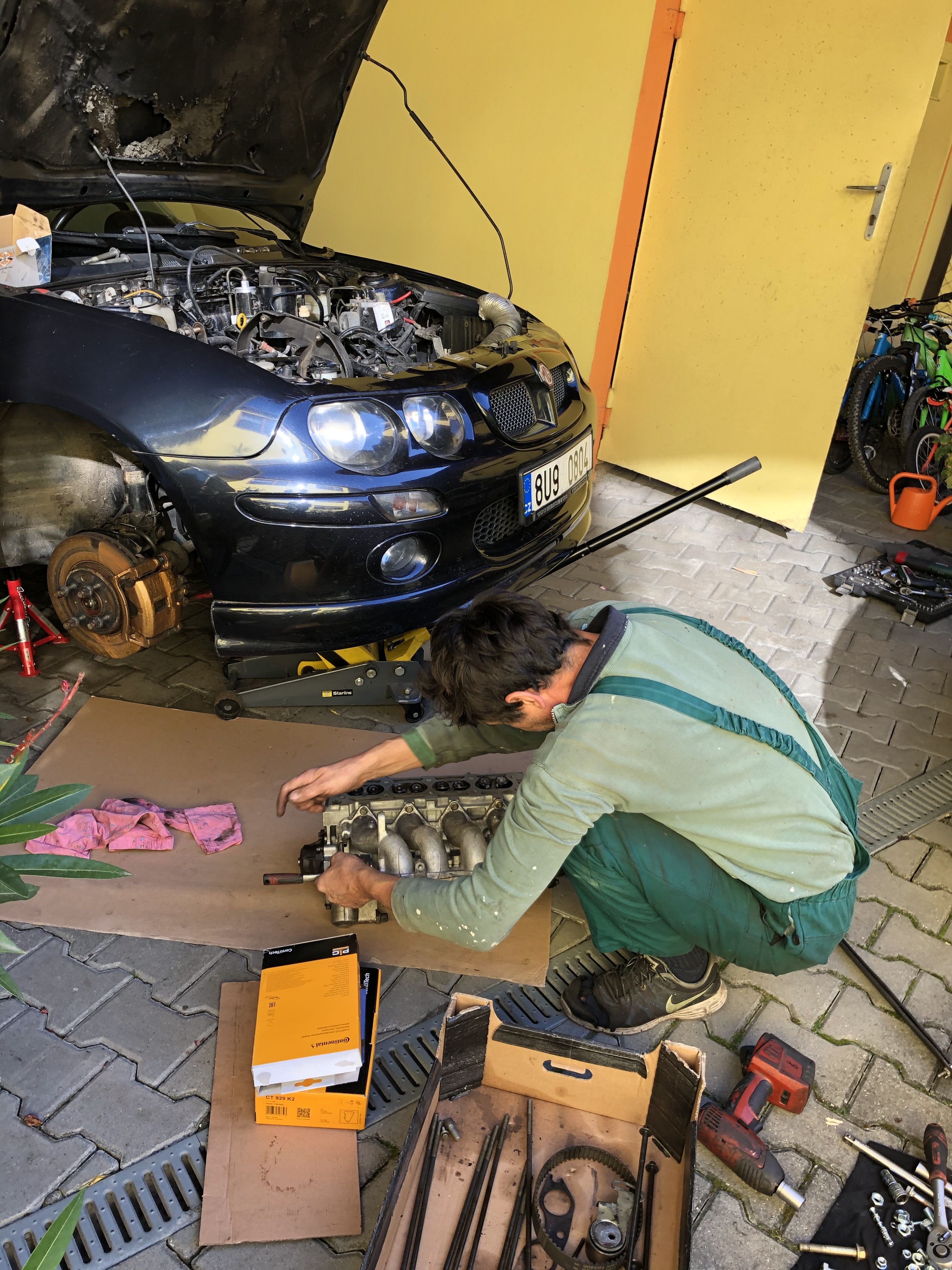

Příspěvek od Trunda » pon říj 21, 2019 19:19
cca 187.500 km
Tak potvora už zase vrčí....

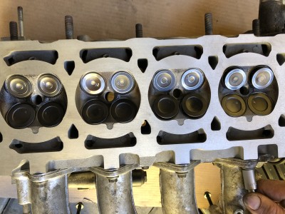

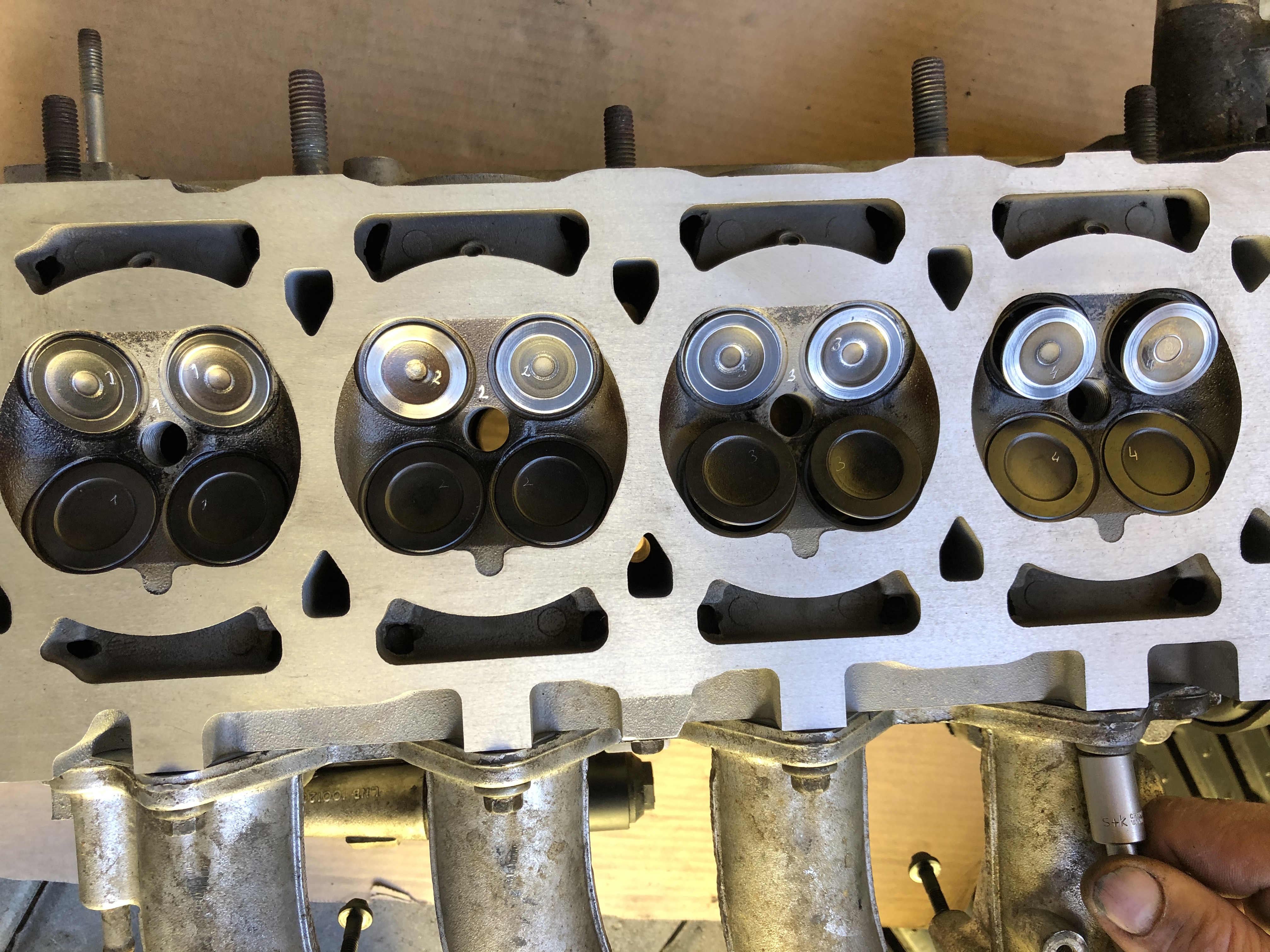

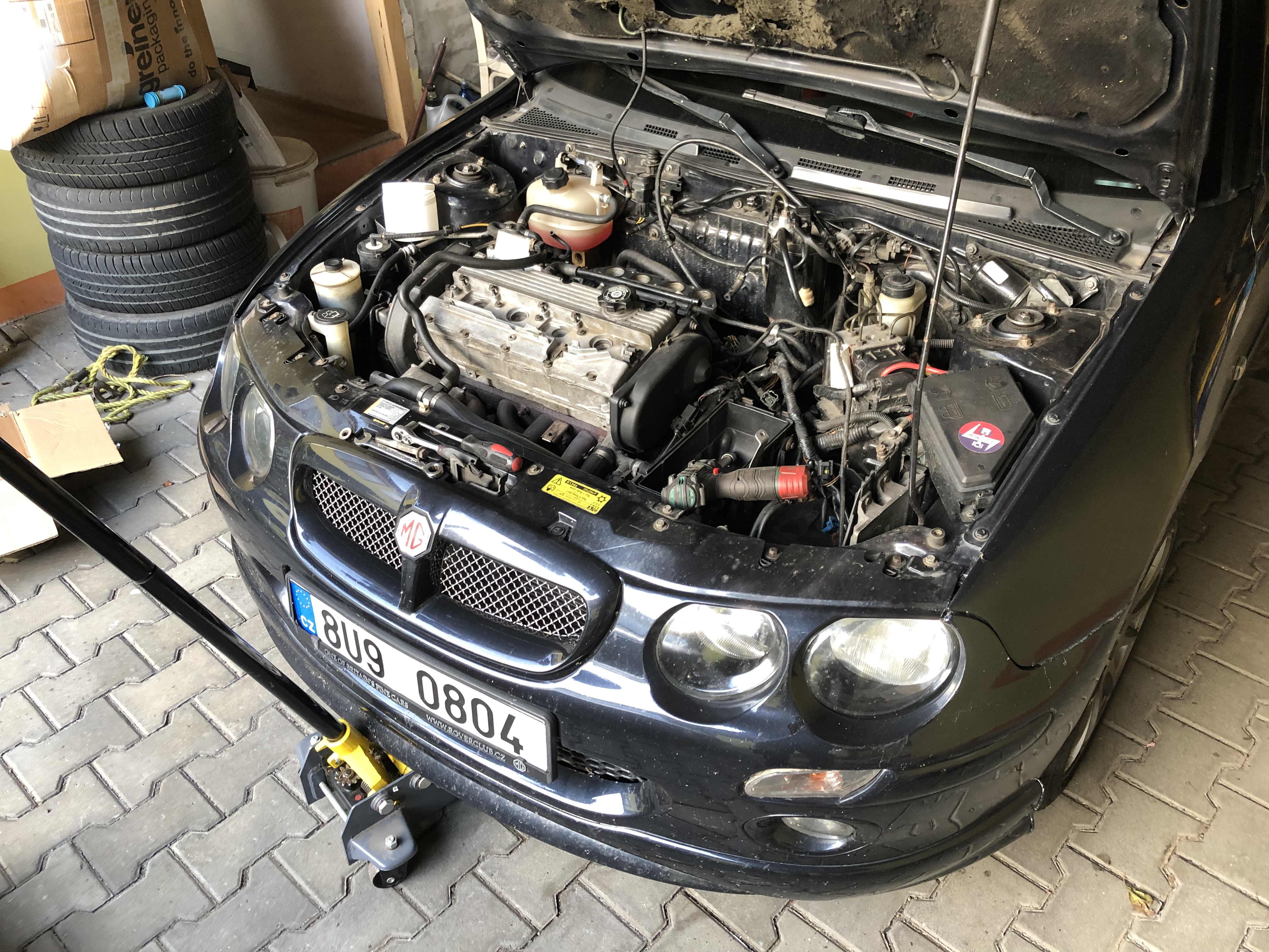

Udělali jsme si dnes s Lenhamem krásný den, přijel za mnou na návštěvu a tak sebou vzal opravenou hlavu (přebroušená, vyměněny myslím 4 výfukové ventily, zabroušená sedla).

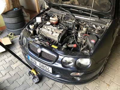

Nejprve jsme ven vymordovali klima-kopresor. A ejhle.... on to byl jenom fejk :-D .... když jsem ho chytl do ruky, tak byl lehučkej, protože mu někdo vyraboval pajšl včetně spojky. Tak tím se moc kilo neušetřilo. Ale když sel ven i držák, tak ten už nějakou váhu měl. Místo něho šel obyčejný držák, který váží nula prd. Před operací se ozýval kolem motoru takový ložiskový bzučivý zvuk. Ložisko na kompresoru bylo celkem vychrmlané, ale na altíku ložisko taky není hitparáda. No škoda... co auto stálo, tak jsem to mohl zrepasovat. Tak uvidím co za zvuky teď bude.
Ale tedy hned je kolem motoru veselejší pohled. Více místa, méně blbin.... jen budu muset trošku poupravit nerezový štít na svody, který se tam zarazil o držák klimy.
No a jinak hlava šla na elastomerní těsnění, šrouby původní. Victorovo těsnění pod výfuk a pod sání. Myslel jsem si, že když je to Viktor, tak že to bude hezky pasovat. Leda prd. Musel jsem to těsnění lehce silikonem nalepit na parohy a pak skalpelem správně proříznout otvory. Sací kanály byly celkem ok, ale naprosto vůbec to nepasovalo na šrouby. Namordovat to tam tak, tak se to hnusně zdeformuje a udělá to přepážky v sacích kanálech. Cca tak, jako to udělalo těsnění, které tam bylo před tím, které navíc asi bylo na 145 koňovou verzi, která má kanály menší.
Oba nové řemeny Contitech, kladka INA.... Naskočilo to na drc a paráda :-) Jarku děkuji ;-) mir:
