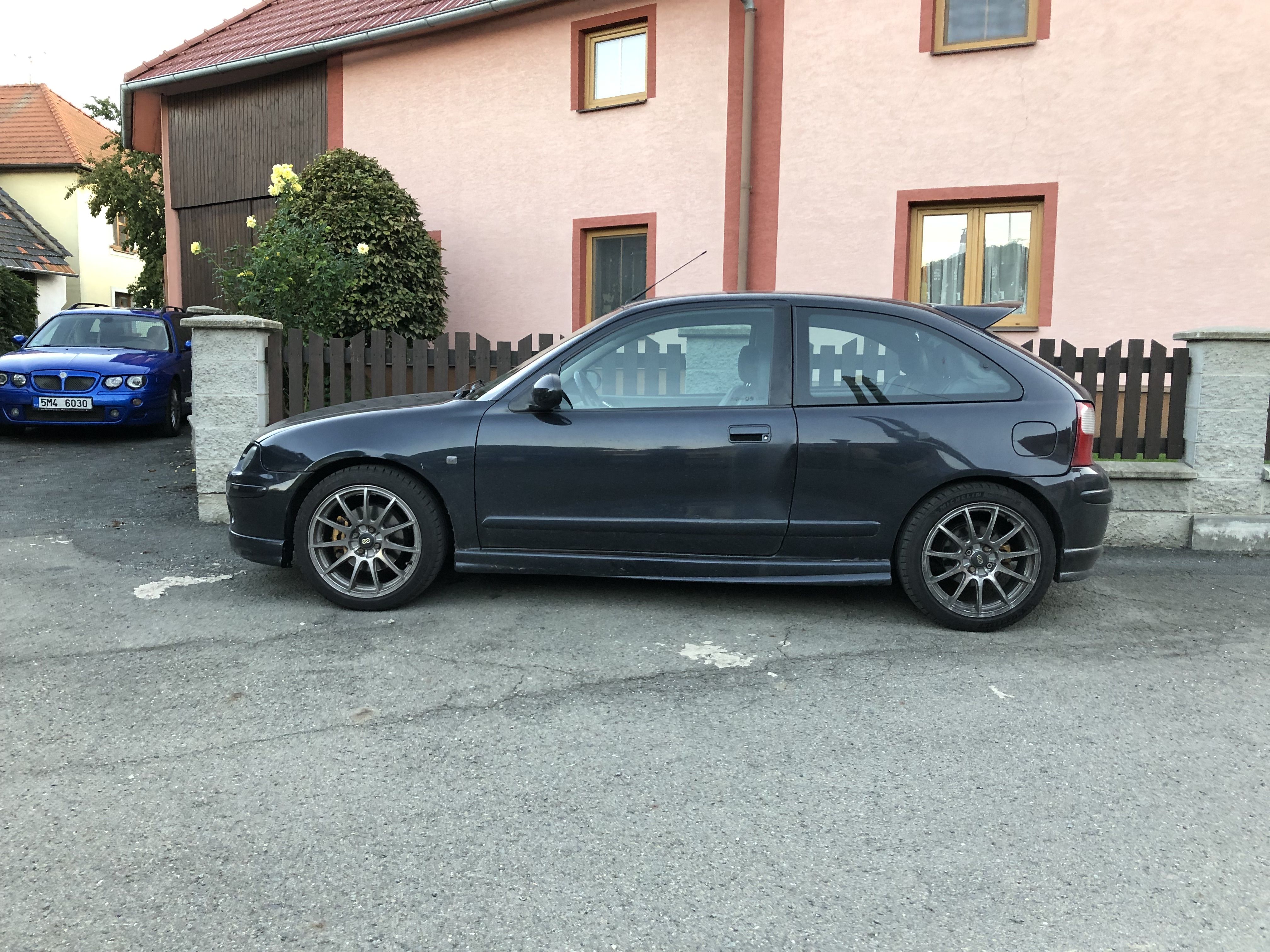

Předevčírem jsem přehodil přední podvozek zpět na originál. Výškově to vcelku vizuálně je ok proti jiným pružinám vzadu, takže to takto nechám. Ale tedy musím říct, že ten předek je fakt hrozný. Jo, sice to teď příčné nerovnosti přežije bez rány do dorazů, ale je to takové žvejkavé, reakce na volant mizerná. Jestli jsou ty tlumiče nějak před smrtí, nebo co. Bylo by zajímavé to prohodit s podvozkem z Kupéčka, ale nevím, jestli by si mi chtělo rozebrat naráz obě auta :-D
Co si budeme povídat... tlumiče prostě jsou nějaké staré hrůzy. Ale origo koupit nejdou a na něco lepšího si musím počkat.

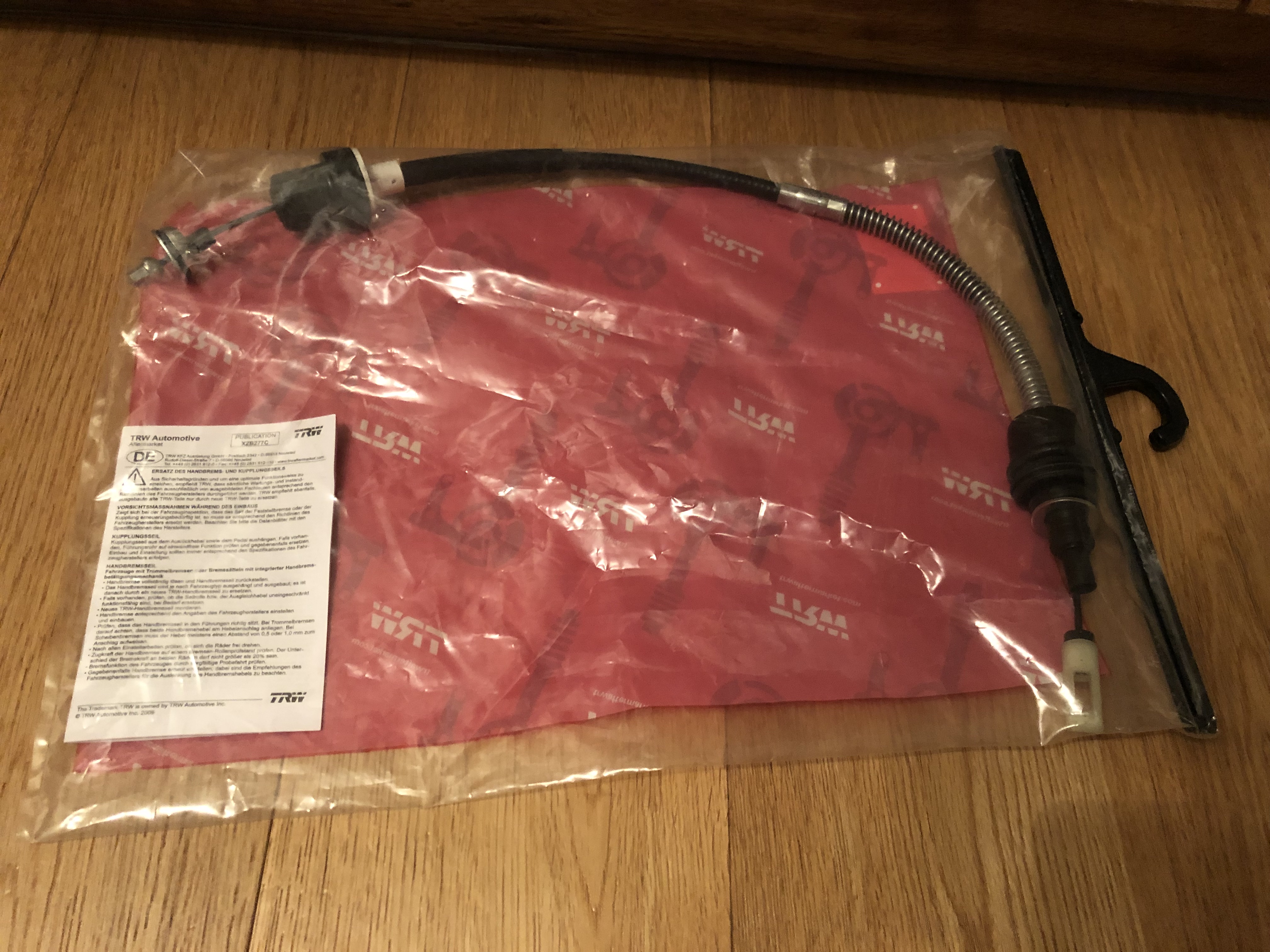

Jinak mám doma připravený rozvoďák Contitech s kladkou a přistál mi tu spojkový lanovod. Na autě je originál, ale lanko dole u bambule má už nějak pofidérně načaté drátky, tak asi nebudu riskovat, že mě to někde nechá bez spojky :-)

máš to čéče vyšší než já mpv od Toyoty :lol: řešil jsem prdlý péro a bud byla možnost 2x1500 za pružiny od Kilenu nebo 2600 za komplet od H&R a s novými tlumiči teď Toyo sedí tak, až se ženská bojí sednout do auta :lol:

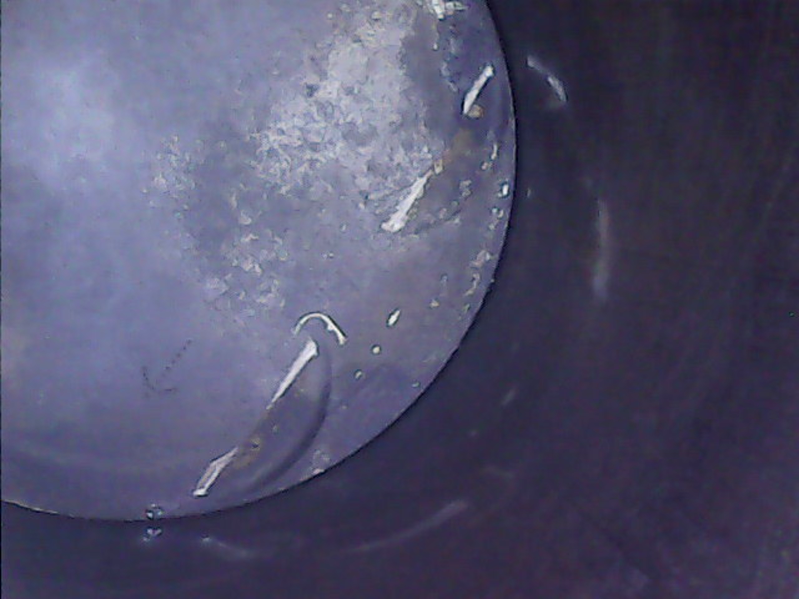

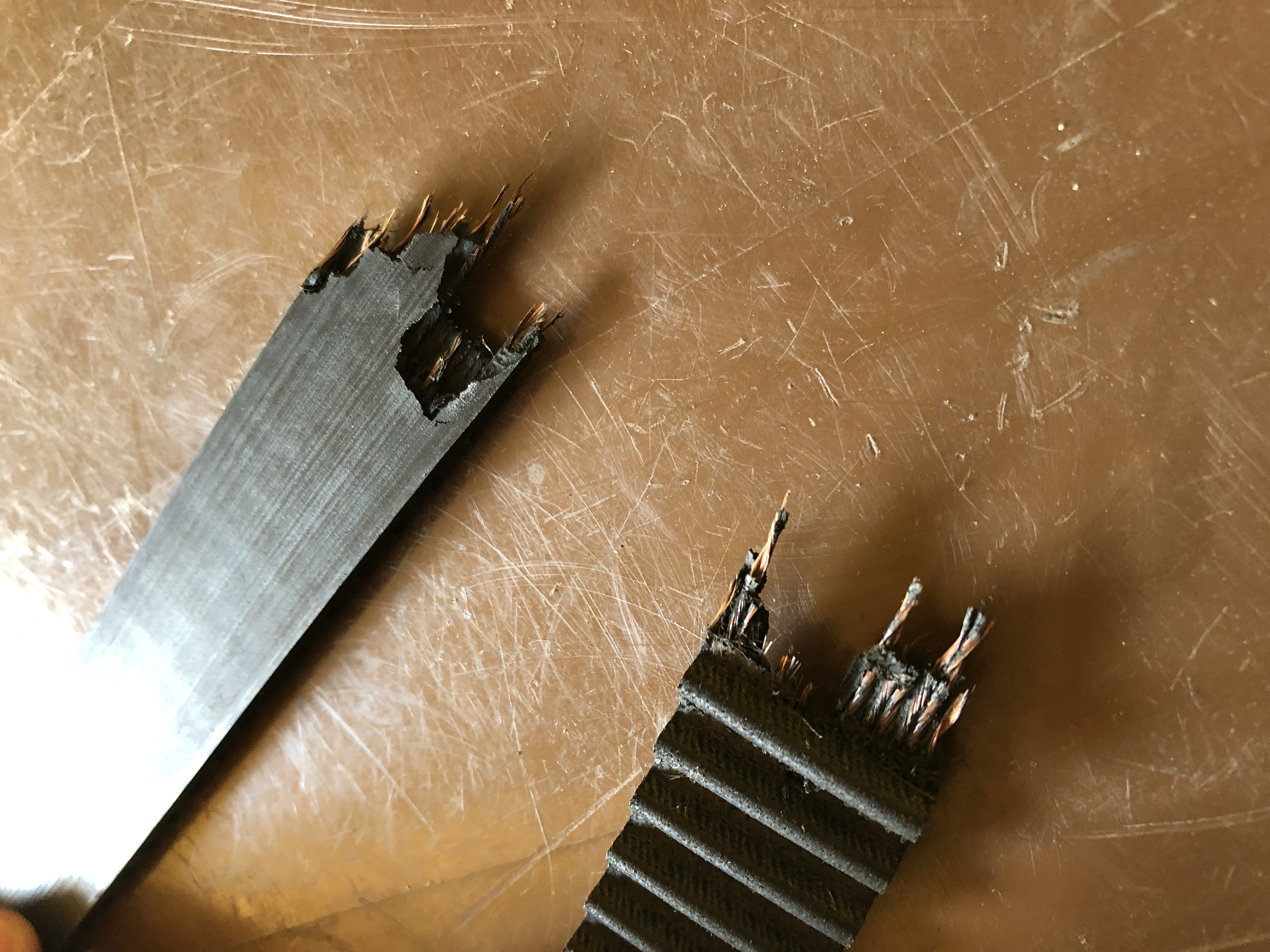

Příspěvek od Trunda » čtv zář 12, 2019 17:41
Ach jo......
Příspěvky: 1497
Příspěvek od michal.lom » čtv zář 12, 2019 18:37
Zas nějaká jobovka?
Příspěvek od Trunda » čtv zář 12, 2019 18:41
Jj... motorsport je fakt drahý koníček..
Příspěvky: 6990
Příspěvek od AnderN » čtv zář 12, 2019 23:00
Dej sem tu fotku. Ta řekne všechno.
Příspěvek od Trunda » pát zář 13, 2019 6:24
Jj.....
.... dobré ráno, Vietname ;-)
Příspěvky: 1497
Příspěvek od michal.lom » pát zář 13, 2019 6:52
No nekecej... Zase nadruhou stranu ta spodní fotka nevypadá zas tak děsivě.
Příspěvky: 2195
Příspěvek od KDB » pát zář 13, 2019 11:51
Značka, okolnosti ...?
