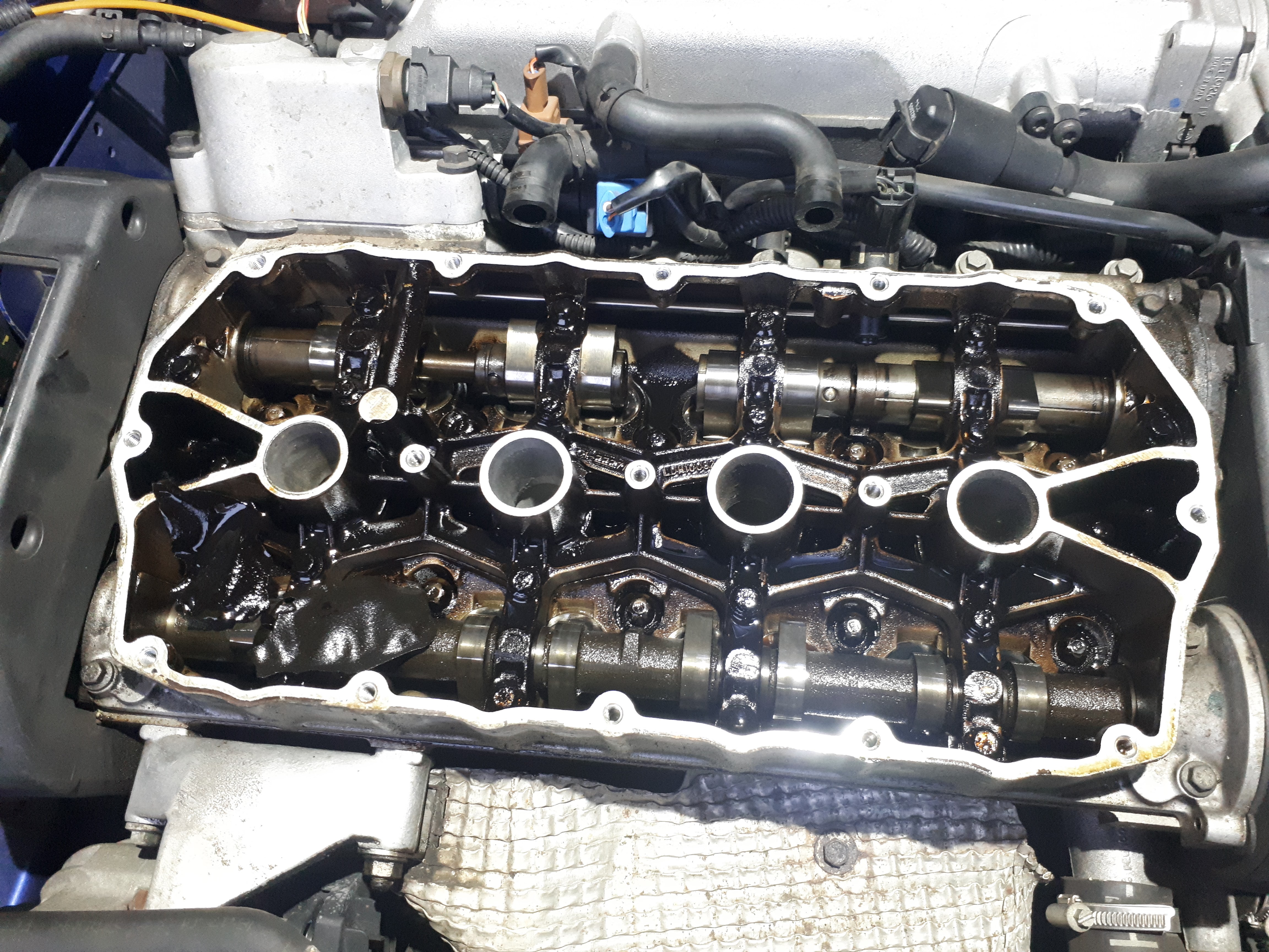

Takze vymena tesneni se nekonala - koupil jsem spatne tesneni, nepotrebuju tesneni pod viko ventilu, ale az to dalsi - rikal neco o vackach...
Ani sme to nerozebirali, netece to nejak moc, bylo to jen trochu omastene viz foto vyse, tak sme to umyli a uvidim jeslti se to objevi znova.

Ano, sákne ti to i mezi půlkami hlav, ale tam žádné těsnění není. Tak se dává jen speciální těsnící tmel. Ale jestli jste to neudělali s rozvody, tak na to kašli, pokud to po očištění nepoteče tak, že by ti to pod motorem kapalo.
Jestli jste sundavali víko motoru, tak jste měli dát nové těsnění. Protože to těsnění se začne loupat po té, když se jednou povolí a pak zase přitáhne a ta plastická hmota na plechu se žvejkne v jiném místě.

Fakt se muze kompletne oloupat. a ty pomerne velky kusy pak odplavuje olej... Ale budou to prave ty pripady co popisuje Lenham...
Divej, ty kusy vlevo dole jsou oloupane kusance z toho tesneni, plus more mensich ... samotny tesneni sem si asi nevyfotil. Takze se to fakt u zanedbanych motoru stat realne muze.

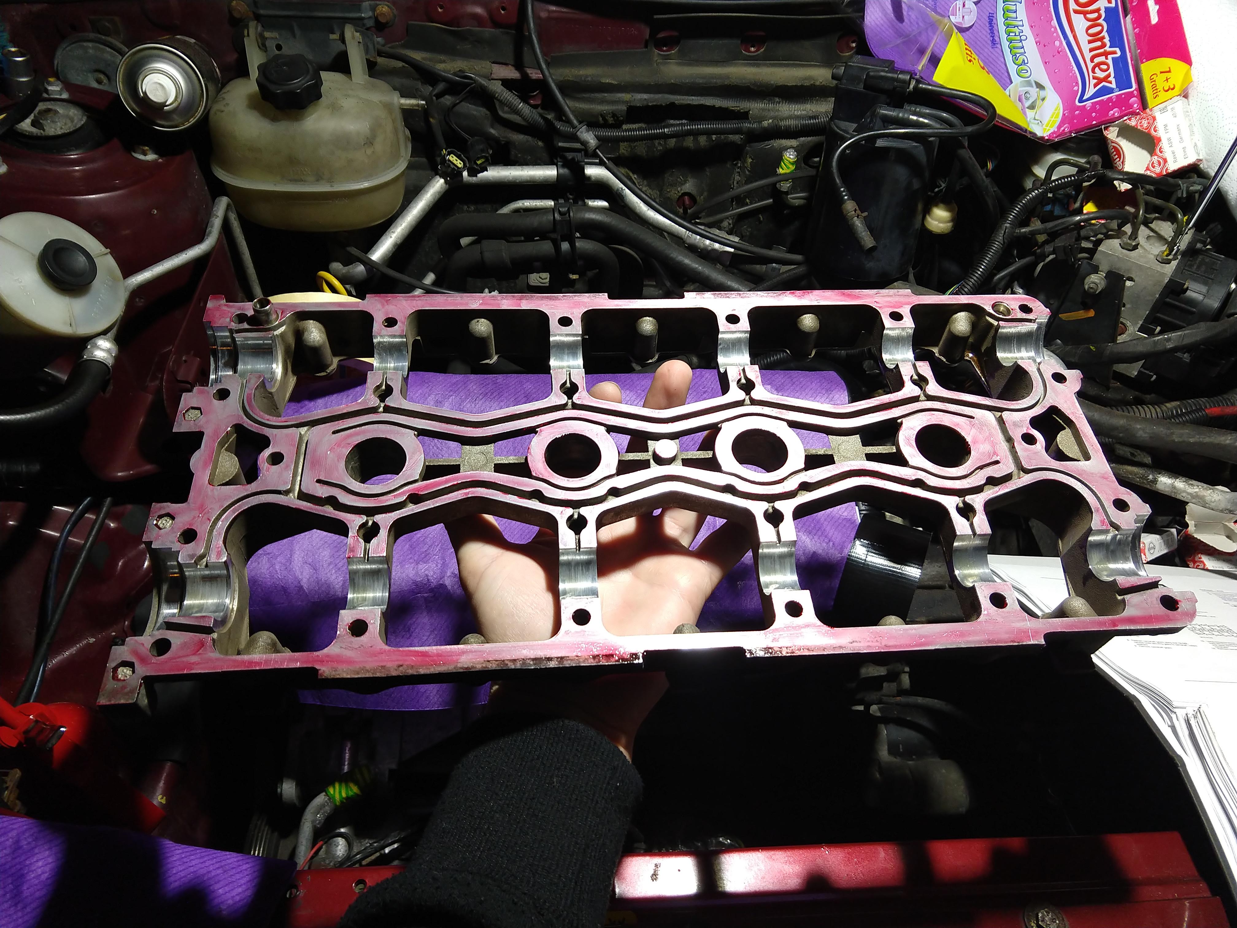

@martyZR: saknout to znovu na 99.5% zacne. Je to bezne, ze to tam sakne ... vetsinou na predni strane u svodu (mozna to souvbysi s vyssim tepelnym, namahanim) Omyjes to, a za chvilu to tam budes mit zase.
A ano, musi se kvuli tomu zhodit rozvody a sundat vrchni pulka hlavy .. takze je idelani to delat soucasne s vymenou rozvodu a / nebo tesneni pod hlavou. Jak rika Trunda, pokud to jenom klasicky sakne, tak neni moc ekonomicke to rozdelavat jenom kvuli tomu.
A dava se tam anaerobni plosny tesnici tmel.
Je mozne pouzit origo roverem predepsany, ale neni to nutne. Libovolny kvalitni ANAEROBNI teml poslouzi. Idealne kdyz to dela nekdo kdo tomu aspon trochu rozumi, co se od toho ceka. Nemusi mit primo zkusenost s timhle motorem, jak casto lide dramatizuji a delaji z toho vedu ... zase takova raketova veda to neni, ale at to neni nejakej patlal.
Ja tam uspesne pouzil Loctite 518. Neni to levna sranda 25ml tubicka (ono je tooh potreba minimalne, takze i tohle je vic nez dost) asi 450 korun, ale perfektne utesneno a motor po generalce hlavy krasne suchej.
Jedina nevyhoda je, ze je to hustsi konzistence a lepkavy... takze to rozprostrit valeckem nebo stetcem ja priruby je totalne nemozny

Moc teda nechapu proc servisni manual rika napatlat dil hlavy co je pod vackama a ne ten dil nad vacky.... prijde mi to strasne nelogicky. Ne ze by ta troska tmelu co pak bude na "dne" olejovyho kanalku (kdyz clovek natre tesnenim plochu a na ni priklopi vrchni dil, ktery ma drazku) necemu vadila... ale proc... a navic lip se to dela na dilu co ma clovek v rukach, nez co je v motoraku...
Pokud ti to tedy bude nekdo pretesnovat, ujisti se ze:
1) pouzije vhodny anaerobni tmel
2) vi, ze se tam toho dava minimalne, jsou to 2 pomerne presne zbrousene hlinikove priruby. neni tam co "vyplnovat" ... v podstate se to jenom lehounce potre, tj tenky film.
