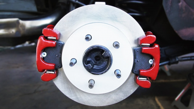

Kdyz nad tim premsylim, tak brzdny ucinek vzadu by zvetsilo i jenom to proste osazeni 260 kotoucu s 239 brzdice, a frankenstein 260> 239 destickou. Kontaktni plocha desky a kotouce by byla sice stejna jako na 239 (ta 260ka by se orizla), misto tlaceni na desku stejne, pistek (brzdice) stejne...
Ale tim, ze je ta deska / brzdic vic odsazena od stredu otaceni, jsi zvetsil obvodovou rychlost... takze desticka tlaci stejnou silou a stejnou plochou, ale treni je vetsi, protoze kotouc pod ni chodi rychleji....

Ja myslel ten scenar, kdy mas 239 brzdic, 260 desku, s uriznutym vnitrnim koncem, tj tvarem jako 239 a tlacis na ni tam kde tlacis na 239, tj deska je jakoby 239ka taky... ale diky unaseci to cele posunes vic ven a das pod to 260 kotouc... pak si zvetsil obvodovu rychlost a byt je deska a pistek stejny, bude to brzdit nepatrne vic...
A ten druhy scenar, ze vnitrni cas desky... tam jsem miril na to, ze tou vyssi rychlosti na obvodu se proste upaluje te desky vic... bez ohledu na jeji rozmery ... pokud budu vychazet z predpokladu stejnyho tlaku ... tak vetsi rychlost -> vic ubrousi... nebo si myslel ze ti mze je ta deska mensi, tak se o to nepatrne nic rozdilu rychlosti zvedne tlak a tedy sice je mensi rychlost ale vyssi tlak a tedy se to ubrusuje stejne? Ze by to byla az takova cerna magie? No mozny to je![rofl :D](./images/smilies/icon_e_biggrin.gif)
To s rezanim desky byla jenom takova poznamka na kraj ... ale delat to urcite nebudu, pac tahle zmena je z velke casti motivovana vzhledem .. a pokud by to na stredu nebrzilo tak by to rezlo ... a natrene by to vypadalo jako strasne silny stred kola s tenkym kotoucem kolem .. ee.
No driv nebo pozdeji se udela repas vsech brzd .. ale ano, v tuhle chvili bych mohl koupit 260 kotouc a 260 desky a prehodit jenom unasece ze ZR brzd. Vyhoda je, ze pokud bych zmenil nazor, stari repasovat brzdice a muzu tam dat 260 brzdice.
Toho narustu s 34 mm pistkem oproti 30 se lehounce bojim .. byt porad, neni to nejak zasadni ale nejakych 20% vic tlaku to proste uz je.

Takze jsem se rozhodl jit cestou Frankenstein 260mm zadnich brzd s puvodnima brzdicema s 30mm pistkama.
Dopredu davam Bremba a koukal sem ze 260ky dela brembo taky... ale ti kikoti z nepochopitelnyho duvodu tehle kotouc vyrabeji napul sjetej![wink ;)](./images/smilies/icon_e_wink.gif)
Normalni 260ka ma tloustku 10mm a min. 8. Brembo tento typ dela (A neni to nejaky jiny, ne, je topravdu urceny pro auta Honda / Rover s 260 zadnim kotoucem) s tloustkou 9 mm (a min. je stejnych 8 mm).
Absolutne nechapu co je k tomu vede... dokonce i sirka kotouce (jako celyho, vcetne casti na unasec ) sedi, ze odecetli cca pul milimetru z kazde strany.

ty 260 mm kotouce chci dozadu ciste kvuli estetickymu aspektu.
me na tom aute ten stock setup 262 / 239 v pohode staci. Ale mam k dispozici komplet swap 282 / 260.
Kdybych resil kapacitu brzd, tak hodim komplet 282 a 260. Tam neni co resit. Ale z driv popsanych duvodu, tj. mimo jine proste to, ze u tohodle auta resim i vzhled. Ne ze by slo o showcar a zcela se ignorovala funkcni stranka, to vubec, ale proste mam nejakou predstavu jak chci aby to i vypadalo, a 282 "hezke" kotouce nejsou tak bezne jako 262 - tam semi proste vizualne libi Brembo Max, a na to normalni jezdeni budou dostatecne (a okruhove auto to neni a nebude).
A 239 kotouce sou vcelku maly. Pod tema 17kama na kterych jsem to auto koupil to vypadalo komicky. S 15kama na ktery sem to dal je to "ok", ale 260ka kotouc bude proste na zadku libivejsi.
A prave proto, ze nechci zbytecne riskovat ze posilim brzdny ucinek vzadu o bezmala 30%, tam necham puvodni brzdice a jenom hodim 260 kotouc, desky a unasec.
