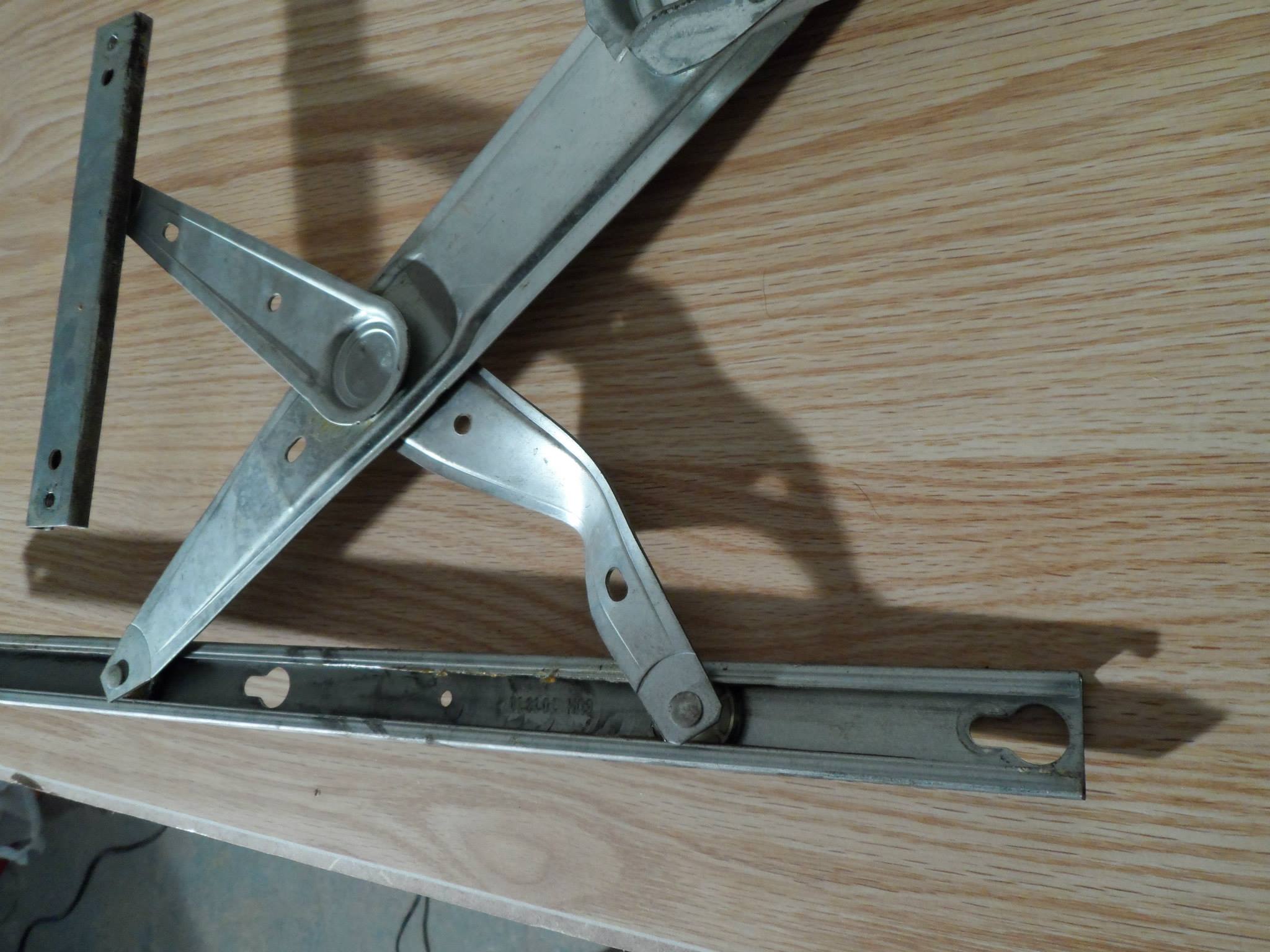

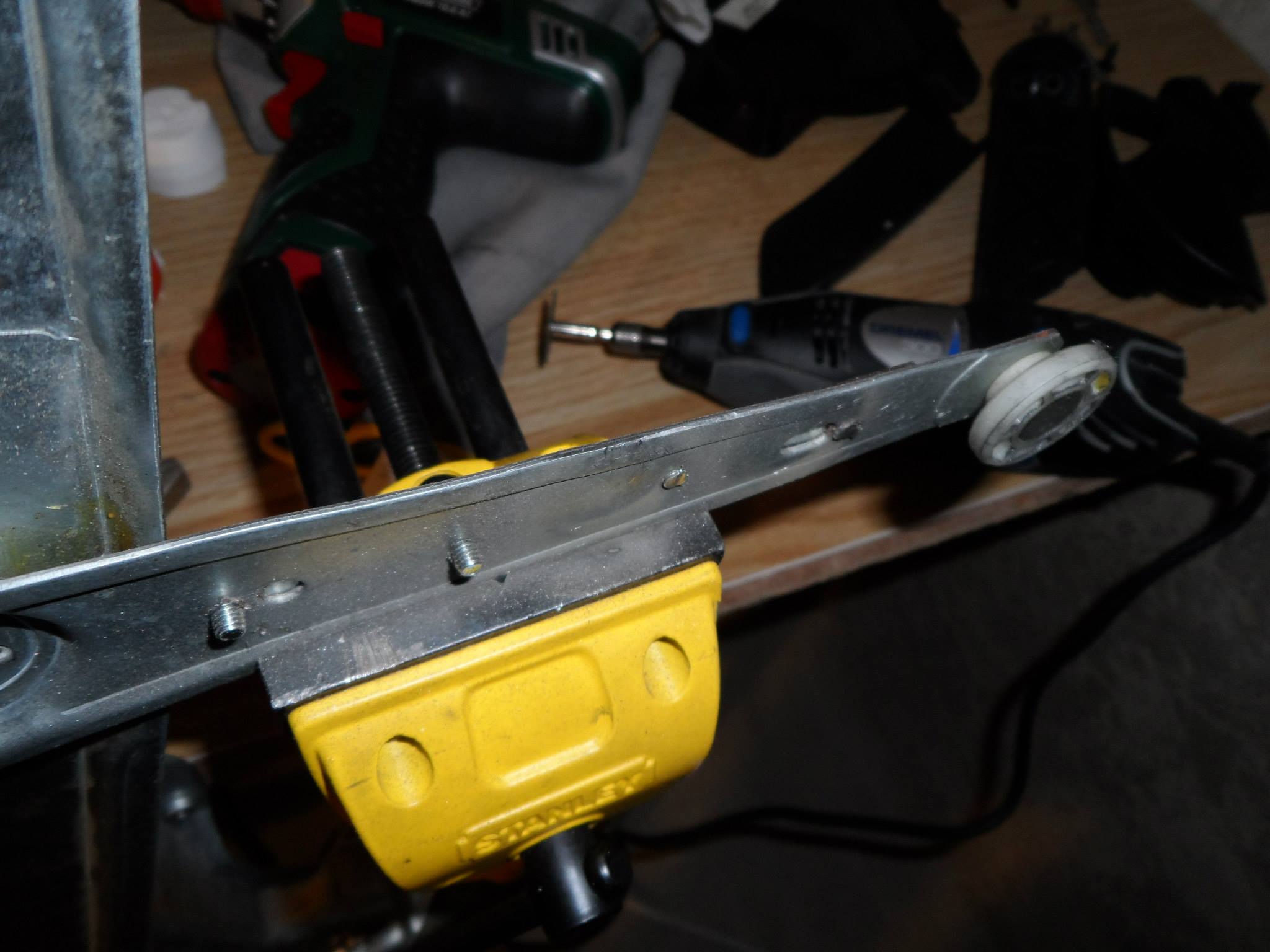

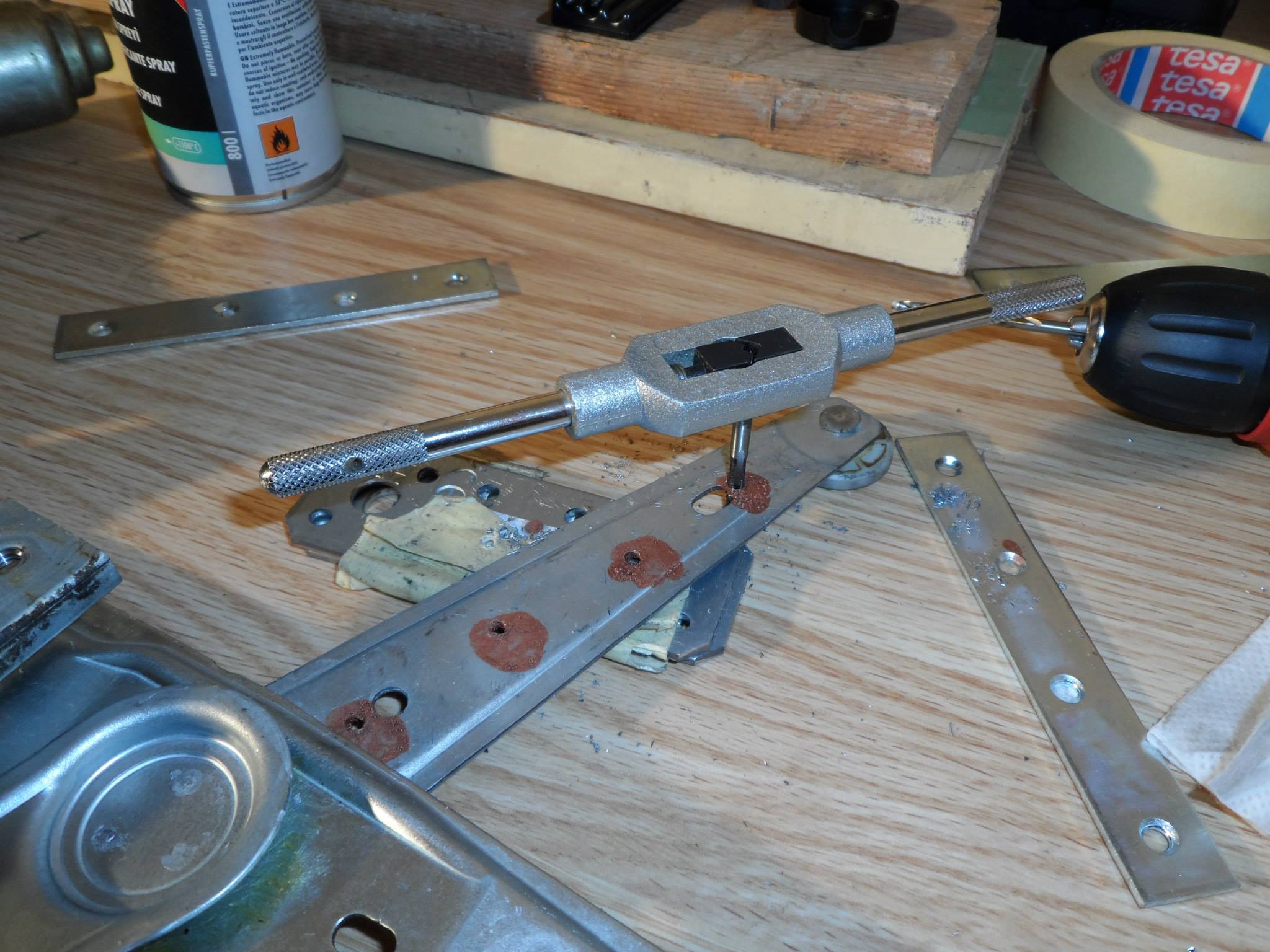

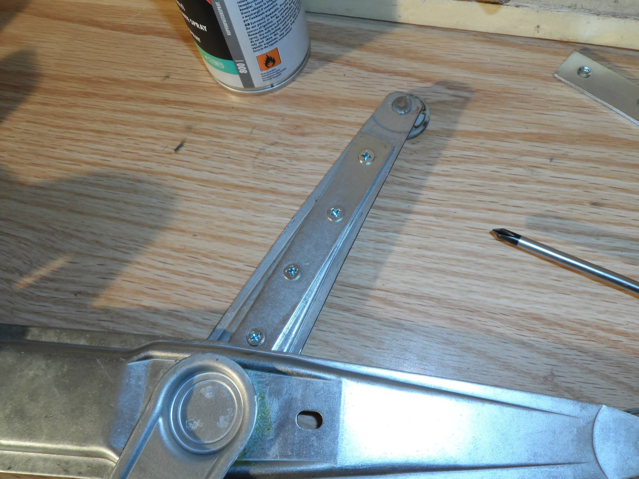

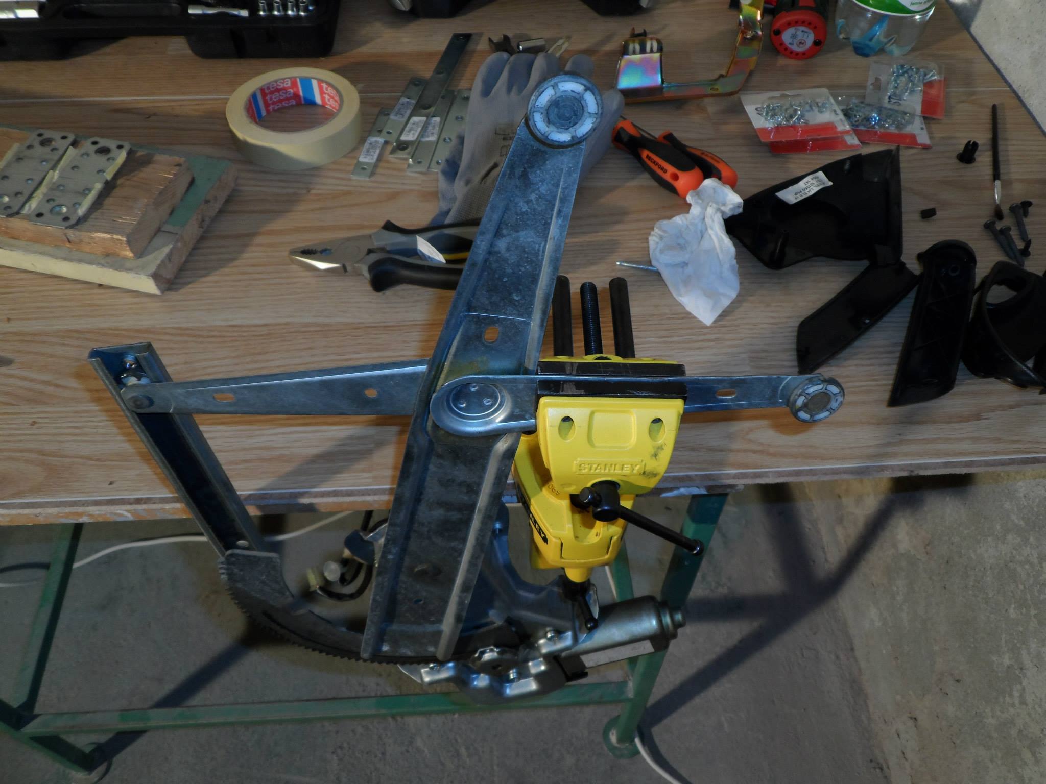

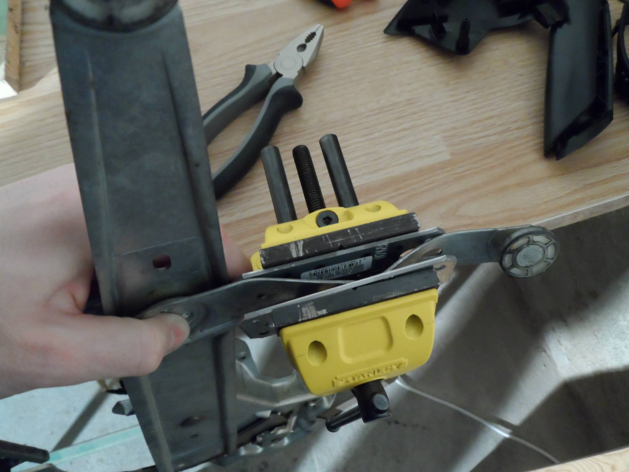

Stahovacky mam levou i pravou, ale leva je moje puvodni ze ZR 106 mk2, na ktere se mi ohlo jedno raminko, pote co se mi seklo okno a ja to trochu moc trapil...
to jsem vyrovna a pro zpevneni na nej nasrouboval kus zeleza (myslim ze docela poctiva oprava, vyrazane zavity do raminka, zapustene sroubky zariznute presne na delku aby nevycuhovaly) Nakonec ale ke mne nasla cestu stahovacka z nejake 25ky, takze sem to stejne prohodil.
Prava stahovacka je z zr160 mk1 co jsem rozebral, ale narodil od leve z tho auta, tahle nefunguje, zjevne je v haji motorek.
Nechal jsem si zatim obe, protoze tu pravou jde zprovoznit kdybyt ji potreboval tak, ze do ni prehodim motorek z te leve opravovane ... a kdybych potreboval levou, tak ta opravovana posrouzi vic nez dostatecne. Ale neni to kompletni sada takze ti to ani nabizet nebudu a necham si to tedy spis, kdyby se pokazilo neco na mem aute. (treba na te puvodem ze starsi 25ky odejde motor a jeste budu rad ze mam tu puvodni
