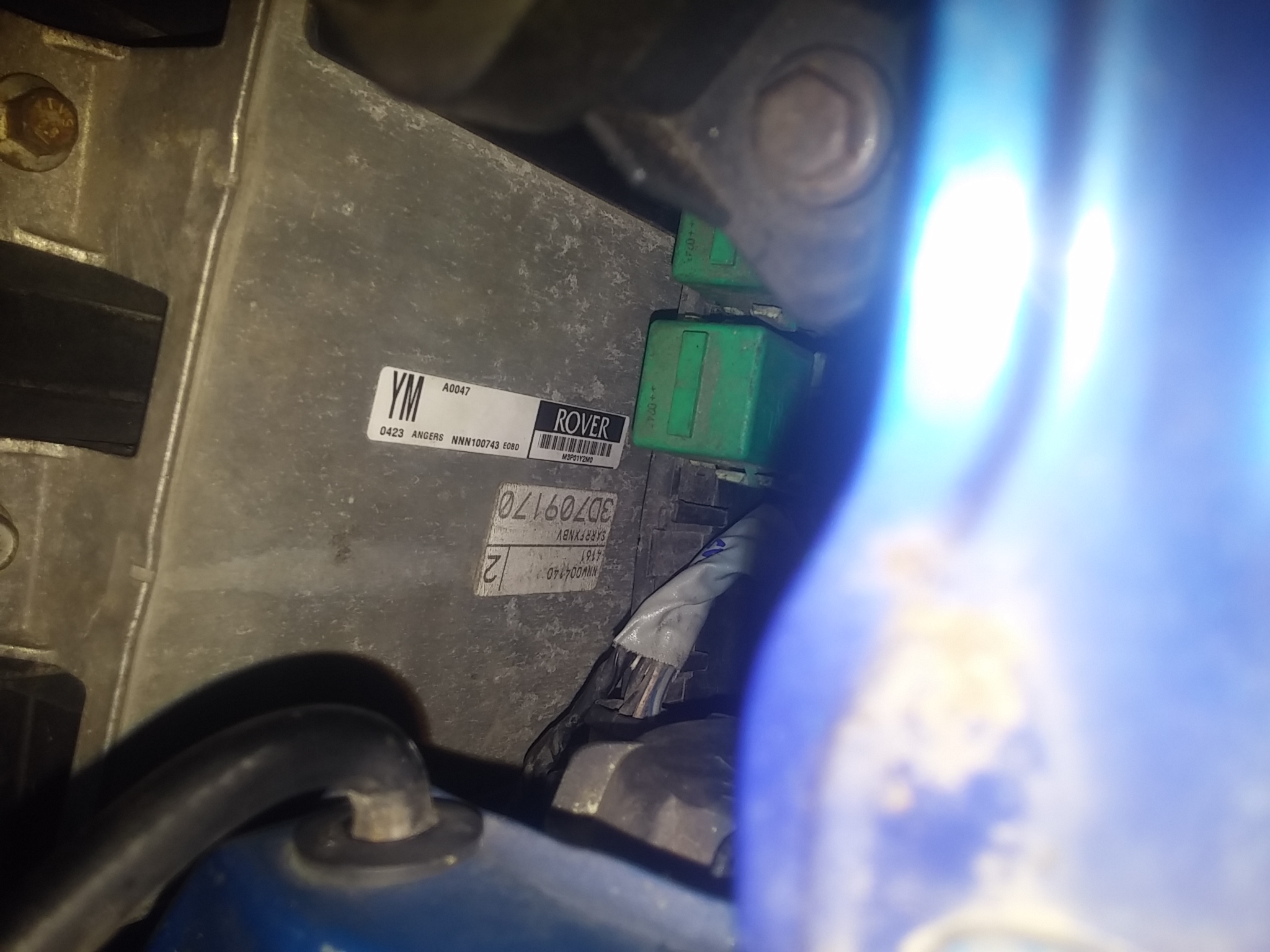

Ecu viz fotka.

Nooooo.... tahle jednotka se prodává jako náhrada určená k dodatečnému naprogramování, takže není zřejmé, pro jaký motor je tam mapa. Takže možná by stálo za to jednotku prohodit. Nebo přeprogramovat. Respektive vůbec projet to diagnostikou.

Možná Zakar, pan Mareda, Lenham... nebo si nech poslat jednotku, ovladače a immo jednotku a přehoď to. Tu kolega AnderN by měl mít komplet na 1.4ku doma navíc :-)

Ta jednotka tam patri nevidim v tom zadny problem to same z cislem 742 a 752 ,problem bych hledal nekde v kabelazi, doprava paliva ,ukostreni

Ale jistě že tam patří. Ale ten kód nespecifikuje pro kterou je to motorizaci. Jednotka se nabízí jako "exchange" pro všechny objemy. Tzn. není jistota, že to je jednotka pro 1.4. A vzhledem k tomu, co tam bylo všechno zprasené, tak ... Ale jinak to samozřejmě může být cokoli z toho, co Lenham zmínil.

Pod stitkem z cislem jednotky je jeste jeden a tam je VIN a cislo tak je potreba porovnat a nebo potom napichnout na origo diagnostiku a tam uvidi zda to sedi nebo ne vypise to presne jaky VIN ma jednotka motoru a kdy byla naprogramovana
