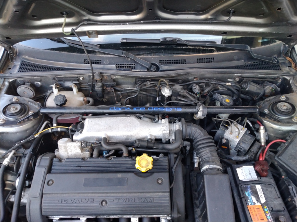

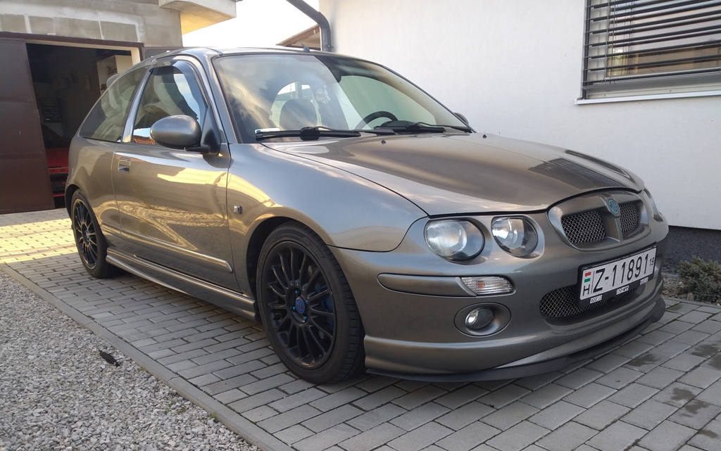

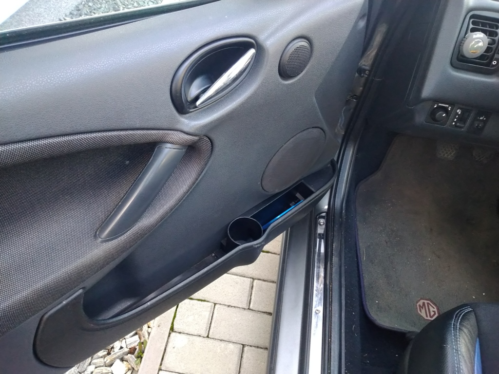

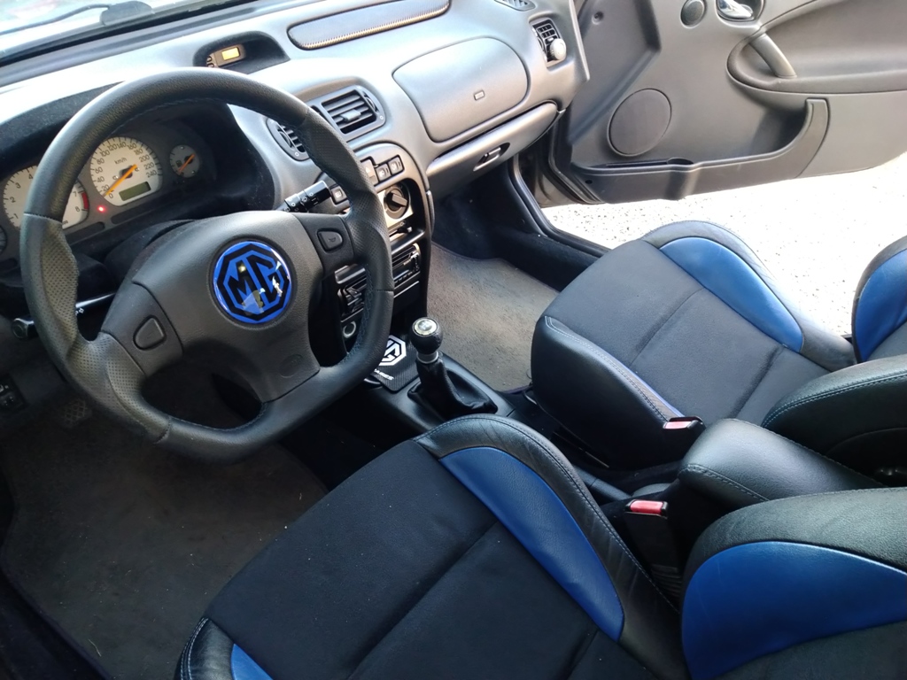

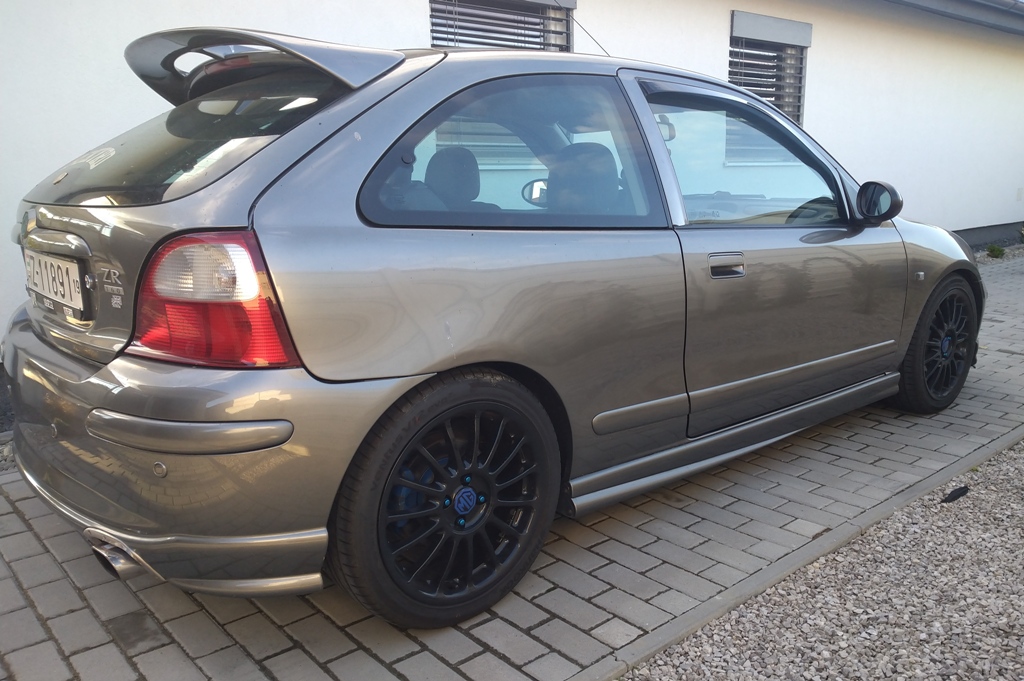

Po dlhšom čase zdravím všetkých, už dlhšiu dobu som uvažoval, že by som si mohol kúpiť ďalšie ZR-ko, ktoré by som využíval vo voľnom čase na jazdy na Slovakiaringu, prípadne iných okruhoch, lebo môj Le Mans Green nechcem na tieto účely používať. Sledoval som rôzne inzeráty po celej Európe a natrafil som na jeden vhodný voz v susednom Maďarsku. Podľa popisu a následného telefonického rozhovoru s majiteľom ma auto celkom zaujalo a tak som sa dohodol, že ho pôjdem pozrieť. No a keď som ho uvidel, tak to bola láska na prvý pohľad, ako sa hovorí... Po celkovej prehliadke a skúšobnej jazde bolo rozhodnuté a hneď na mieste sme sa dohodli. Takže tu sú info o aute: Rok 2003, dovoz v decembri 2016 z Nemecka (chlapec to dostal ako vianočný darček), najazdených 157000 km, z toho maďar najazdil za tie necelé tri roky 23000 km. Dokonale vedená servisná knižka už z Nemecka, no a keďže otec maďarského vlastníka je majiteľom autoservisu, tak aj z Maďarska. Olej menený každých 10000 km, nové tesnenia, rozvody, vodné čerpadlo, komplet predné brzdy, alternátor. Nové pneu Hankook V12 Evo. Na aute je niekoľko podľa mňa celkom vkusných úprav, ktoré dal urobiť maďar a ktoré sa mi vždy páčili, keď som si prezeral anglické a iné fóra, len som na ne akosi nemal čas (a možno odvahu sa do nich pustiť...) – zníženie o 3 cm pružinami Cobra, predný lip zo Seat Cupra, predná rozpera Dark Ice Design, nový stredný a zadný diel výfuku Paragi s certifikátom, short shifter (funguje celkom dobre). Aj výbava je nadštandardná – od výroby parkovacie senzory, lakťová opierka a držiaky nápojov v oboch dverách – s týmito prvkami som sa ešte u žiadneho ZR ka nestretol. Custom volant robený na objednávku, doplnené vyhrievanie sedadiel. Auto sedí snáď ešte o niečo lepšie ako štandarné ZR-ko, jazda s ním je naozaj perfektná. Rezumé z celého je to, že som sa rozhodol, že toto ZR-ko nebudem používať na okruhy ako som pôvodne chcel, ale budem ho mať na denné jazdenie. Tým pádom je potom môj Le Mans Green v originálnom stave na predaj, pretože na okruhy budem vhodné ZR ko naďalej zháňať a toľko áut mať nechcem a nemôžem, lebo sa mi už nezmestia do dvora. Na prípadné otázky som vám k dispozícii...

Ty tapecy dveri s drzakem piti sou standard u R25 / ZR nekdy od roku cca 2003.

Ta loketka je pravděpodobně domontovaná dodatečně z faceliftovaného Roveru XW....

Jinak s loketkou to bude nejspis jak rikas.

Ďakujem aj za postrehy k výbave, zrejme aj ten nemecký vlastník mal rád inšiu výbavu, ako sériovú...
