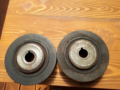

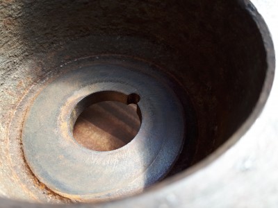

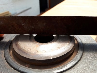

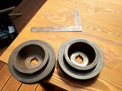

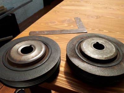

Tak musim uznat, ze to co se mi zdalo jako nemozny je zjevne pravda a bude to ohoblovanim. Porad nedokazu pochopit tu "kvalitu", ze to prakticky dokonale zvetsilo tu diru, zadna siska, krasne ostra hrana, etc. A byval bych se hadal, ale uz to tak bude.
Takze DS dali spravnou remenici, v tomhle se Brit opravdu pletl, nicmene porad je mrzute ze se to po 35 tisicich povolilo, ale beru, ze zrovna u tohodle nejde rict, zda nekdo neco pochybil, nebo zda to slo udelat lip ( i kdyz treba to lepidlo na zavity mi tam chybelo)
To rozvodove kolo bylo radne ocesane taky.
Oboje vymeneno, sroub zalepeny loctitem 270 (vysokopevnostni lepidlo na zavity), az se bojim, ze sem tam toho dal mozna moc, a dorvany razovym utahovakem (ale bez blokace setrvaku, jen prez kvalt a brzdy). Trochu se bojim aby to slo urvat az budu delat hlavu / rozvody (coz mne ceka velice brzo :/ )
Takze fotky pro zajimavost.
