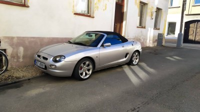

Tak se dnes zadařilo a je opraveno. Dnes jsem vyndal klapku, čidlo klikové a vačkové hřídele, kabely + palce a komplet vyčistil. Dále jsem dal ještě jednou nový filtr paliva, nechal jsem přes diag vyčerpat trochu benzinu do petky a vše složil. Světe div se auto zase vrní jak má. Tak i tak to byla stejně trochu záhada, a proto projistotu objednám a vyměním čidla polohy,teploty a kabely s palcema. Přidávám fotku a děkuji za odpovědi.

Výborně. Mohla byt treba voda v konektoru, nebo něco. Tak ať to jezdí.
