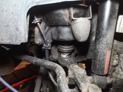

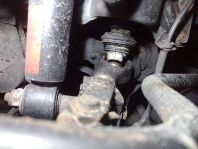

Dostalo se ke mě jedno MGF na servis a tak odflaknuty servis jsem ješte neviděl, jak někdo muže pustit na cestu neco takoveho ,nebudu komentovat kdo to servisoval možna majitel to sem napiše
