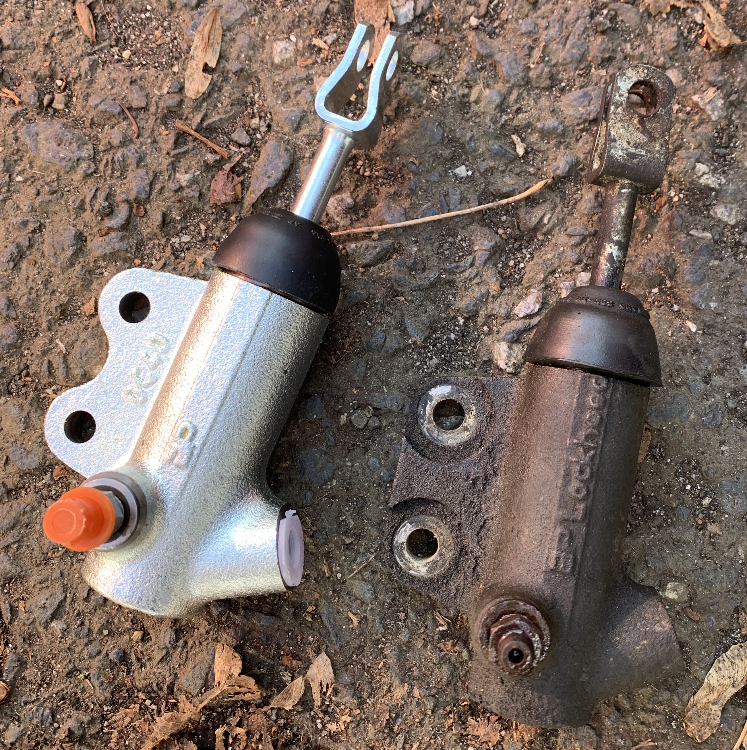

Ahoj, ja to resil na podzim, s autem jsem asi 10 dni nejel a kdyz jsem sel do auta tak pedal byl trochu propadlej, slo i spatne radit a po projeti asi 20km se propadl uplne. Koukal jsem na pomocnej valec a byla jen odkryta prachovka, tak jsem to vycistil, odvzdusnil a vratil a slo to. Letos ale po mesici co jsem vyjel najednou pri jizde to ruplo a pedal uplne propadlej, koupil jsem novej pomocnej valec (na ebay i rimmer snad kolem 1000kc, ja to chtel co nejdriv tak jsem nasel zrejme snad uplne posledni jeden na cesky strance asi za 1700). Vymenil jsem ho (otazka asi 5minut kdyz nepocitam sundani krytu motoru) ale neslo to vubec odvzdusnit naslapavanim, tak jsme 2 hodiny resili co s tim a pak jsme to odvzdusnili kompresorem a za minutu hotovo. Jinak kdyz sundas kryt motoru tak to je hned videt na prevodovce, vedle boxu na vzduchovej filtr.

Ahaaa, tak to se na to zkusím podívat. Snad to bude způsobený jenom tímhle...Zajímavej srovnávací obrázek - jsem zvědav, jak vypadá ten pomocnej válec u mě :-D

Tak bohužel, pomocný válec vyměněn za nový a problém pořád stejný :? Napadá mě tedy ještě hlavní válec co je nad pedálem, jelikož i při odvzdušnění našlapáváním je chod pedálu takovej plonkovej - nedává pořádně tlak a vrací se dost pomalu (může být možná i unavená pružina co vrací pedál?). Vyměním ten hlavní válec za novej a uvidíme, zas tak drahej není...
