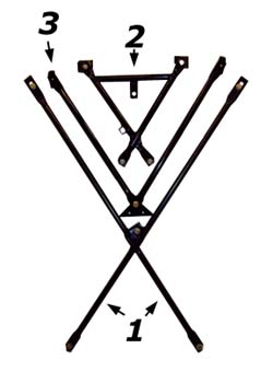

Lojzimir píše:Ancwr: Ty stabilizacni vzpery jsou todle, ze? A na kolik te prisli?
No u mě se pracuje na obrázku číslo 3, ten zbytek bych tam měl mít. Zatím nevím na kolik příjdou, teprve se na nich pracuje, teda doufám, že už na nich pracují. Předal jsem rozměry a těch pár fotek, podle toho je maji dělat, budu je mít z leštěného nerezu, bude to trvdý a zároveň (snad) i hezčí než ty origo a asi levnější.

A na tom obrazku je to jake cislo te tyce,která se dava na cumak?
Ancwr
Příspěvky: 42
Registrován: stř dub 13, 2011 22:41
Bydliště: Slavkov u Brna
Re: Stabilizační vzpěry(tyče) nad motorem
Příspěvek od Ancwr » sob úno 18, 2012 0:59
Lojzimir píše:A na tom obrazku je to jake cislo te tyce,která se dava na cumak?
1 by měla být pod čumákem
2 by měla přijít za palubovku ve středu za rádiem
3 nad motorem
Doufám, že se nepletu...

Příspěvek od Lojzimir » sob úno 18, 2012 15:00
Myslim, ze se nepletes. Vydel jsem nejaky fotky na kterych to tam bylo.

Příspěvek od roman_mg » sob úno 25, 2012 10:20
JJ správně. Jen 2 a 3 se musí vařit. 3 pokud je to TF by už měla mít navařený úchyt u motoru z výroby.

Me by jen stacili rozmery a nechal bych si to udelat. Jen bych musel vedet, kam to presne navarit ci nasroubovat. :admin:
