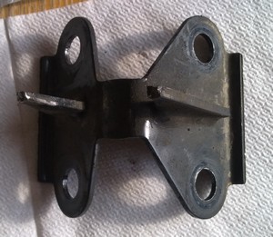

Jo, ale tam je jen jeden silenblok, takze to bouchnuty fakt nemuze byt. Kdyz auto das na zvedak, tak hned za katalizatorem je kloub co drzi mort, aby se nekyval a to mi ruplo, ted se motor diky tomu vice chveje, ale nic vic.

Vyfoť, něco mám v zásobě, možná se to bude dát použít :)

Ahoj lidi. Potrebuji sehnta tuhle soucastku. Romane prosim, mas ji teda nebo kdokoliv jiny? Moc dekuji za pomoc. Je to stabilizacni vzpera motoru. Je to akutni!!

Většina uložení motoru je shodná s R200....zkus i vrakáče.

Prostřední obrázek jsem našel, takže mám. Zítra se podívám po dalším :)

MOC DEKUJI LIDI. JSEM MOC HODNI. ROMI, POKUD MAS TEN PROSTREDNI, TAK TO NAPROSTO STACI, PROTOZE TO MUZU ODSROUBOVAT, POKUD SE NEMYLIM???

Romi, tady ten drzak myslis?

Ano to je on, pošlu zítra na adesu, kterou jsi mi dal OK ?
