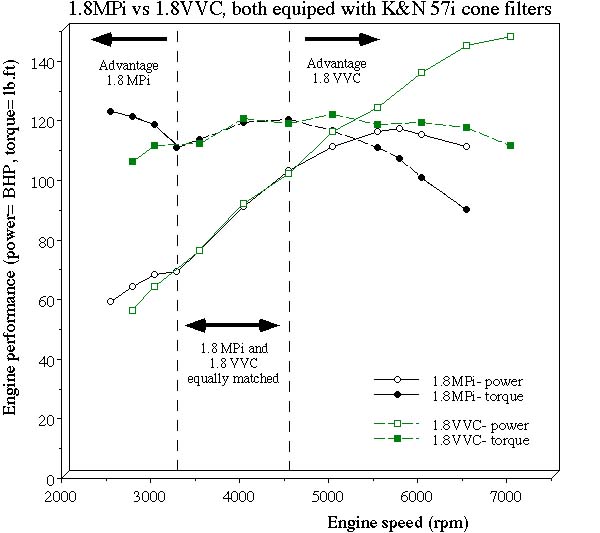

Či MPI alebo VVC pri F, tak otázkou je, či si šofér, ktorý bude točiť motor viac ako 4500 otáčok. Ak nie, je zbytočné mať VVC, takto nejak vyzerá výkonová charakteristika

Ohledně VVC - já ten motor mám v ZR, se kterým jezdím amatérské okruhy a dostává dost zabrat. Zatím vše ok, jede to s tím fakt krásně, čímž zaklepávám met: V TF mám verzi bez VVC právě kvůli eliminaci rizika (těch je i bez VVC za mě dost) a zkrátka u toho auta nehledám nějaký zázračný koně navíc. Asfalt to ani s VVC stejně trhat nebude, to by tam muselo být turbo nebo kompresor...
