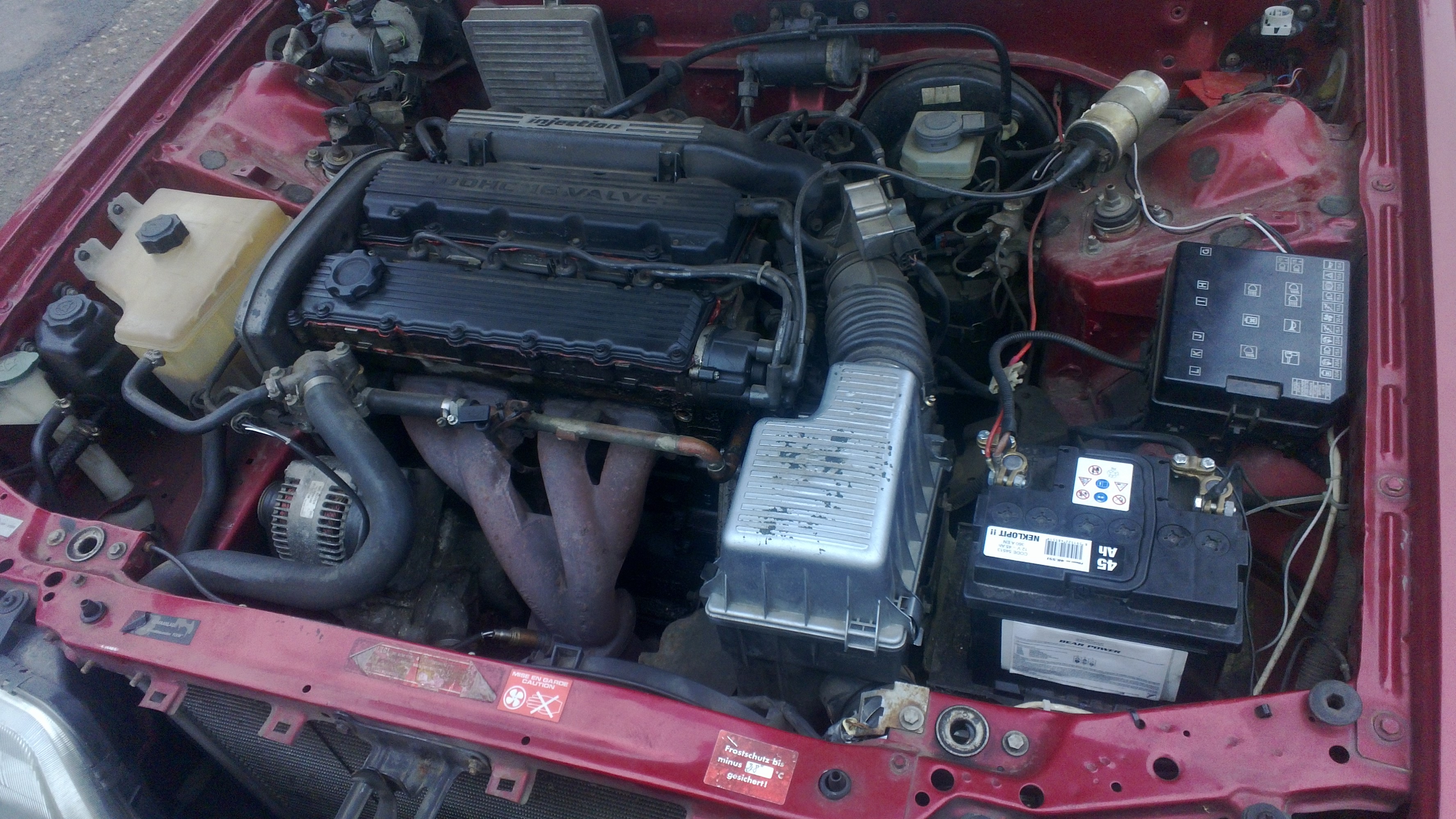

Hadici jsem znovu opravil pomocí silikonové pásky a při tom jsem z ní vyndal termostat. Tím je po jakémkoliv tlakování hadice 8) . Dříve se nafukovala neskutečně. Ručička teploměru se za jízdy skoro vůbec nepohla díky náporovému chlazení dost studeným vzduchem a vysokým otáčkám pumpy, ale i tak auto slušně topí. Při stání na místě a běhu motoru na volnoběh se vyšplhá do poloviny. Termostat budu stejně dávat do nové hadice.
Bohužel je škoda, že kontruktéři nepoužili klasickou komoru termostatu ( hlinikový domeček) jako je třeba u 820 i, tento systém je rozhodně lepší než termostat v hadici vzek:

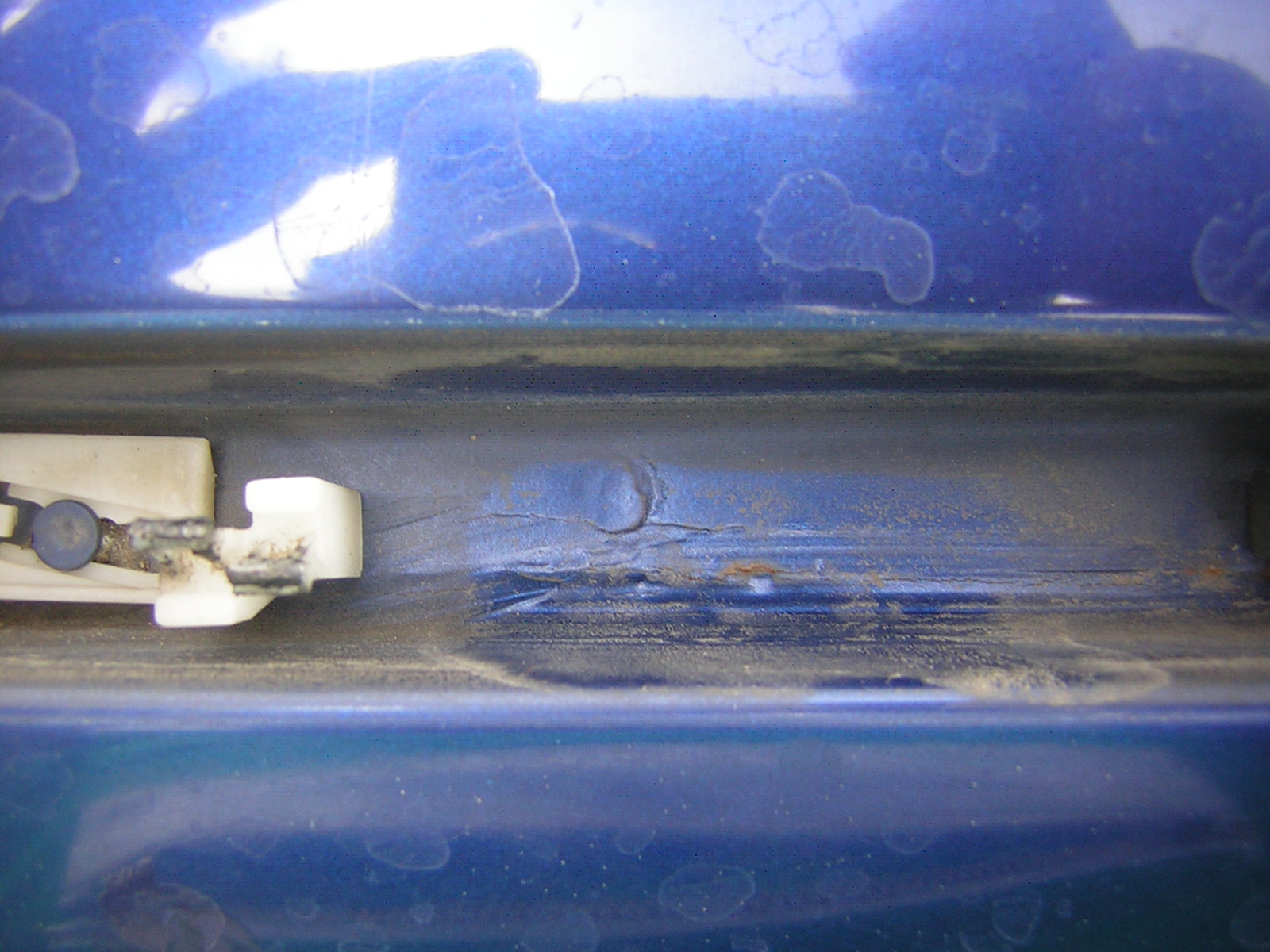

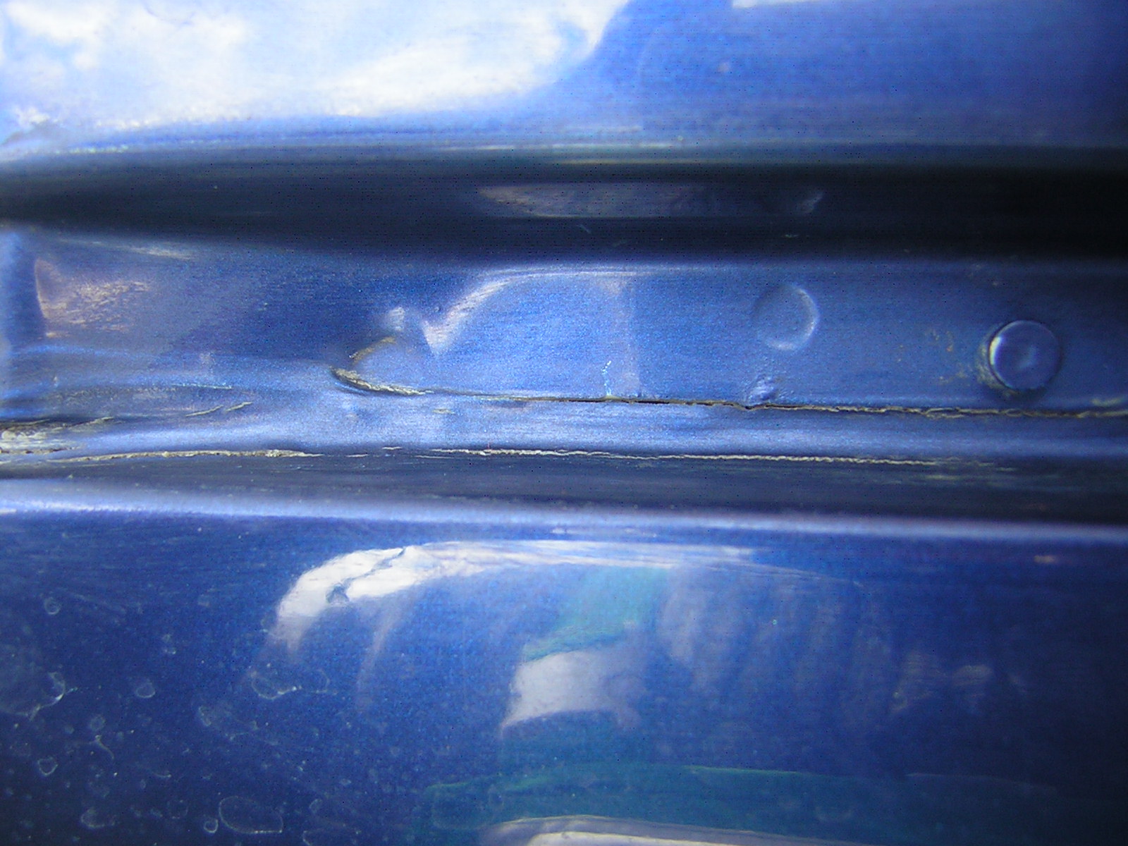

Dnes jsem při chvilce odstrojil střešní lišty, sundal klipy a očistil žlábky před tmelením, které chystám příští týden. Stav je takový jak všichni znáte :( Zatím jsem nesundával kovovou lištu kolem zadního okna, moc se jí nechtělo ven a nerad bych něco urval. ml:
Čím budu tmelit zatím přesně nevím, ale pravděpodobně tímto :arrow:
http://www.loctite.as/?p=productsMore&i ... 0-ml-cerny

Ještě mě napadlo, mám ten rozpraskanej tmel nějak vyrýpat ven a přetřít základem nebo to stačí přetáhnout tak jak je to :?:
Možná jsem idealista, ale chtěl bych natáhnout jen lehkej film ale v celém žlábku, včetně boků :lol:
Loctite nabízí i něco na bázi MS polymerů, což se tváří ještě lépe , takže fakt nevím pro co se rozhodnout :roll:

Já bych co půjde dostal pryč, dobře odmastil, a maximálně ten tmel dostal do vzniklé spary. Ten film na škodu asi nebude.
Ještě mě tak napadlo, vidím tam u tebe i rez. Co použít i odrezovac? Něco bezoplachoveho.
